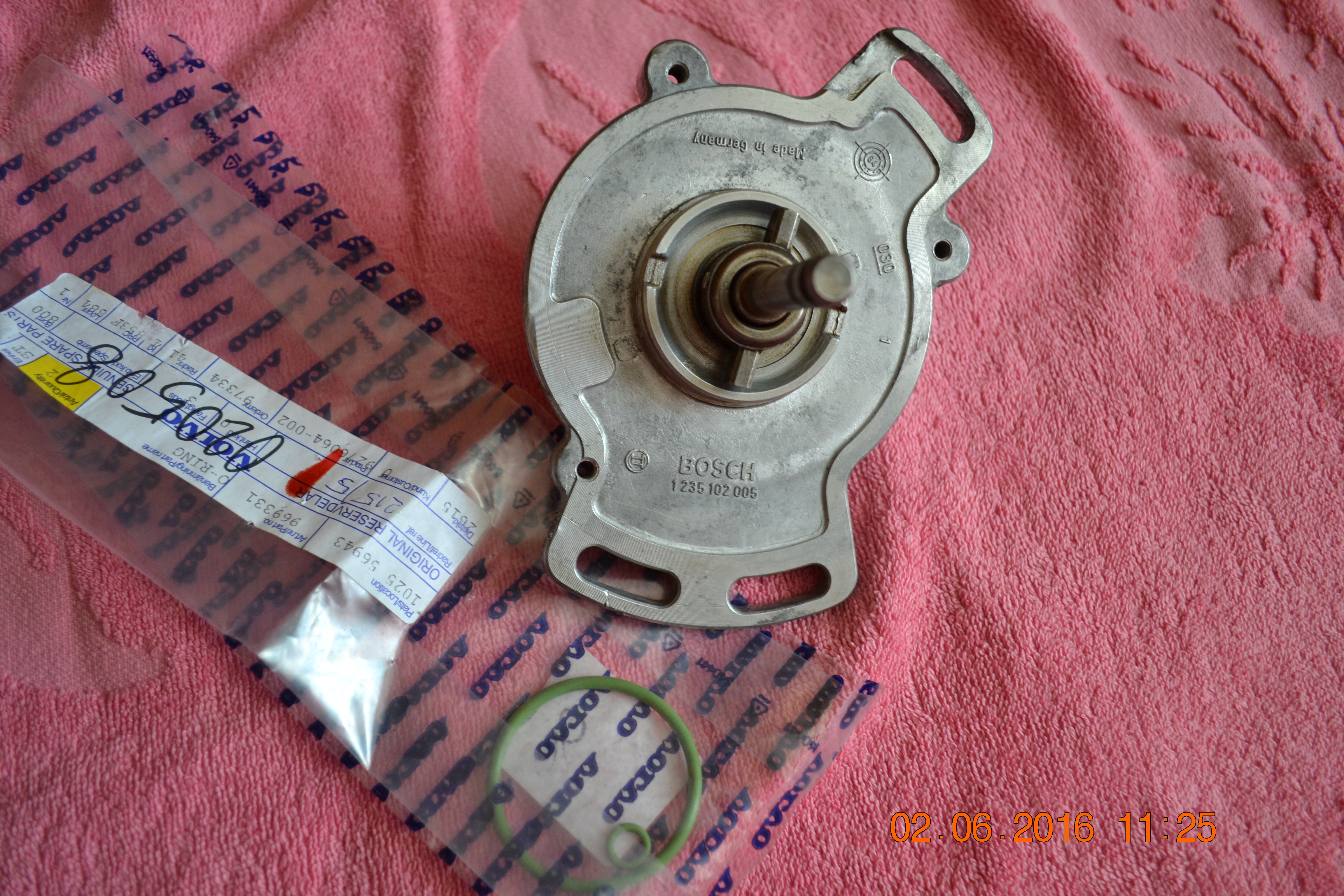

Re: VOLVO 760 MOOSE
Сообщение MOOSE » Чт июн 02, 2016 12:09 pm
Запалювання :cars:

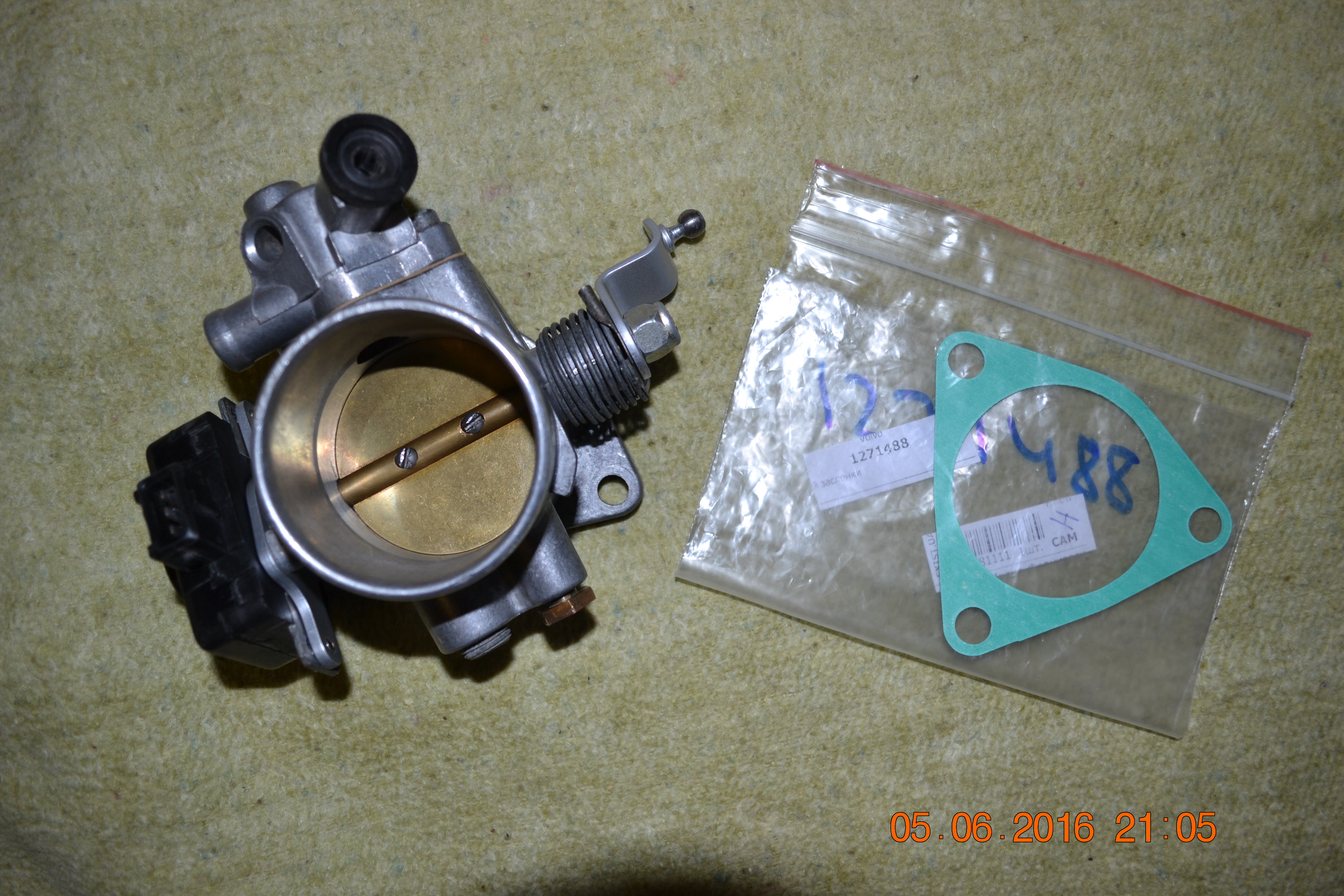

Re: VOLVO 760 MOOSE
Сообщение MOOSE » Вс июн 05, 2016 10:11 pm
Провів ревізію дроселю :moil:

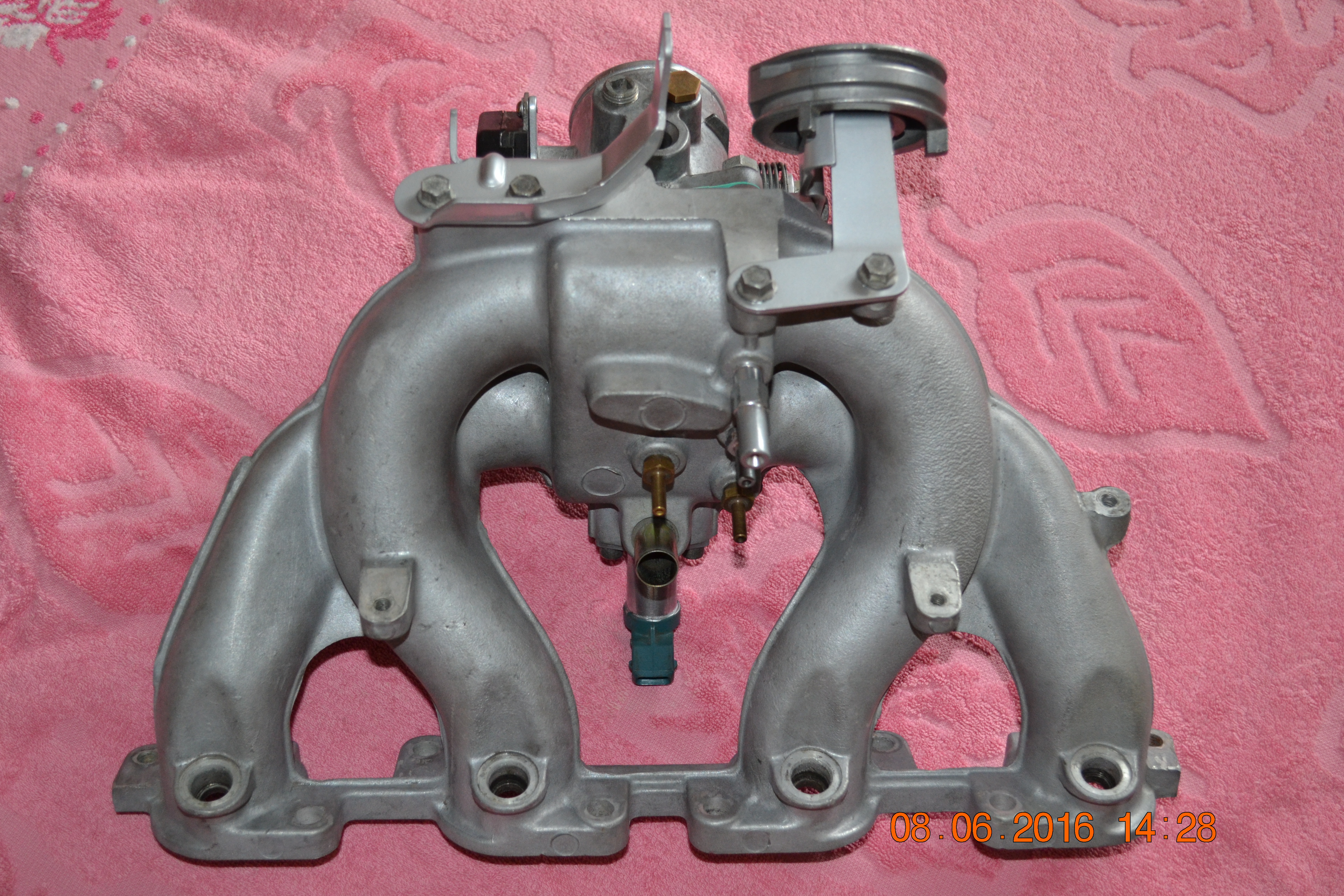

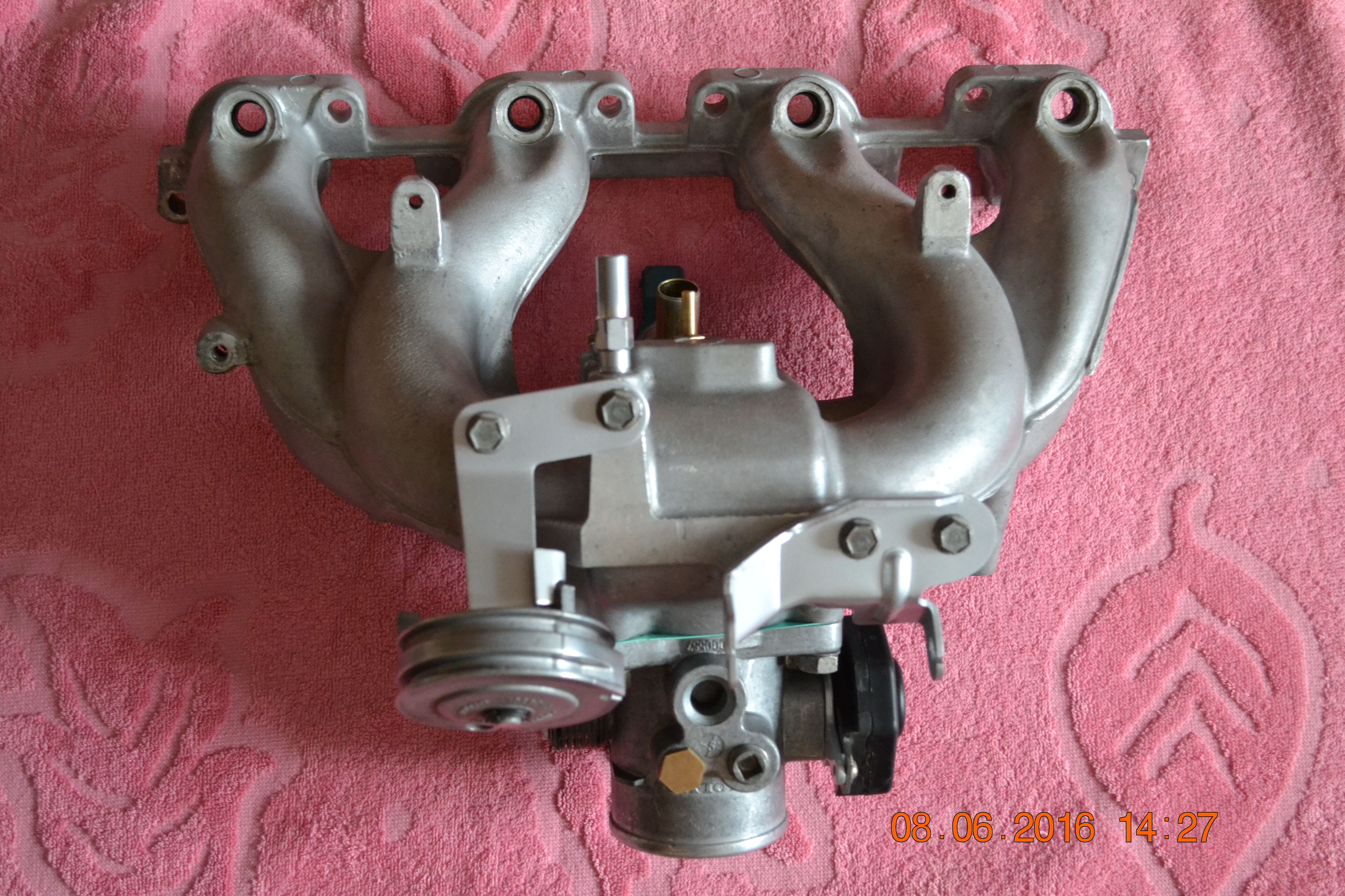

Сообщение MOOSE » Ср июн 08, 2016 10:06 pm
трохи відмив колектор :moil:
