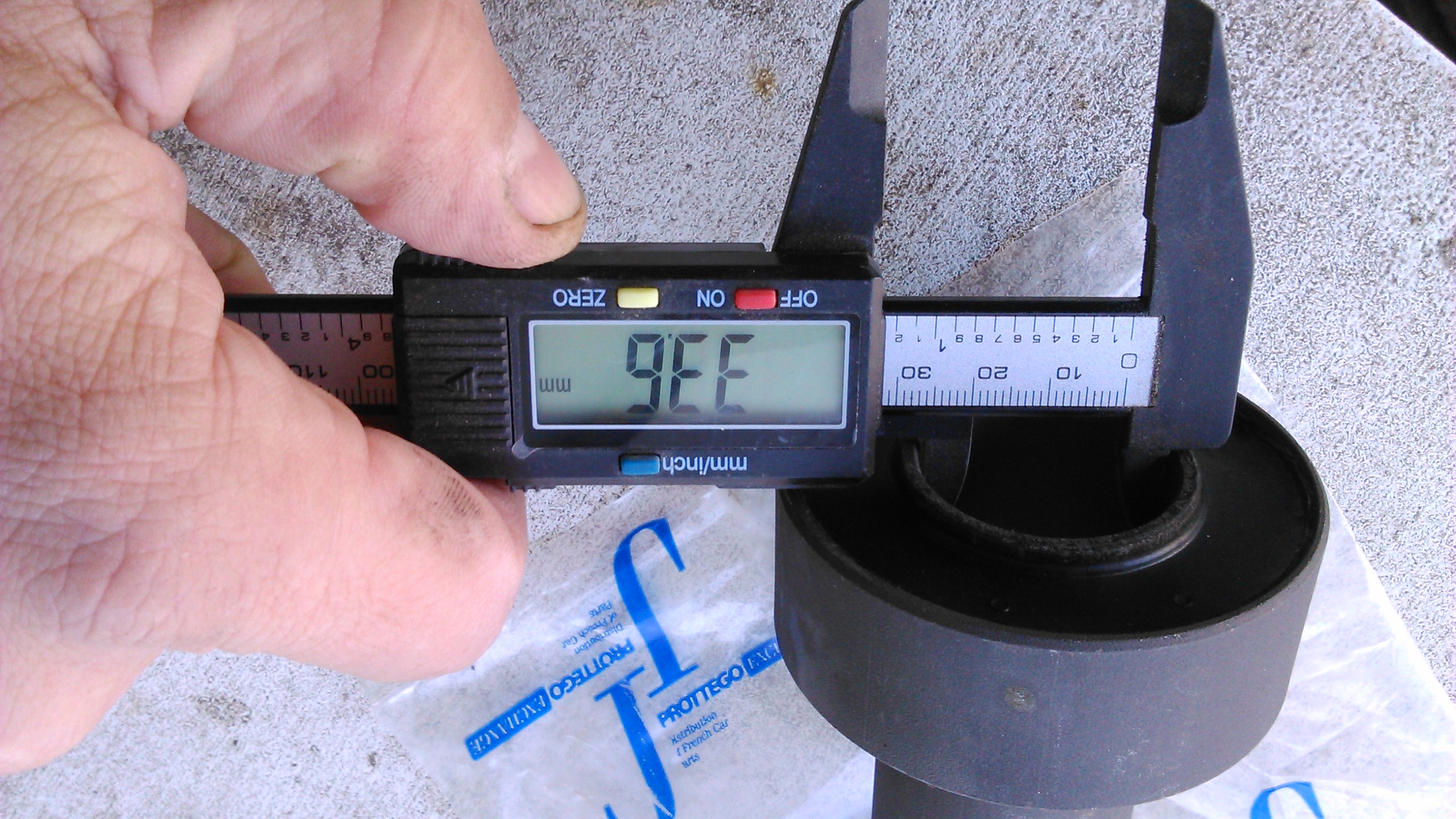

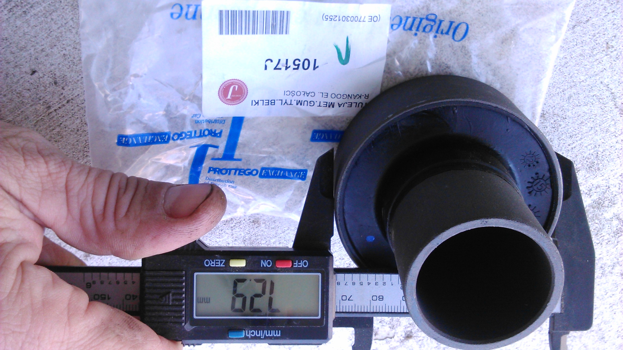

Сообщение DenisKaa » Пт янв 26, 2018 4:12 pm
Сделал фото сайлентблока с размерами. Планирую похожий кардан, но только не металл.
