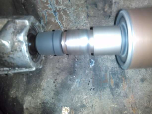

Сообщение Sadas » Чт янв 18, 2018 11:59 am
Сделал свой кардан. Поставил реношный сайлентблок, предварительно выточив наружную обойму. Внутреннюю втулку сайлента немного обрезал, обо длинная, шлицевую часть пришлось чуток проточить- не хотела влазить по хорошему.
Все запрессовывал. При сборке на глаза попался лак по дереву- смазал при посадке в кардан.)))
Наружное кольцо с заклепками не ставил- все и так плотно.
На трассу не выезжал, но возле двора пошлифовал дорогу. Работает.

Сообщение Sadas » Чт янв 18, 2018 9:39 pm
Sadas писал(а):Естьна телефоне, сделаю.
http://picua.org/img/2018-01/19/kcf7n3b ... 5sdrlp.jpg
http://picua.org/img/2018-01/19/f4qtv3k ... v10dkt.jpg
http://picua.org/img/2018-01/19/5brjbn1 ... j850lv.jpg
http://picua.org/img/2018-01/19/bloyid0 ... 0ig53w.jpg
В сборе, оказывается, не сделал :(
И в размере про.... мм на 5. В большую сторону. Стал без бубна.

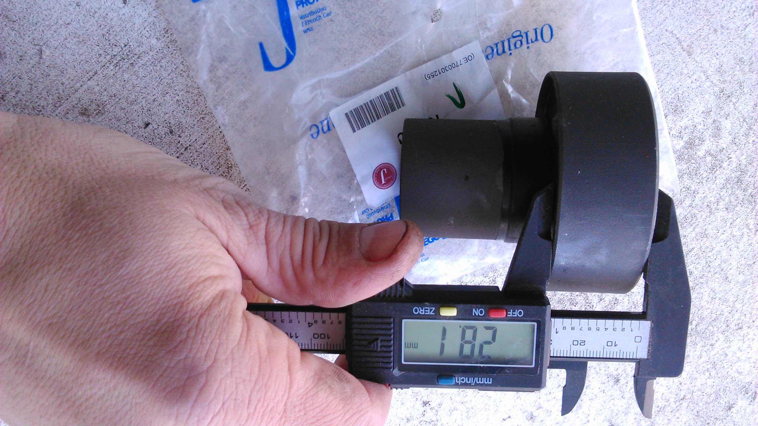

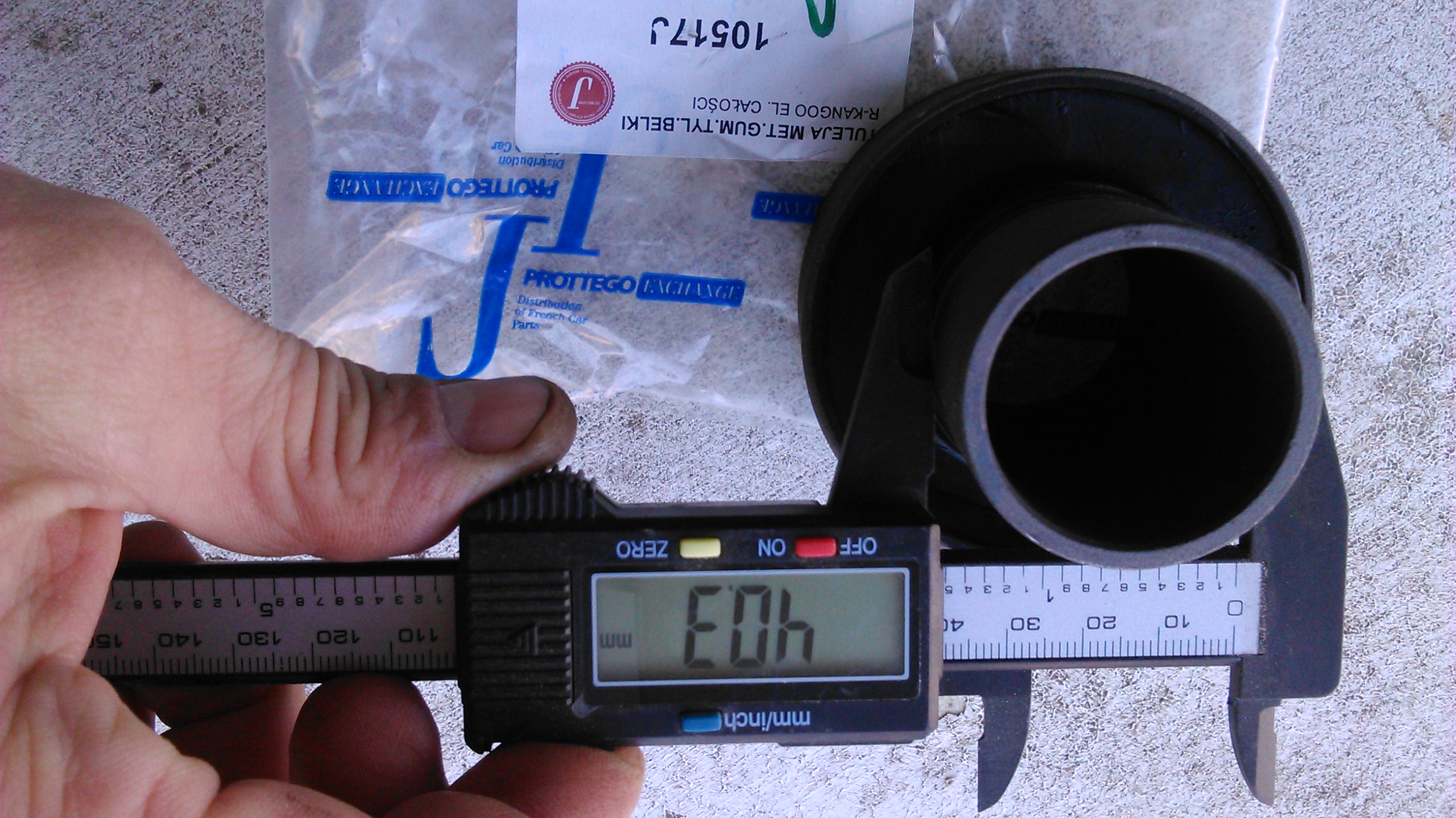

Сообщение DenisKaa » Пт янв 26, 2018 4:12 pm
Сделал фото сайлентблока с размерами. Планирую похожий кардан, но только не металл.
