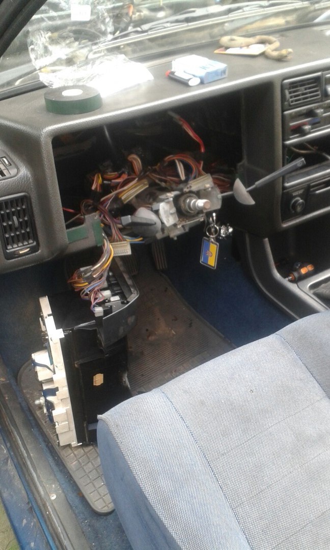

Сообщение Rufa » Вт окт 04, 2016 8:51 pm
Маленький фотоотчет сделанного. Кто занимался подобным, подскажите как решали проблему с РХХ? Машина кстати завелась на родной прошивке от Января, правда очень туго)
