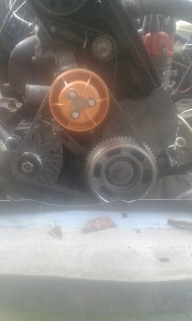

Сообщение Rufa » Вт окт 04, 2016 8:51 pm
Маленький фотоотчет сделанного. Кто занимался подобным, подскажите как решали проблему с РХХ? Машина кстати завелась на родной прошивке от Января, правда очень туго)

Та она еле завелась), датчик холостого хода не настроили еще, ее прошивку еще не зашивали. Сейчас колхозим датчик заспредвала. Ну и жду плату для перелелки Января в инженерник. Вообщем работы еще хватает)
