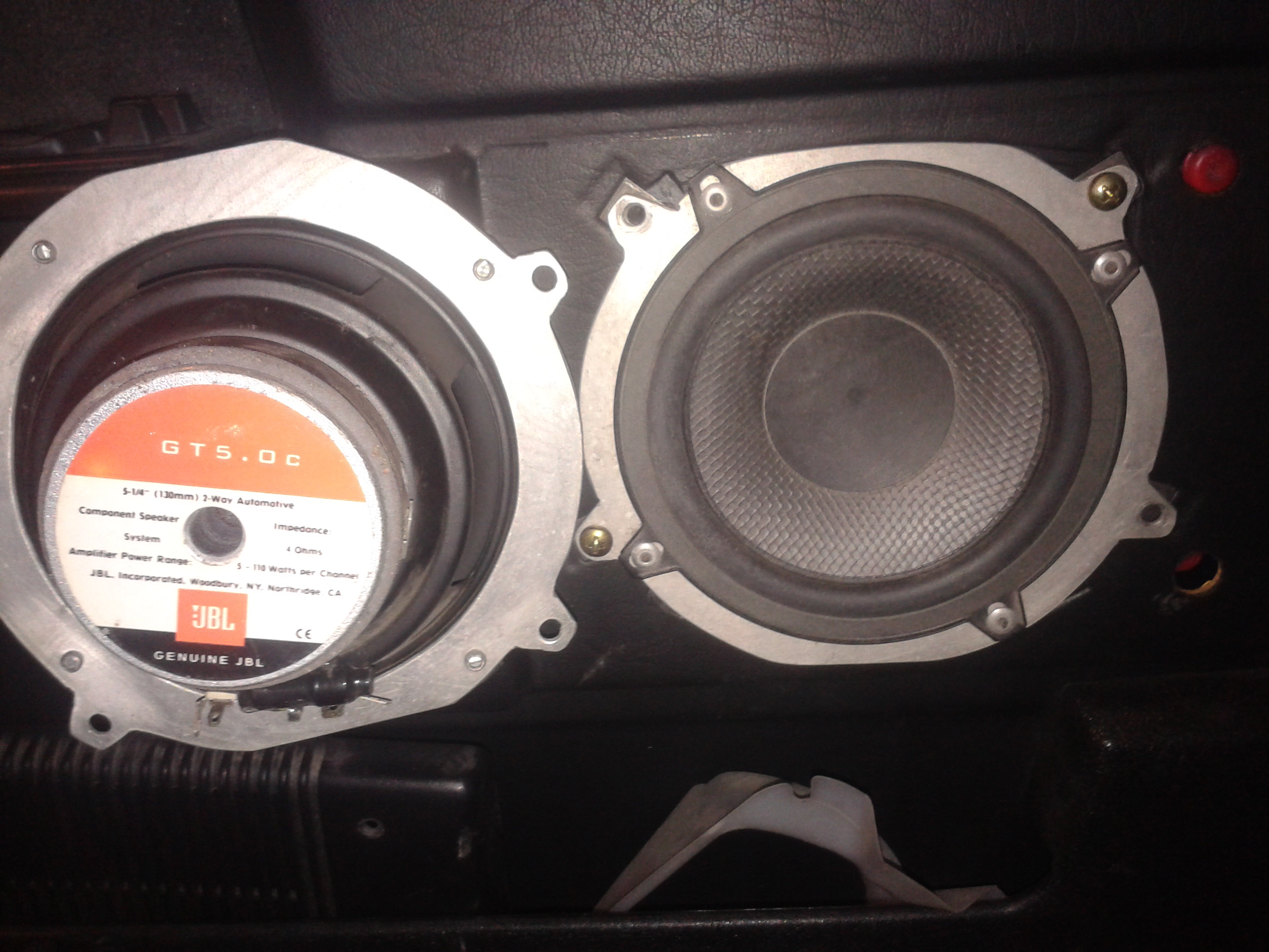

заканчиваю установку музычки
-голова старенькая, но провереная(оригинал) pionner с встроеным усилком, новое _авно не переношу, пордсобераю денег, куплю пион 88 или алпайн процесорные!
-кросовера M.N.C
-пищалки blaupunkt и REVAC
-передние двери JBL
-задние двери pionner

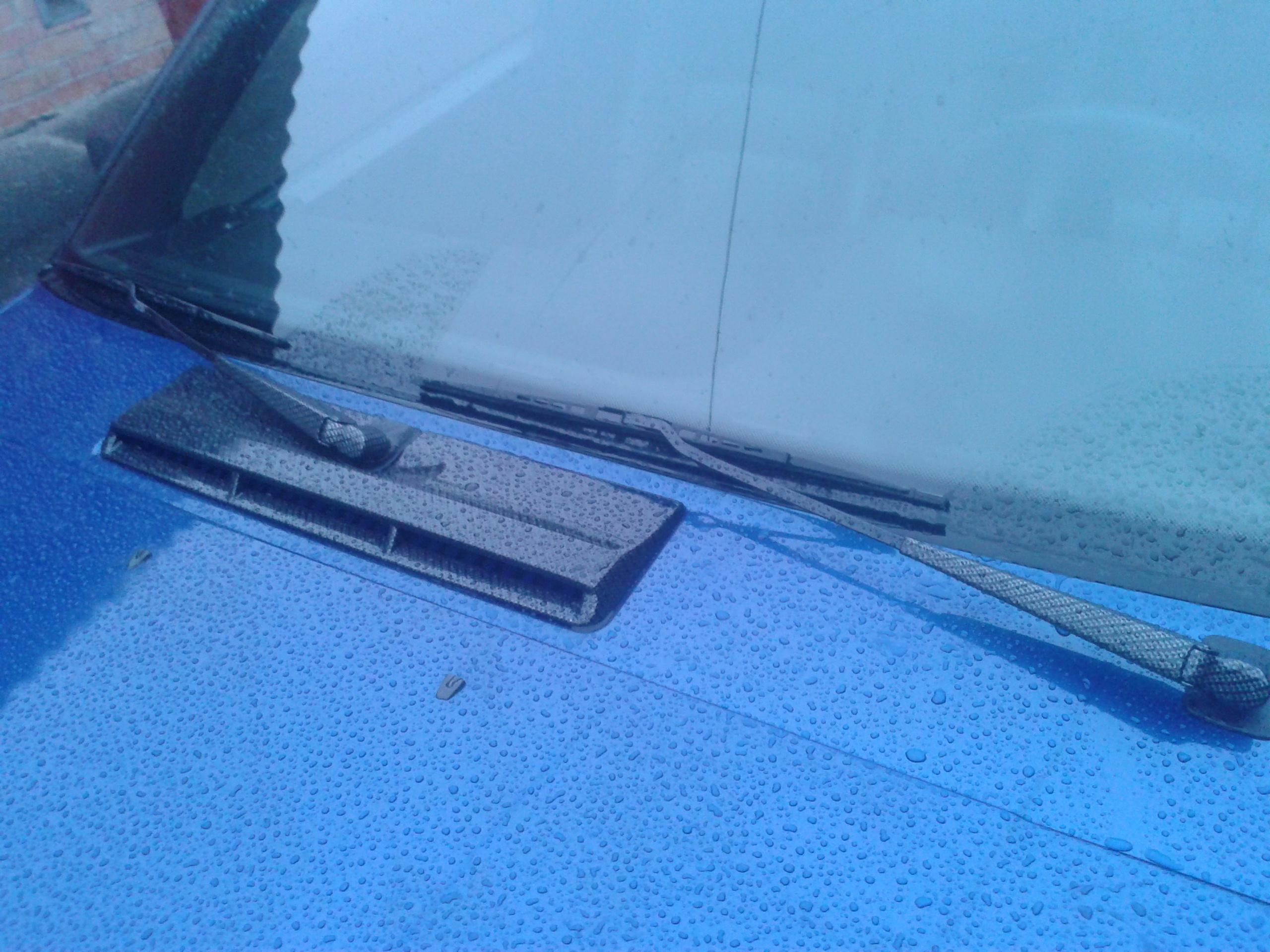

вклеил стекла, почти закончил салон и подкапотку. :moil:
замутил кронштейн на клапан вестгейта, поскольку турбина 16-я с s70R, а она так просто не стает на редблок!
задул антикором арки и поставил подкрылки.
освежил диски и обул резину на зиму!

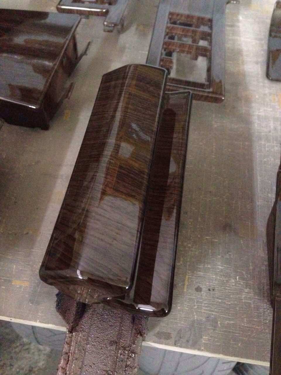

друг DKStudio замутил мне дерево в салон :idea:
для меня всякие такого рода доработки даються не легко, поскольку это очень важное решение с выбором текстуры, цвета, запчастей … хочеться, что бы получилось все так как хочеться! :roulette: так и получилось-----именно то что мне нравиться! радостям нет предела! :cars:

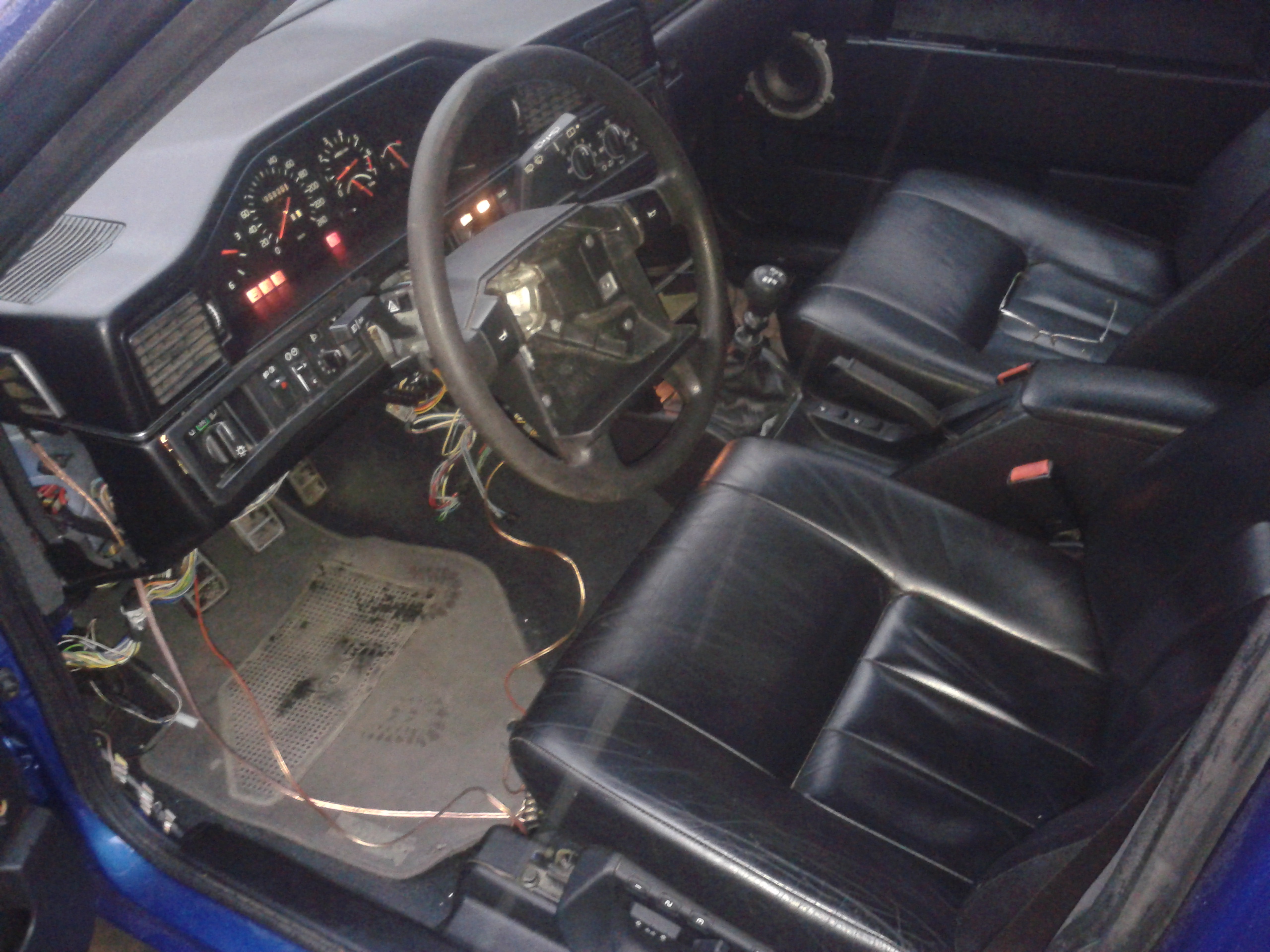

Сообщение slava_n » Пн фев 13, 2017 8:06 pm
извиняюсь за бардак в салоне и качество фото)
в живую намного круче, я доволен)
