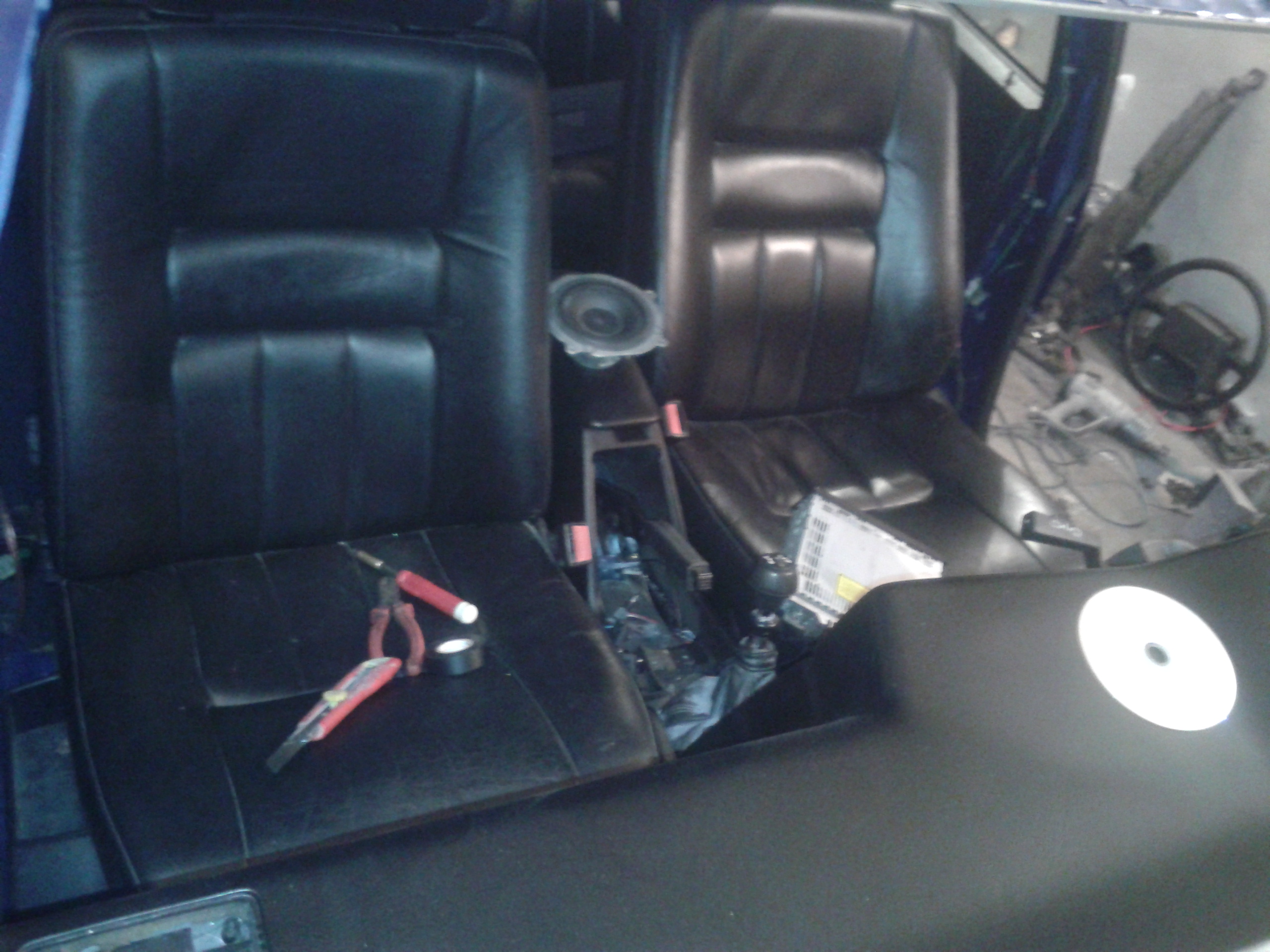

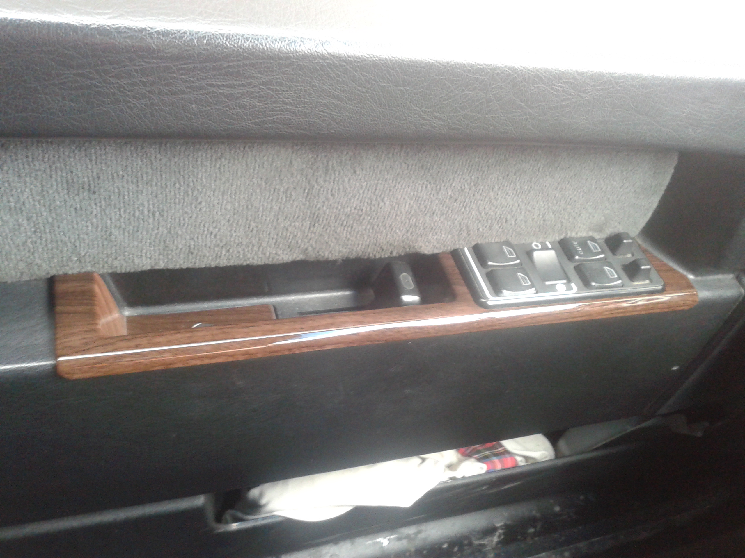

друг DKStudio замутил мне дерево в салон :idea:
для меня всякие такого рода доработки даються не легко, поскольку это очень важное решение с выбором текстуры, цвета, запчастей … хочеться, что бы получилось все так как хочеться! :roulette: так и получилось-----именно то что мне нравиться! радостям нет предела! :cars:
