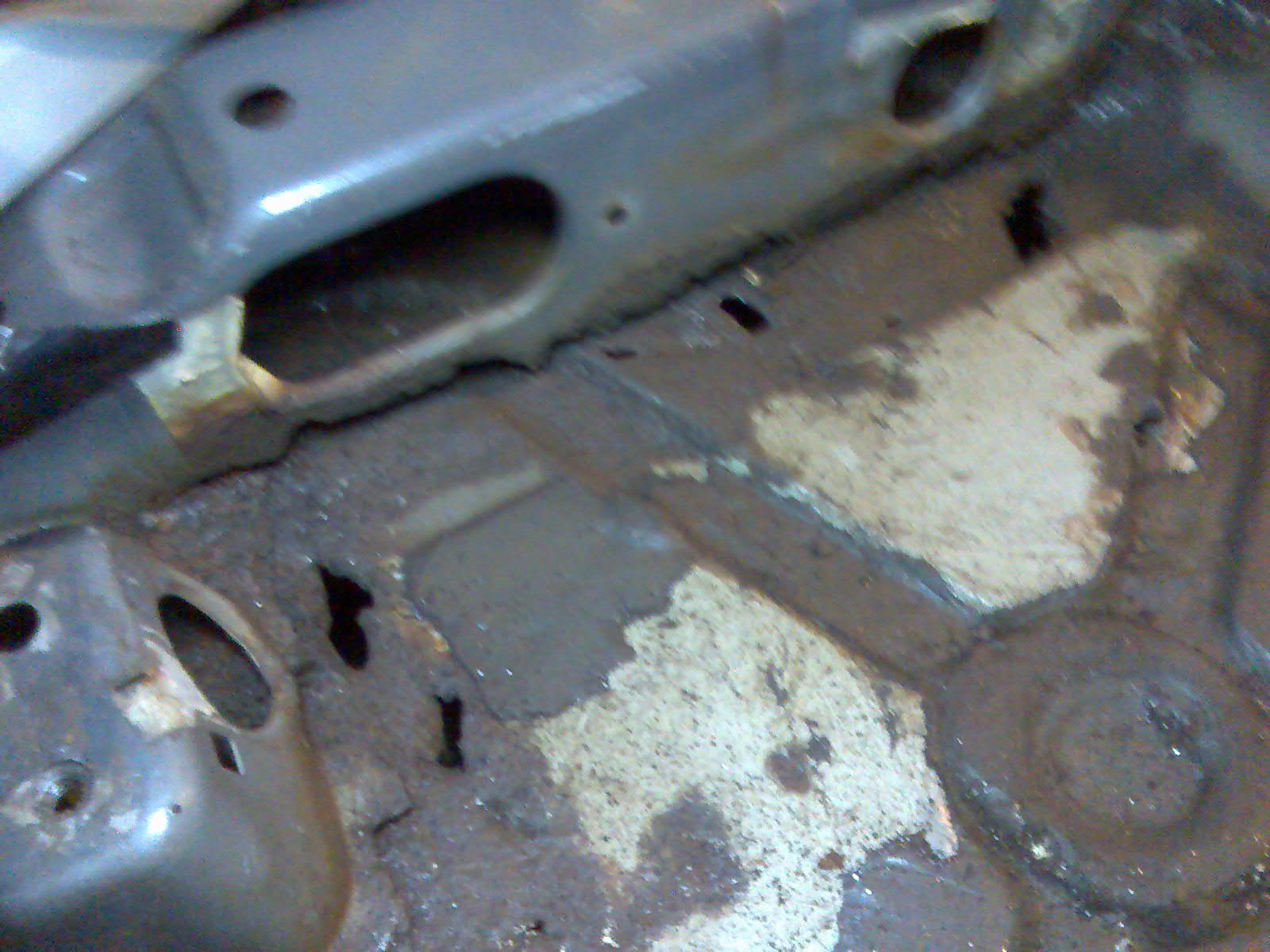

от чего такое могло случится????
это водительская сторона!

Может варенная?

Влага+ плохой хозяин.

вроде везде точечная сварка!

да согласен со всем! но как она туда попадала? и как дальше ухаживать за салоном что бы такого больше не повторилось????

Теперь нужно только вырезать и приварить новый металл. Потом обработать и лет на 15 забыть :buba:

Где исчо искать такое? весь пол вскрыл пока только тут!

Всё как обычно.Надо снять все ковры и посмотреть днище с салона. если решил заняться всерьёз, то бери очень тонкую и острую отвёртку и методом сильного тыка ищи гнилые места. Потом в багажнике за задними колёсами в карманах. :buba:

чем обрабатывать?, если будет неболльшая корозия, после зачистки!
и чем обработать новый метал после ремонта?

Печально, но ничего не поделаешь - поварка ... Это болячка всех авто в которых весь мокрый сезон в ногах под ковриками каша. Просто коврик затрудняет испарение влаги и ускоряет процесс. Если б только впереди, то мог и кран печки течь круглый год.

Да уж. Аж страшно думать че у меня там! А вообще влага и тепло делают чудеса. Варить однозначно и желательно хорошо обработать потом.

С начала надо загрунтовать и очень хорошо ,а потом кто на,что горазд. :buba:

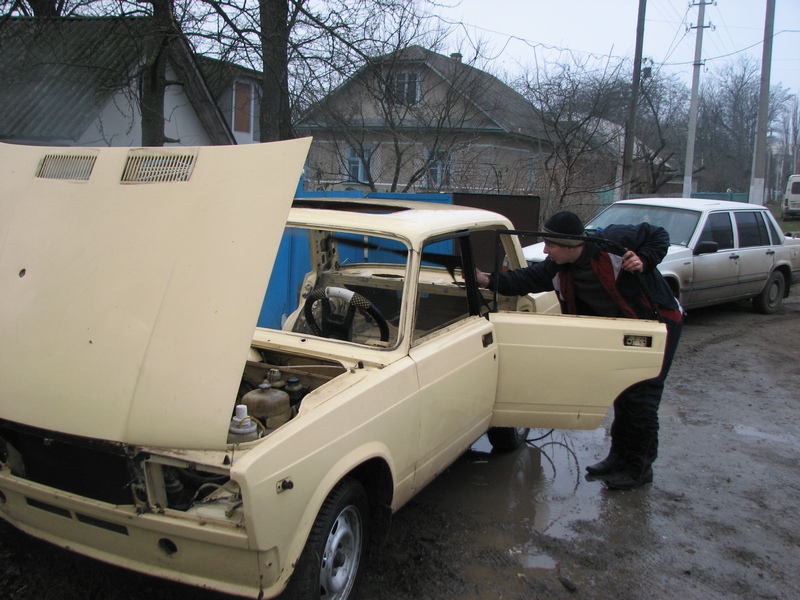

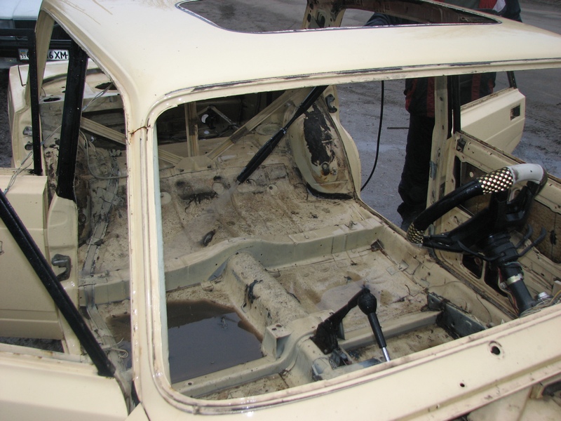

Сообщение виталий » Вс дек 27, 2009 12:07 pm
У семерки пробег 250000 и из них 170000 по украине!
до покраски!!!
исчо!
вот такая сейчас!!!
