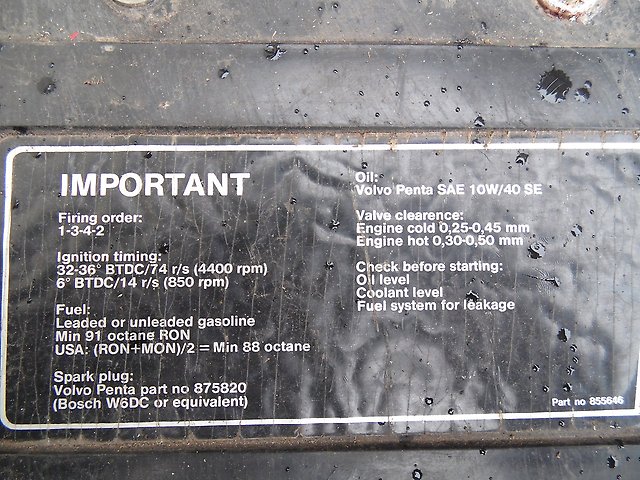

Сообщение sergey71 » Вт фев 07, 2017 8:19 pm
Товарищ подсобил с мотором. Мотор 2.3 с головой под мех инжектор.Поршня без выборки а распредвал завтра гляну что за буква там.
