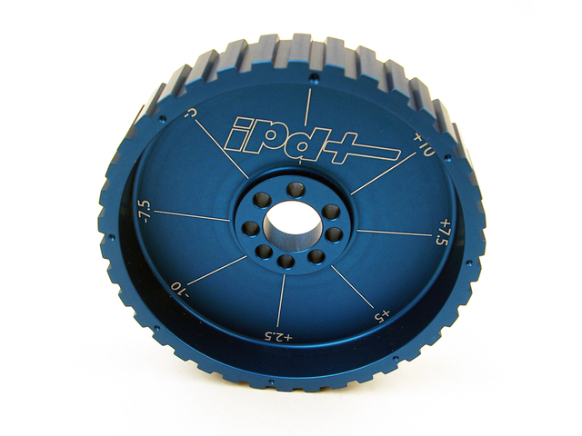

У тебя есть два блока, на двух блоках 4 шестерни - сделай себе сам разрезную по типу такой.
Я думаю токаря найти не проблема будет, было бы желание. На али лучше не заказывать, т.к. на китайских зубья не совпадают (по крайней мере пока не притрётся).
Обзор китайской шестерни
Ссылка на али
Она ведь вам не нужна за 62$, верно?
IPD сделали всё намного проще и интересней. Они просто насверлили в цельной шестерне отверстий под шпонку с фиксированым градусом. Её цена в три раза дороже без учёта доставки.
