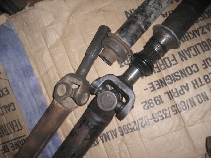

Сообщение volvo244DLs » Пн янв 11, 2010 5:38 pm
romik писал(а):
volvo244DLs писал(а):Я не совсем с Вами согласен.Есть 244 с электрическим приводом спидометра. А передаточное моста на 244 тоже бывает разное. Я встречал 2 варианта задних редукторов на 244. И эти редуктора не взаимозаменяемые. Нужно менять только полностью мост. Вот и выходит, что о точности спидометра не может быть и речи. Кстати только на 244 модель по штату идёт около 7 спидометров. :buba: Теперь по кардану. На 244 бывают разные карданы. Есть просто труба, а есть с резиновой вставкой. В эту резину вварены 2 трубы и она(резина)служит для смягчения. Вот и подвесные разные. Могу завтра выложит фото всех типов карданов 244. Это я имею ввиду заднюю часть. Я сторонник оригинальных З/Ч. Но каждый имеет право колхозить на столько на сколько ему позволяют средства. :buba:
И о чём спорить будем? На фото видна разница. :buba: :buba: :buba:
Может кто то желает высказать свою точку зрения и есть разница или нет???
задняя часть кардана с резиновой вставкой.
шлицевая и диаметры карданов под подвесные.
трубы, Задняя часть кардана.
Я по моему внятно сказал по внешнему диаметру подвесного подшипника они одинаковы,к чему эти фотографии.С разных половинок вроде лепить никто и не собирался,речь шла о замене целиком ;)

Сообщение volvo244DLs » Вт янв 12, 2010 12:08 am
Всё очень просто.По наружному диаметру они не могут быть одинаковые. А фото это показывают, что диаметры посадочных мест подвесных разные.А грубость ВАС не красит, а показывает Вашу некомпетентность.Могу показать фото резинок под разные подвесные.Правда Вы так уверены в своей правоте, что это будет излишним. :buba: :buba: :buba:

Сообщение romik » Ср янв 13, 2010 5:14 pm
volvo244DLs писал(а):Всё очень просто.По наружному диаметру они не могут быть одинаковые. А фото это показывают, что диаметры посадочных мест подвесных разные.А грубость ВАС не красит, а показывает Вашу некомпетентность.Могу показать фото резинок под разные подвесные.Правда Вы так уверены в своей правоте, что это будет излишним. :buba: :buba: :buba:
Во первых о посадочных местах я как раз не говорил,а говорил о наружном диаметре подвесного подшипника который одинаковый на двойках и семёрках,при замене карданного вала целиком резиновая обойма подвесного и крепление остаются родные,да и вроде не грубил я.По вопросу компетентности это уже с ВАШЕЙ стороны грубость :-P
