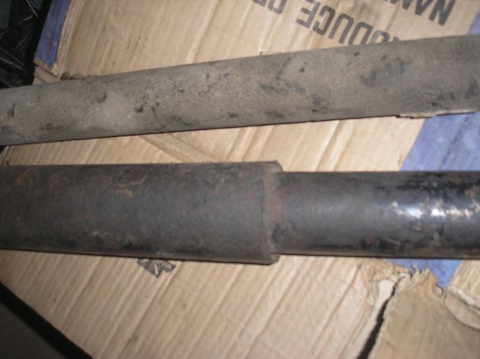

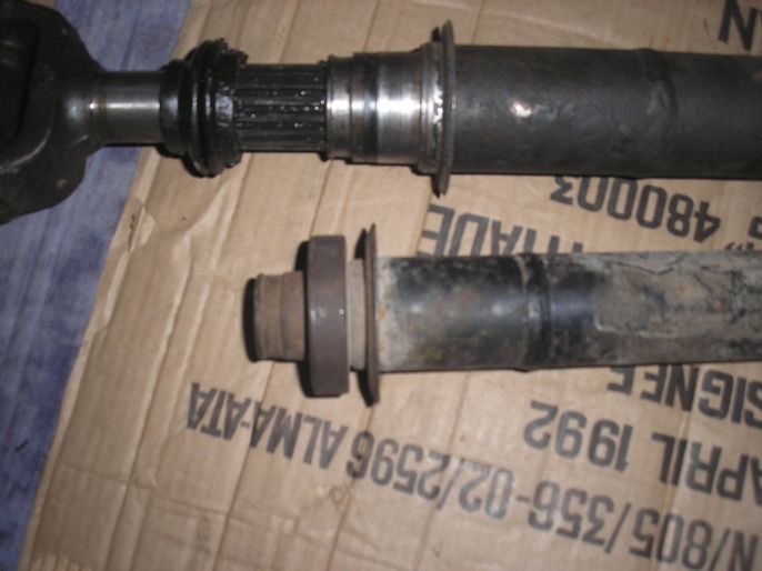

И о чём спорить будем? На фото видна разница. :buba: :buba: :buba:
Может кто то желает высказать свою точку зрения и есть разница или нет???
задняя часть кардана с резиновой вставкой.
шлицевая и диаметры карданов под подвесные.
трубы, Задняя часть кардана.

Я по моему внятно сказал по внешнему диаметру подвесного подшипника они одинаковы,к чему эти фотографии.С разных половинок вроде лепить никто и не собирался,речь шла о замене целиком ;)

Сообщение volvo244DLs » Вт янв 12, 2010 12:08 am
Всё очень просто.По наружному диаметру они не могут быть одинаковые. А фото это показывают, что диаметры посадочных мест подвесных разные.А грубость ВАС не красит, а показывает Вашу некомпетентность.Могу показать фото резинок под разные подвесные.Правда Вы так уверены в своей правоте, что это будет излишним. :buba: :buba: :buba:

volvo244DLs писал(а):Всё очень просто.По наружному диаметру они не могут быть одинаковые. А фото это показывают, что диаметры посадочных мест подвесных разные.А грубость ВАС не красит, а показывает Вашу некомпетентность.Могу показать фото резинок под разные подвесные.Правда Вы так уверены в своей правоте, что это будет излишним. :buba: :buba: :buba:
Во первых о посадочных местах я как раз не говорил,а говорил о наружном диаметре подвесного подшипника который одинаковый на двойках и семёрках,при замене карданного вала целиком резиновая обойма подвесного и крепление остаются родные,да и вроде не грубил я.По вопросу компетентности это уже с ВАШЕЙ стороны грубость :-P
