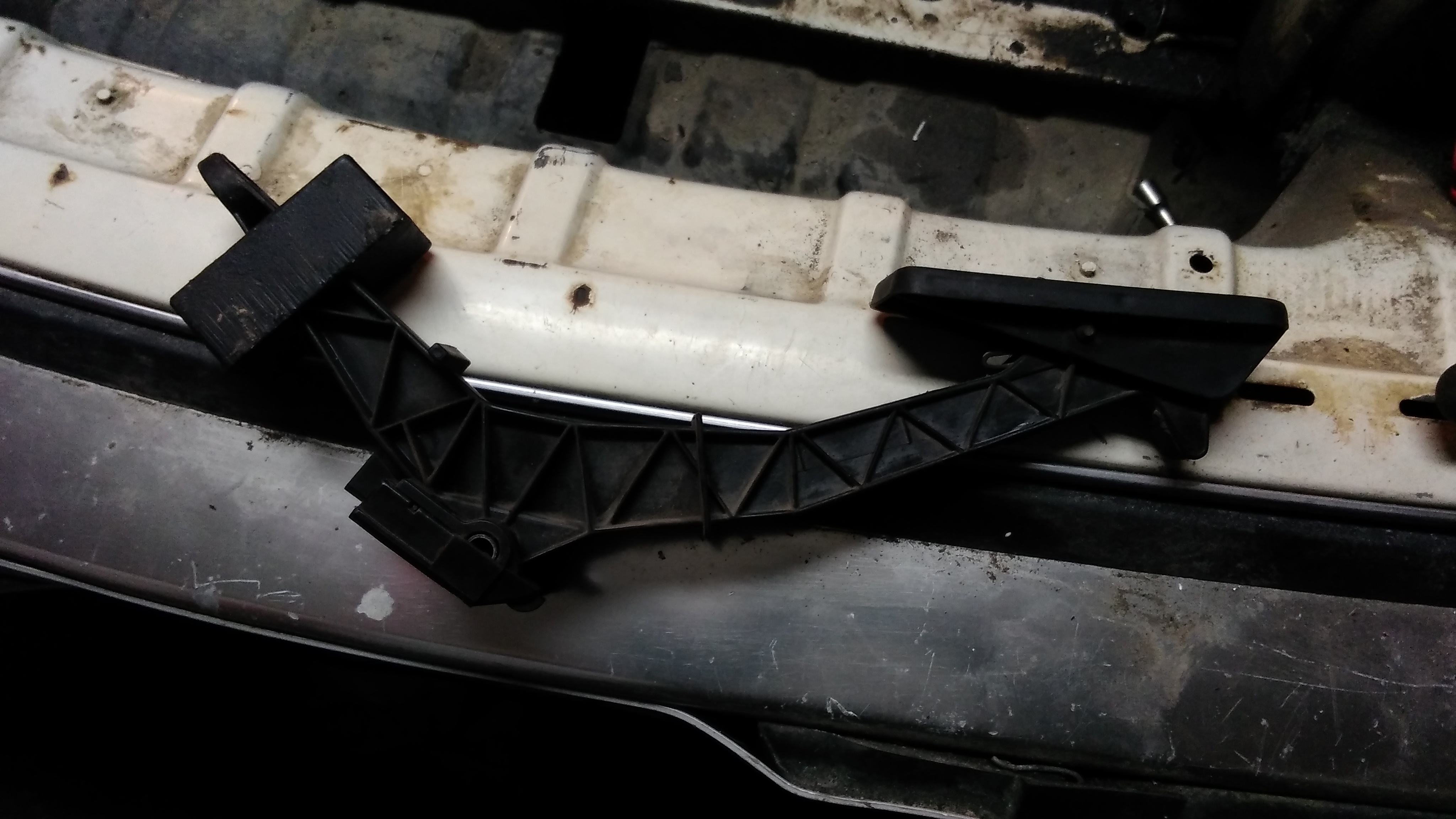

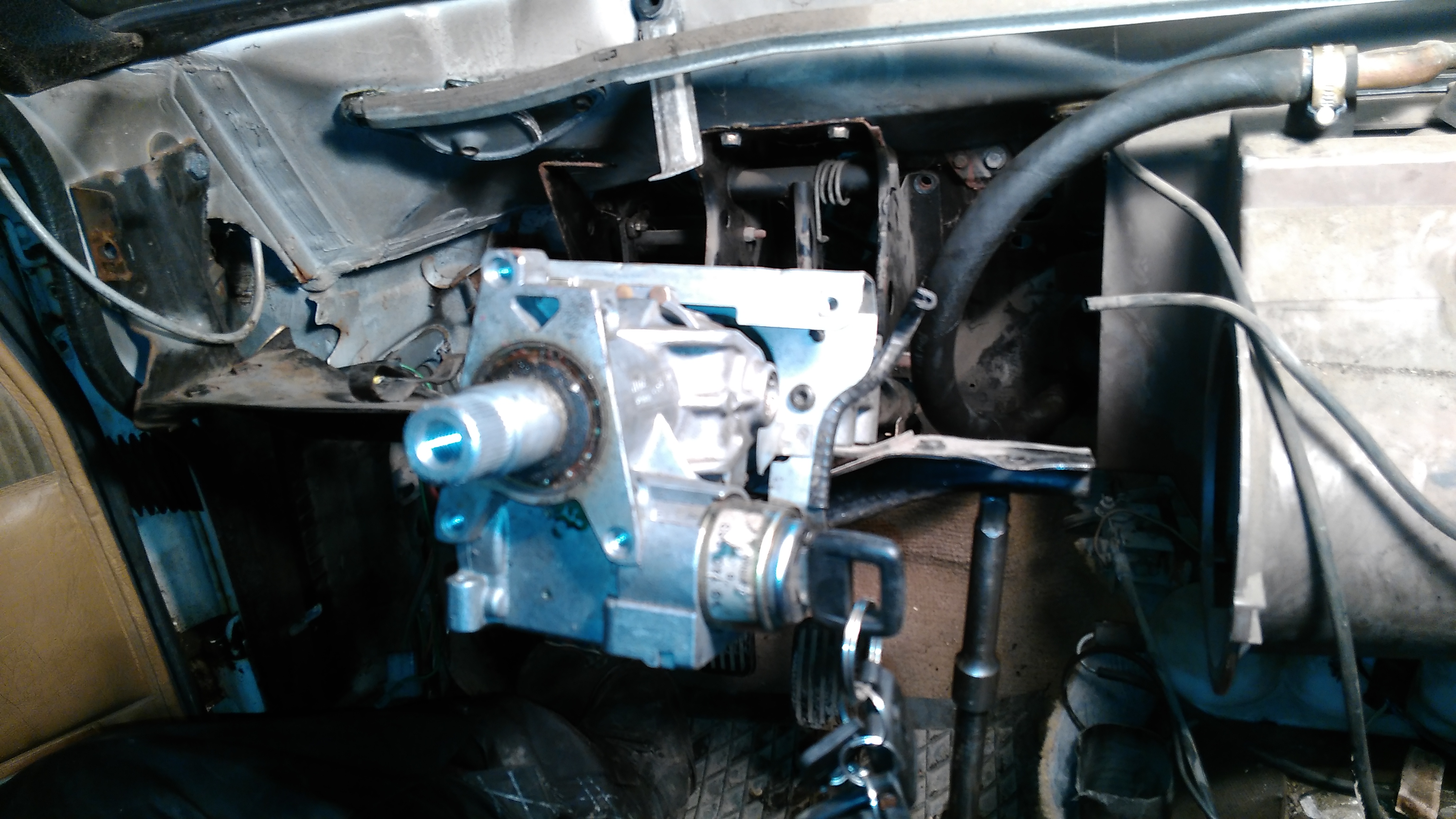

Сообщение Djonnik23 » Сб дек 17, 2016 7:32 pm
Едем дальше. Педаль, вут, гтц,гтцс и много чего. Смотрим фото.
Педаль
Примерка
Направляйка для колонки
Виход с моторный щит
Блямба под колонку
Для Алега
Сообщения: 1581
