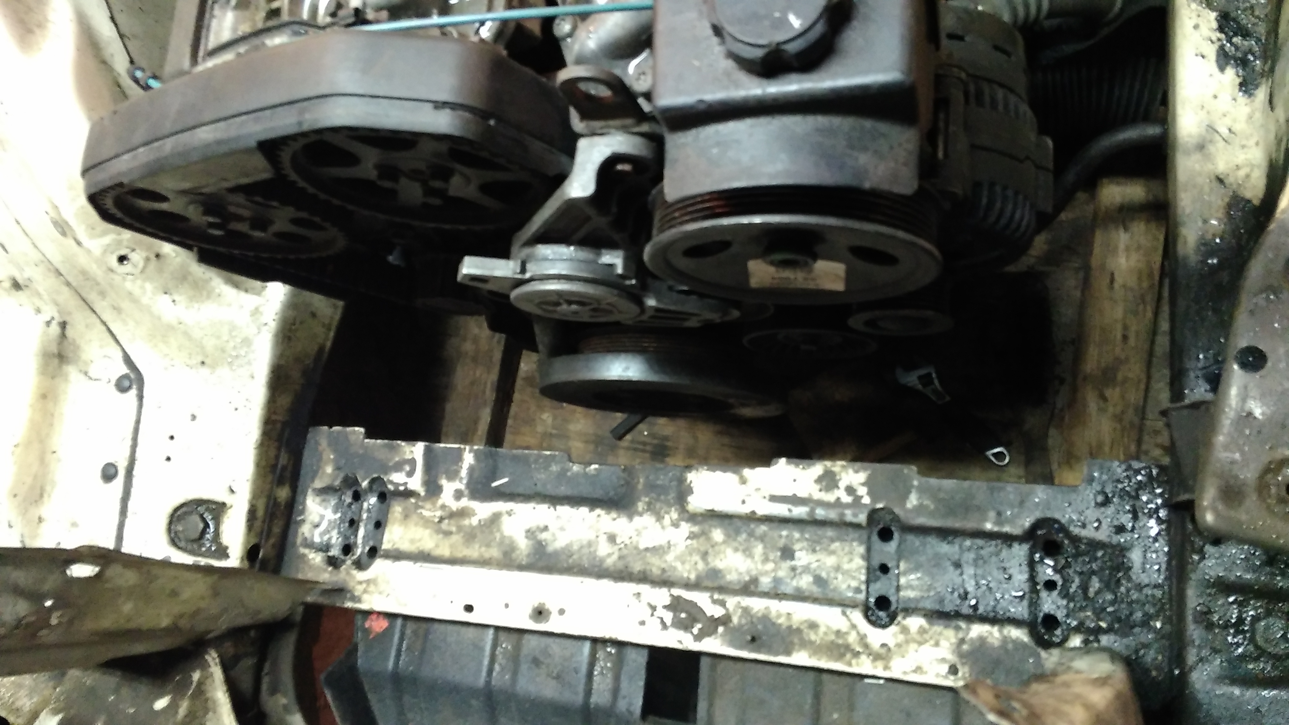

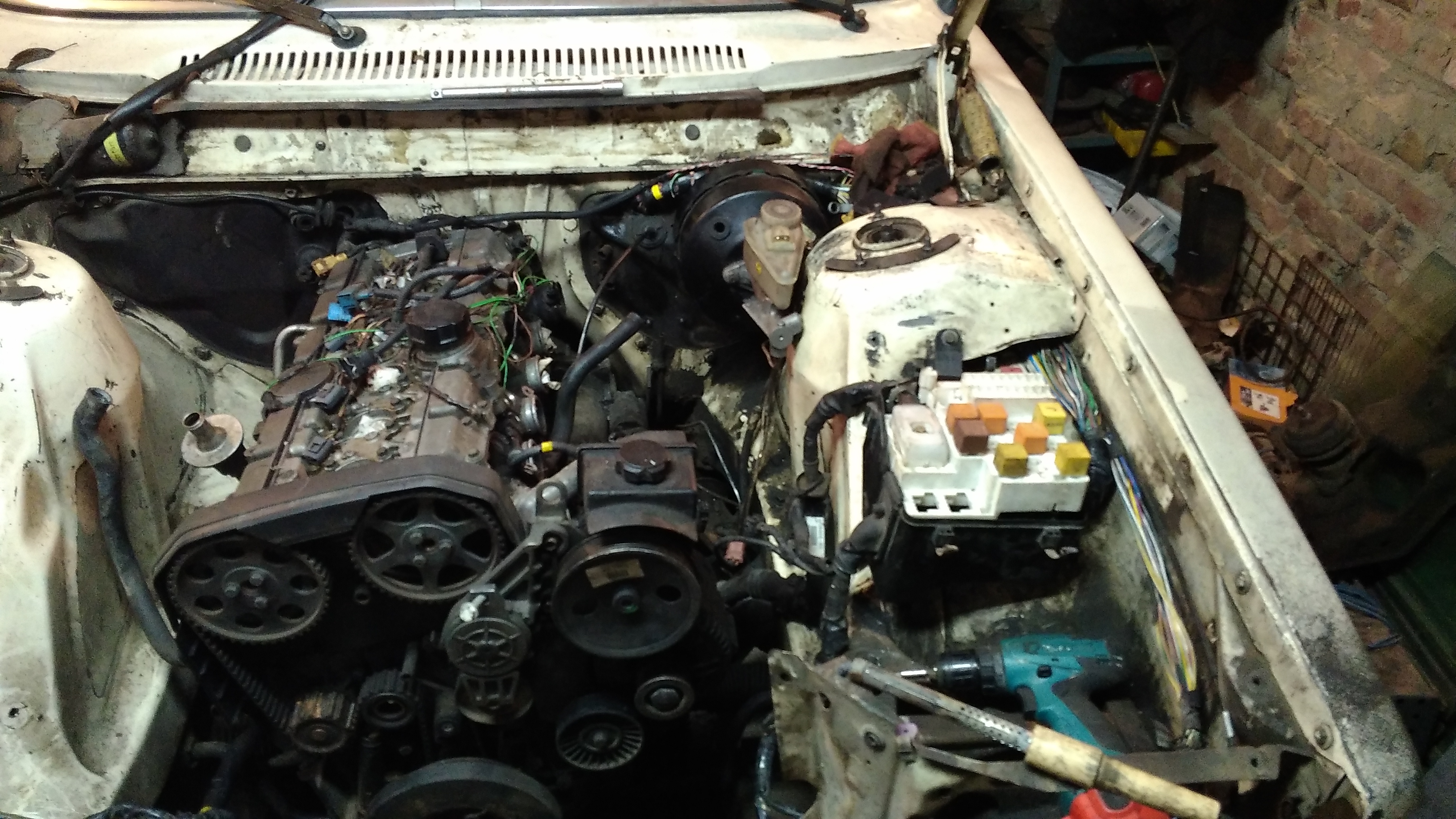

Сообщение Djonnik23 » Ср дек 14, 2016 8:39 pm
Ну и. Сегодня был тяжелый день. Все как то плохо шло. Думал всунуть двиг, но куда-то подался кронштейн под Стартер. Я подстроится, и пошёл резать колокол автомата. Кто знает о чём я те поняли меня. Сделал кронштейн, и начял пихать мотор, и тут незадача, почти вошёл и застрял, за балку доходить нивкакую. Уперся в моторный щит и балку. Ну тут собравшись с мыслями я открутил балку, и вуаля вошёл и стал как родной. Зазоры сзади и спереди гуд. Следим дальше. :-P

Сообщение Алежон » Ср дек 14, 2016 9:26 pm
не гуд женя.бутерброт выносить чуть прийдется вентилятор не влезет,а другой не рекомендую вкипишь.ты лучше от коробаса и моторника пляши,передок то такое.ты лучше про рейку и балку расскажи

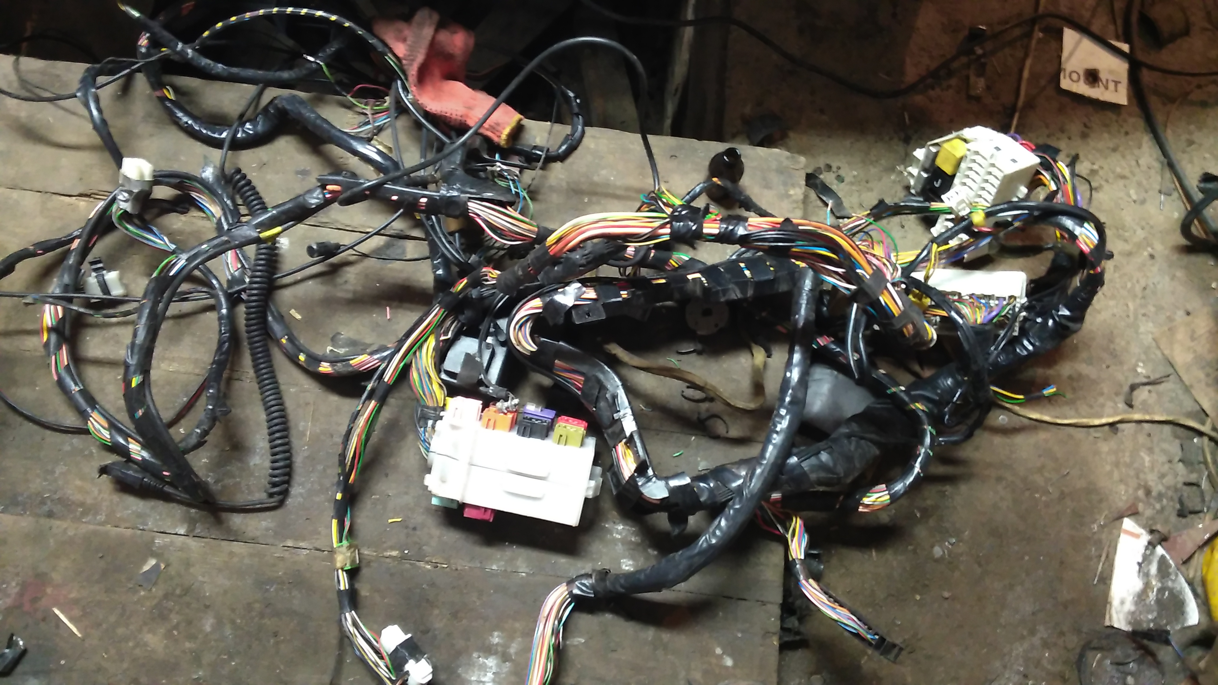

Сообщение Djonnik23 » Вт дек 27, 2016 9:06 pm
Все мотор на подуха. Тянем провода, немного гемора но небеда. И будет у нас на двойке имобилайзер :D .Едем дальше.
