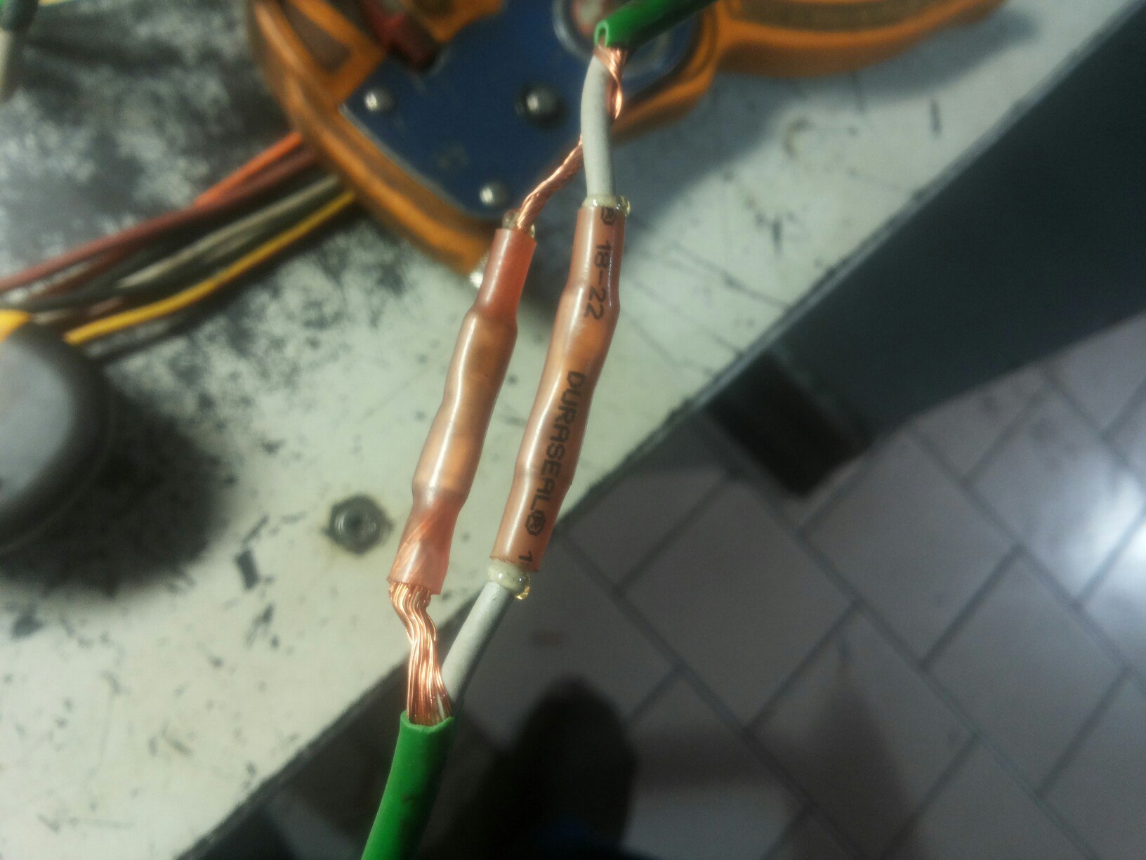

В общем полностью перебрал всю моторную косу, заодно переложил по новому, поменял соеденительные трубочки, скрутки, и нормально смотал все... Первая причина такого хода рукожопая переделка проводки этого мотора, даже на видео первый долгий запуск был именно из-за выпавшего провода с соединительного кембрика в середине проводки (питание на реле питания форсунок и рхх), чудом тогда завелся можно считать )))
Разобрал полностью все и раскидал по верстаку
Оригинальные Вольво соеденительные кембрики
Уже перепроложенная, но еще не смотана
Готовый результат
Теперь хоть в проводке буду уверен, что не подведет) Думал еще поменять контакты в разьемах, но блин, посмотрев на них, понял, что там нечего вообще трогать и менять, это не то, что сейчас делают, маленькие, тоненькие, которые распадаются и от малейшей капли воды через пол года нахрен сгнивают...
