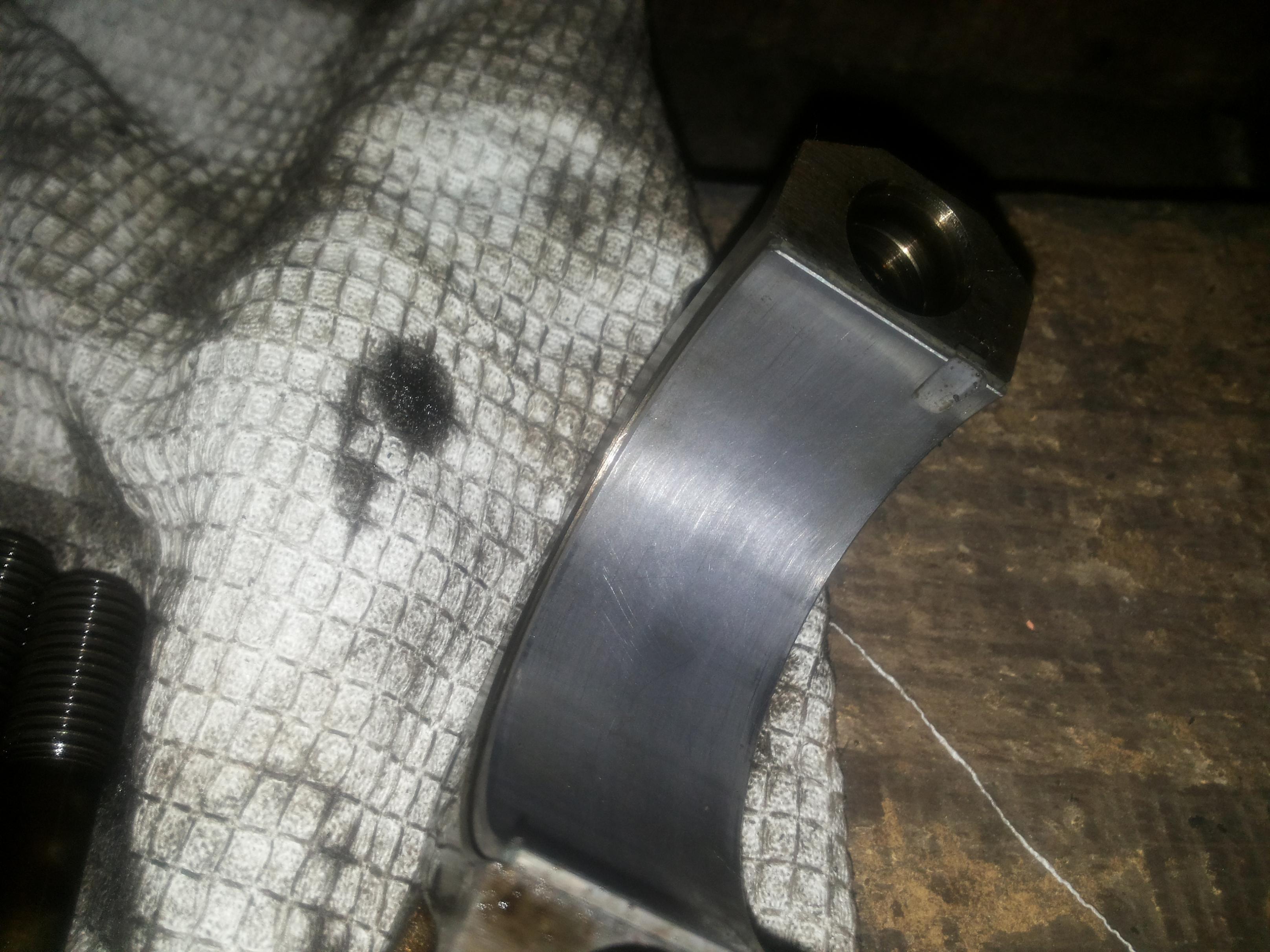

Начнем все таки с того, как свапился B230FT...
Началось со снятия старого металлолома с коробкой
Старая сцепа, как уже упоминал ранее -умерла, да и диаметр всего-то 215мм, в новом моторе фрикционы просто отпали с заклепками, да и опять же 215мм +шлицы под вал 360 тоже никуда не годится
Взял новый диск сцепы нормального диаметра
Коробка пока у нас будет 45ая. вилка сцепы ненадежно держалась -заклепал скобу шара
Так как известно, мотор стоял в 360, то потребовалось перекрутить поддон, прикупить насос В230. Заодно заглянул к цилиндрам, вкладышам, помыл поддон. Поддон: до/после, и мотор для сравнения новый/старый (явно же, что помыли мотор внутри перед продажей :-D )
Прикрутил лапы двигателя, поставил новые опоры и закинул с коробкой все в машину
