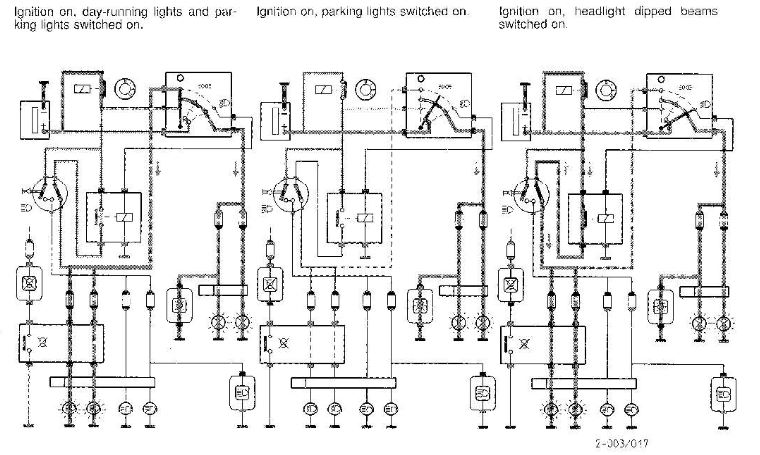

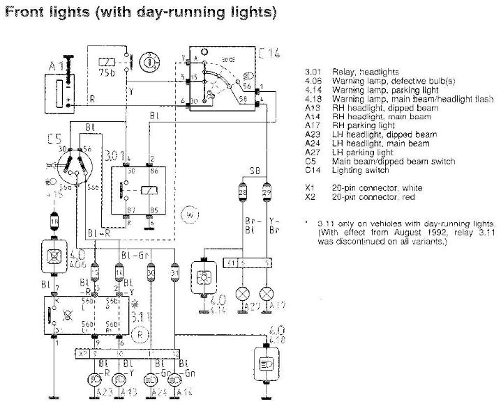

Варяг писал(а): Насчёт реле вежливой подсветки - где его искать, можете подсказать?
Есть книга со схемами (почитаете, как станет скучно :? ), если с английским несложно :welcom:
Под капотом, под крышечкой, там где еще куча релюшек. У меня оно самое большое, бежевого цвета. Я сам час как оттуда вылез. У меня перестала включаться подсветка от всех дверей кроме водительской. Надиагностировал обрыв провода между тремя дверями и релюшкой.

Сообщение b1gg1e » Сб дек 31, 2016 12:08 am
Если нужно, качество могу улучшить. Но тут вроде видно где куда звонить мультиметром )
