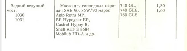

Я бы поверил этому:
ибо взято отсюда:

Да, серьезная книжка чувствуется... Cпасибо огромное за отклик. А то ТАД 17 некоторые издания советуют лить.))))))....
А по производителю, может быть из практики, посоветуете какое лучше залить?

awn писал(а):Я бы поверил этому:
ибо взято отсюда:
А там не написано, это миниралка или полусинтетика?)
