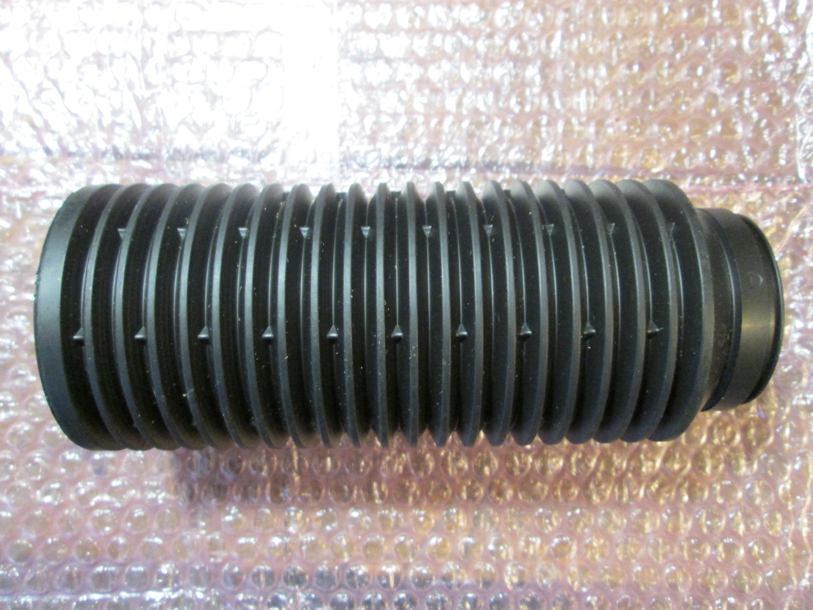

Отбойники передних амортизаторов от чего подойдут?
Сайленты рычагов ставлю цельные фордовские. При этом подрамник и рычаги будут проверяться на наличие трещин и провариваться. Если оторвет рычаг или спустя время он пойдет свежими трещинами, то заменю рычаги в сборе.
Mihail
Сообщения: 881
Откуда: Кременчук
Автомобиль: 460
Re: 460. Черный мыш.
Сообщение Merlin » Пн апр 24, 2017 11:43 am
родные есть в продаже. я брал монро кажеться. смысл подбирать?
Сообщение Mihail » Пн апр 24, 2017 12:07 pm
Merlin писал(а):родные есть в продаже. я брал монро кажеться. смысл подбирать?
Да, есть комплекты Monroe (2 отбойника, 2 пыльника) по 10$. Но мне пыльники не нужны.
Mihail
Сообщения: 881
Откуда: Кременчук
Автомобиль: 460
Сообщение Merlin » Пн апр 24, 2017 12:23 pm
пыльники там говно. в комплекте 2 пыльника и 2 отбойника.
я с дуру 2 заказал. оказались лишними. :-D
Сообщение Mihail » Вт апр 25, 2017 11:55 am
Комплект Monroe PK015 (2 пыльника+2 отбойника в передние амортизаторы) можно смело считать комплектом из 2-х отбойников и все. Пыльники пластмассовые (не по качеству резины, а по материалу, натурально пластмасс). Леша Кравец меня вчера предупреждал об этом, но не заморачивался, мои пыльники живые. Отбойники, кстати, очень неплохого качества, но длинее снятых.
UPD. Правильний код комплекта Monroe PK069.
UPD1. Комплект Monroe PK015 теж підходить, відбійник повністю знаходиться всередині пильника (практично не виглядаючи назовні) і його (відбійник) бажано зменшити на одне кільце з пласкої сторони, бо рідний коротший.
Mihail
Сообщения: 881
Откуда: Кременчук
Автомобиль: 460
Сообщение Merlin » Вт апр 25, 2017 12:01 pm
Всё правильно сделал. пыльники оставь родные а отбойники эти.
Обрати ОСОБОЕ внимание на нижние упорные шайбы. если они сильно ржавые то шток аморта их продавит со временем, и надо поискать замену. родные наверное ненайдеш. но подобрать от чегото их надо.
