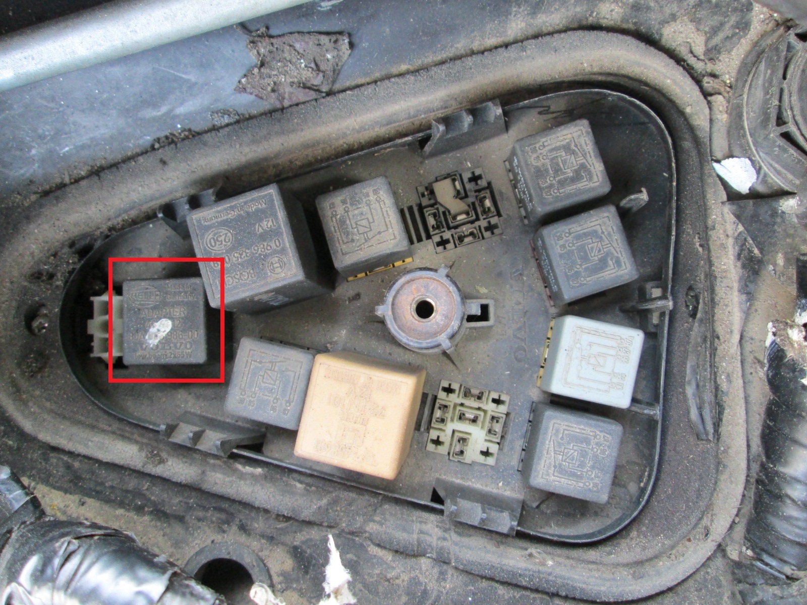

Сообщение Mihail » Вт апр 04, 2017 5:48 pm
Вот еще интересное решение. Ставить перемычки без корпуса - не по феншую, оказывается. Реле контроля исправности ламп ближнего света. Да, честно написано "адаптер". Цена на разборе в Днепре 10$. Может, там действительно реле, кто знает)

Re: 460. Черный мыш.
Сообщение Merlin » Вт апр 04, 2017 6:06 pm
гы
просто некоторые комплектации шли без лампаконтроля... а с 92го года вроде его убрали. оставили только на задние фонари.
