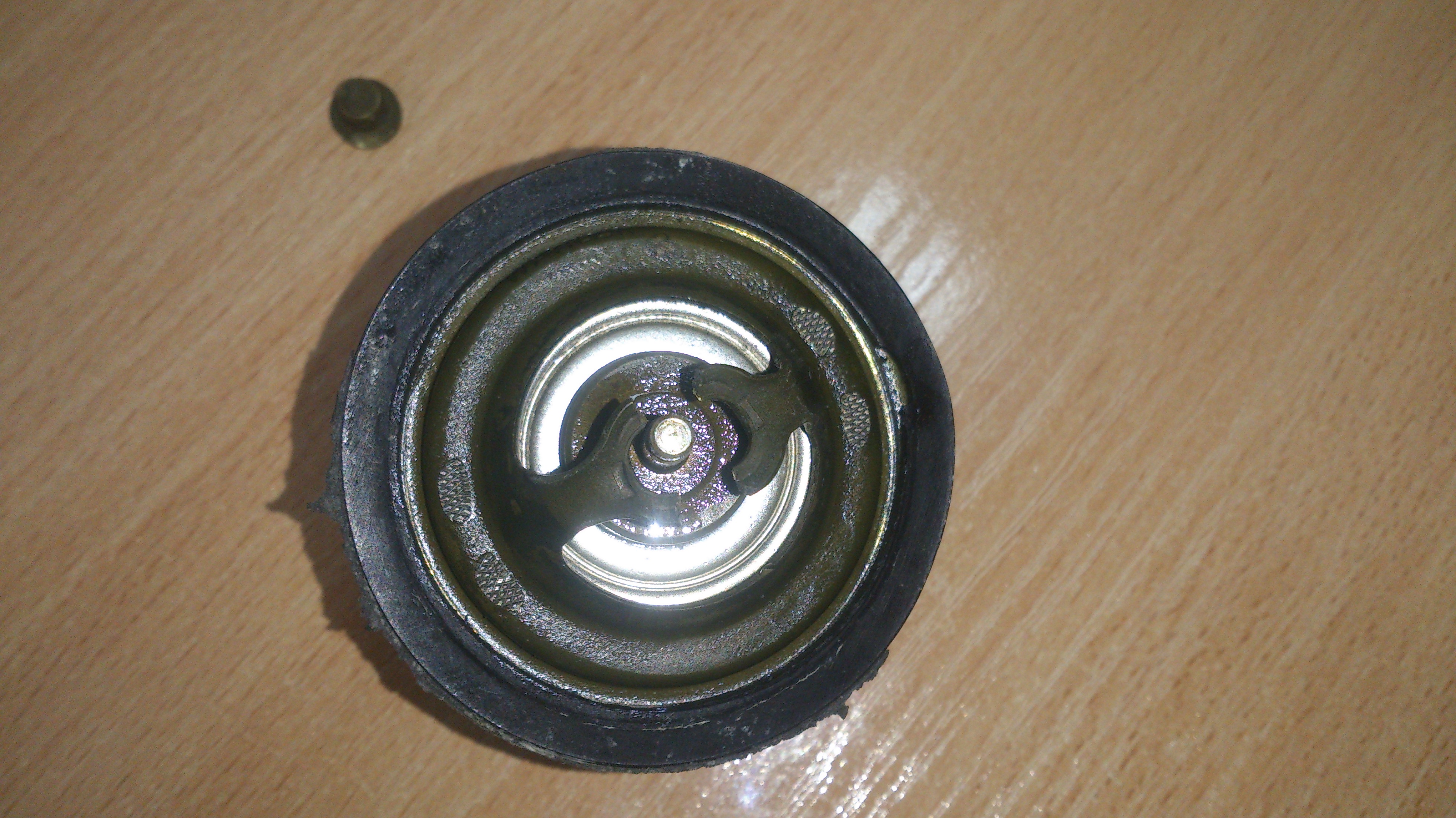

Сообщение Merlin » Чт июн 08, 2017 11:18 am
накрылся блин термостатик, сразу после такого серьёзного ремонта.
