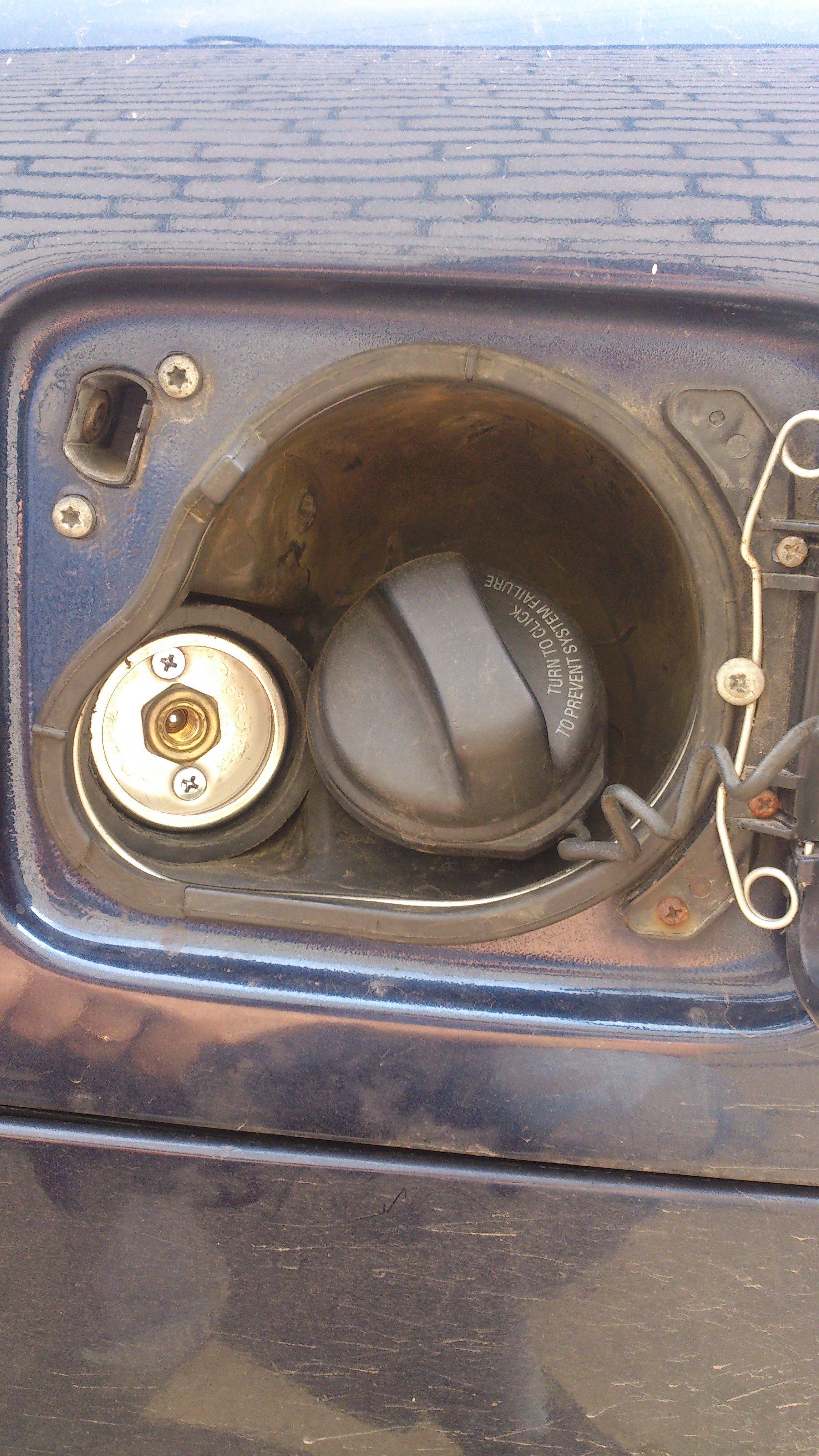

Сообщение Merlin » Сб июл 22, 2017 7:43 pm
Получилось.
резинка от Bifuel версии.
пистолет влазит четенько. ненадо даже пробку бака откручивать.
Re: Новый замечательный автомобиль Мерлина S60
Сообщение Blood_Omen » Вс июл 23, 2017 12:58 am
Очень круто получилось. Одобрямс.

Сообщение Merlin » Вс июл 23, 2017 9:58 pm
оно посути на всех S V XC того поколения можно так сделать.
главное резинку от Bifuel найти
Сообщение Blood_Omen » Ср авг 02, 2017 8:30 pm
А ты свою где нашел ?
Сообщение Merlin » Чт авг 03, 2017 12:16 am
Из польши привезли, на какомто сайте заказал БУ.
