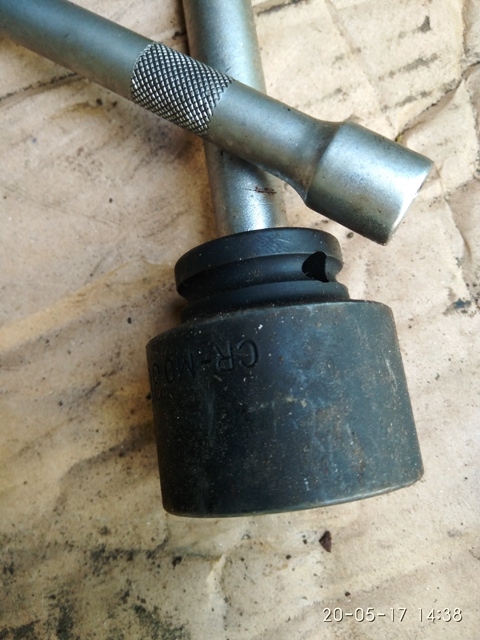

обзавівся головкою на з6 ;)
ціна 250 грн!

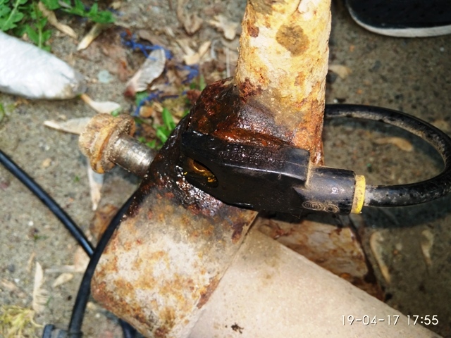

перед цим замінив масло ГУРа,
130 грн
просто відкрутивши знизу шланги злив все з бачка. Потім покрутив рулем туда назад
знизу
болт чи що то - на 24 так і не відкрутився, а я і не старався)
відкручується тільки головкою
ще стара стойка з тормдиском та захистом нормальним...
тяга наконечнік нульцеві і не дешеві
важливо не провтикати дві шайби мідні на одному і на другому з'єднані!
зібрав назад залив масла, покрутив рулем так само не заводячи двигун долив. Завів двигун покрутив, ще долив. Влізло майже літр.

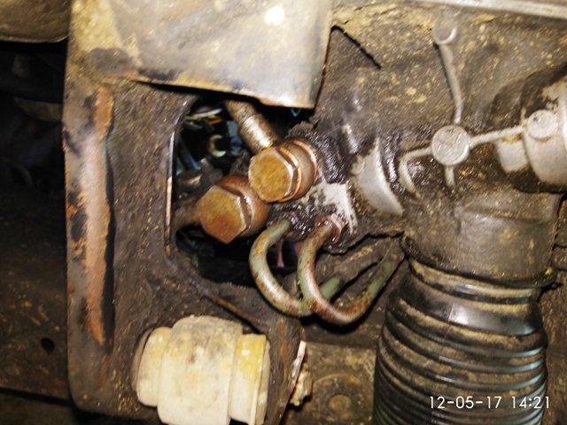

цікавий вигляд з середини
змушений відмітити як пролюбився з заміною салента ричага який до передньої балки прикручується.
інший ракурс
чи то так задумано чи то взяв хтось до мене та понаварював там з середини?! Загадка!
Старий сайлент елі вибили, а новий еле замантулили... Гарантія, що не прокрутиться)))
Сообщения: 1580
Re: Vovolvo 760 с АКПП как первая машина
Сообщение коля » Сб май 27, 2017 1:45 am
Наварено явно.Сайлентблоки эти чуть проще под прессом менять.А какого диаметра диски были и какого поставил?

Да було б СТО з пресом поряд не пожалів бu грошей, а так прийшлось своїми силами. Вибити старий не так важко, а от новий замантулити через оту наварку ох як важко! Диски були 280 поставив того ж розміру. Поміняв тільки одну праву сторону.
