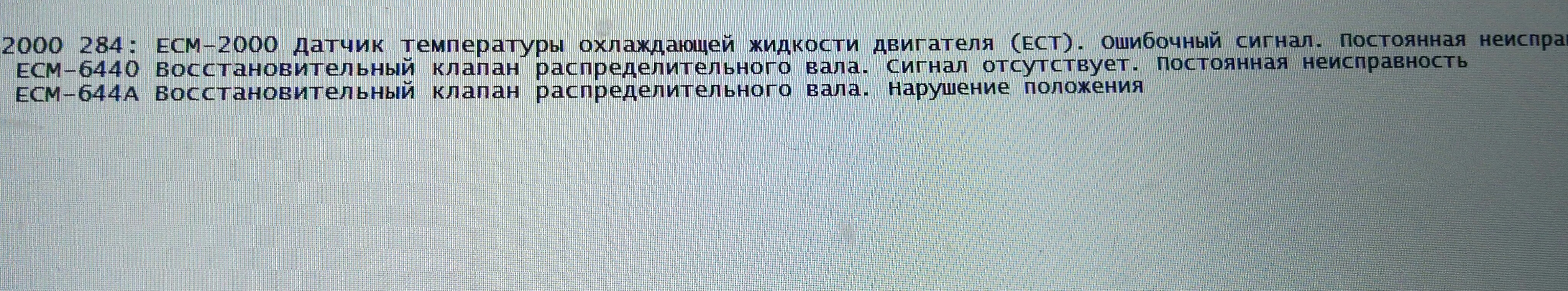

Возможно кто-то сталкивался с такой бедой,недавно ехал по трассе на газу,машина заглохла и больше не стала заводится,стартер крутит но не хочет схватывать ,но временами схватует но сразу отпускает... Звук когда не схватывает напоминает (Ууууу)
Грешил на ГРМ,но на сто проверили всё хорошо вроде с ГРМ и роликами.... Неделю назад до этой беды делал диагностику ,вылезло 3 ошибки
Подскажите куда рыть,и если что-то менять то что?

Может блок ЦЕМ отошел или еще какой-то ? У меня так на s60 бывало ....

Моторная коса перетерлась по ходу, возраст однако.

Я бы начал с визуальной проверки ВСЕХ разьёмов и особенно масс. и плюс визуально проводку.

но метки тоже надо проверить
