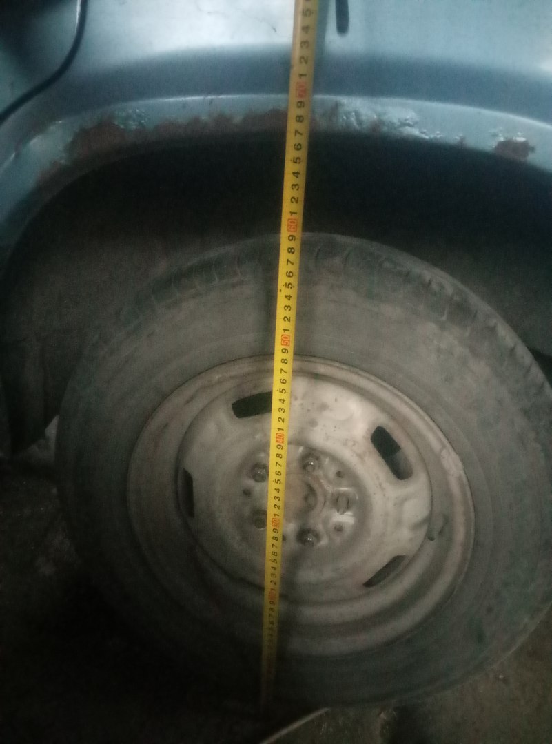

Привет всем. Есть Вольво 740 очень низкая. Видно и пружины просевшие и мотор родной был бензин, а сейчас дизельный. Резина 185\70\14. Вот и цепляю днищем всё подрят.
хочу купить резину 195\70\14, но врядли сильно приподнимится. Подскажите какие пружины поставить спереди и сзади. Читал, что от 240 Вольвы можно приподнять заднюю часть. Правда ли это и что с передком делать?
Если дадите мануал с размерами пружин, то буду благодарен.
Спасибо за внимание)

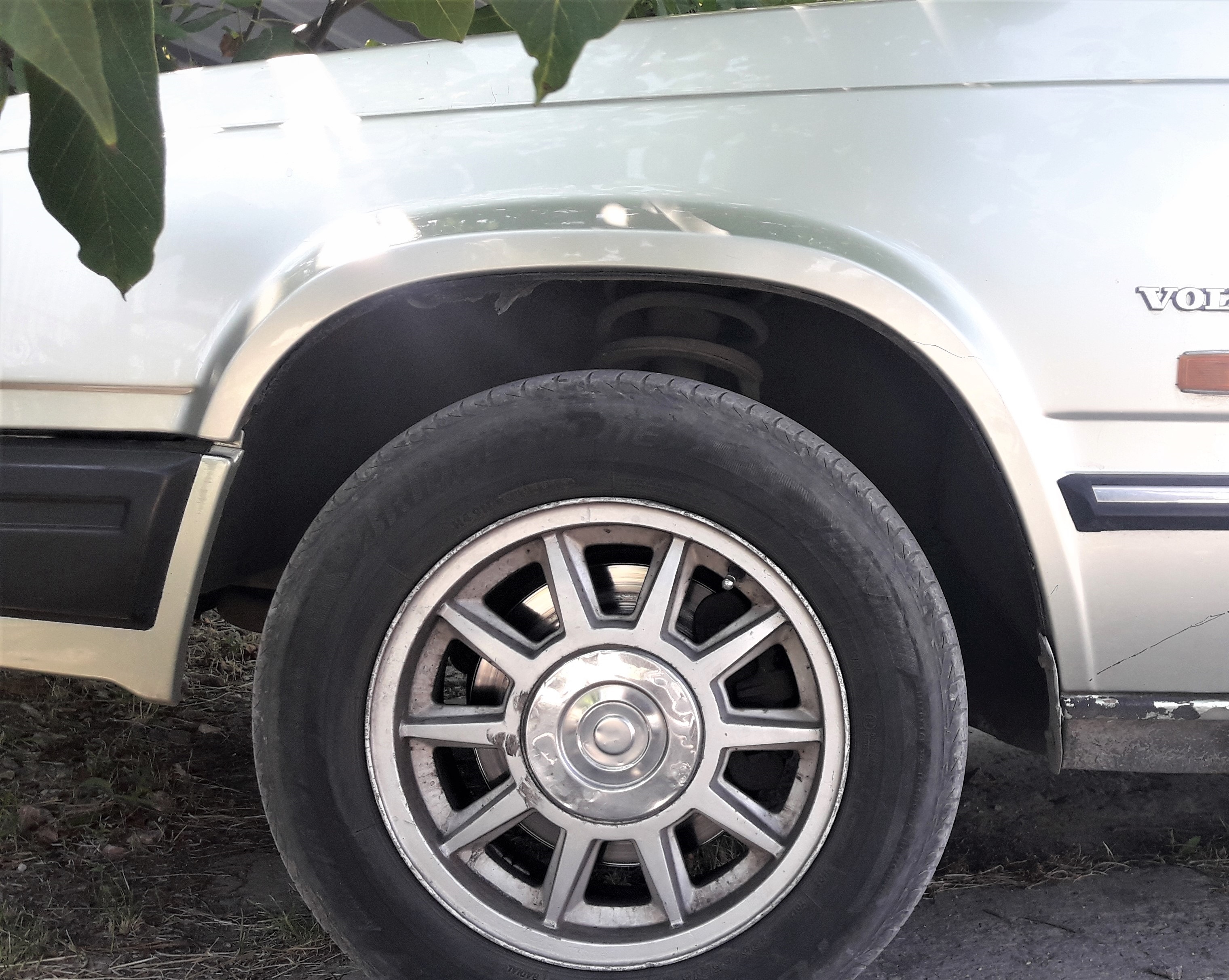

Сообщение solohino » Вт авг 08, 2017 1:22 pm
Диски меняй,как вариант,у меня родные на 15 с резиной 195/65 стоят-проблем нет.

Сообщение solohino » Ср авг 09, 2017 12:04 pm
Вот стоят не новые,сколько им лет-без понятия...потому спорный вопрос,седан,дизель,ничего не цепляет.

Сообщение bober » Ср авг 09, 2017 2:52 pm
это передок, там попроще. у меня до сих пор стоят родные, такой же зазор. а вот на задку повеселей. кто хочет- пусть сыграет в лотерею. последнюю (третью!) пару пружин я то ли выкинул, то ли подарил кому-то.
