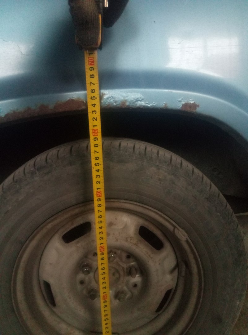

Вот стоят не новые,сколько им лет-без понятия...потому спорный вопрос,седан,дизель,ничего не цепляет.

это передок, там попроще. у меня до сих пор стоят родные, такой же зазор. а вот на задку повеселей. кто хочет- пусть сыграет в лотерею. последнюю (третью!) пару пружин я то ли выкинул, то ли подарил кому-то.
