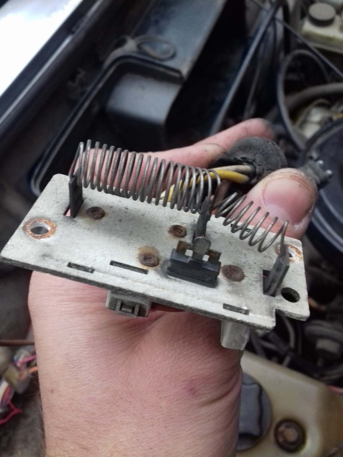

У меня было такое ,резистор менял тот что в нутри кожухе! тот что под номером 21

Ніхром. Без нього має працювати максимальна швидкість.

Як все не просто... виходить там присутні дві подібні релюшки. (перший малюнок) Одна біля запобіжників, а де друга знаходиться ??? це вона і щолкає?
Судячи з малюнка виходить що друга релюшка і резистор потрібні тільки для третього режиму вентилятора, чи я помиляюсь?
Плюс в мене на вимикач приходить! (оранжевий провід на малюнку). Вимикач працює. Значить не працюють елементи у вигляді пружинки. як вони називаються? і де їх шукати?

Пружинки -- це намотаний ніхром (можна взяти з праски чи старого калорифера). Якщо згорів -- можна спробувати з"єднати (скрутка через болт/гайка).
перший і другий режим -- через реле та 1 або 2 куски ніхрому відповідно. Закороти ніхром -- отримаєш зразу третю швидкість (на першому і другому положенні).
Третій режим -- інше реле, та без ніхрому (напряму на двигун). Нічого не клацає -- або нема його, або згоріло.

А де той ніхром шукати в авто?

Здається -- перед фішкою самого двигуна, в металевій коробочці з дірками.

Розібрався накінець-то. Як писав chip340, це той блочок що знаходиться в корпусі в якому стоїть вентилятор. В цьому ж блочку знаходяться ті спіральки, які дають опір і ще якийсь елемент (саме він і не працював). Схоже що це був термовимикач, але мій був вже некомплектний. Закоротив я його проводком і все запрацювало :idea: додаю фото. Може хтось продасть такий блочок робочий ?

Окислился контакт на балластнике (нихромовые спирали), разболталась и окислилась клемма массы на корпусе вентилятора, пропадает контакт на реле в блоке предохранителей.
