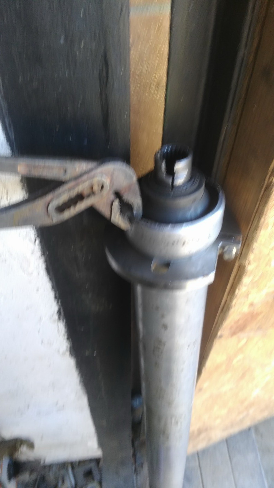

На другому кардані сайлент акуратно випресований, готуюсь до перепресовки шліців. Збираю інструмент і чекаю теплих вихідних.
:moil:

Зранку не завелась -- крутив поки не посадив акум. Причина невідома. З толкача завелась зразу, в обратці повітря. Заправив повний бак -- завтра гляну.
Тепер по кардану. Для випресовки сайлента (непрофесійної, як стверджують "професіонали") необхідно
- розвальцувати
- зробити зйомник
- випресувати
Чому ніхто не хоче поділитися технологією ? На мій погляд звичайна українська жадібність. Ну -- напевно я несправжній українець ...
Значить так. Для початку -- зйомник треба кудись вперти, щоб випресовувати. Тому виготовляєм хомут.
товщина приблизно 10 мм
Тепер акуратно розвальцовуєм. Краще за кілька заходів (я проходив разів 5-6)
З 98-ї труби робим проставку. Проріз -- для візуального контролю (брешу -- не було потрібного діаметру, тому розрізав і розгорнув. Але розріз сильно допоміг).
Тягнем-потягнем ..
В якості "тягла" -- болт (якщо не помиляюсь під 17 ключ), спиляна частина головки. Тобто зацеп 1-ю гранню, щоб не злетів -- заплішений другим болтом.
Признаюсь чесно -- за першим разом зігнув пластину, тому допоміг викруткою.
Неглибоко простукав по колу
Пластину замінив на товстішу -- і все получилося !
Перша частина (як на мене досить складна) освоєна.
:welcom:

Сообщение Sadas » Ср фев 07, 2018 10:33 pm
Може бути або М-10, або М-12.
Промайнула схожа думка, але так все навантаження припадає на гуму. Не ризикнув би.

Сообщение Vladizlav » Ср фев 07, 2018 10:53 pm
При пресуванні шліців навантаження НАБАГАТО більше.
До речі -- якби Мар"ян прослабив шліцеву, то запресувалася б легше. А потім -- дві-три прихватки півавтоматом до сайлента ! І всі були б задоволені.
І ще -- на форумі вже були негативні відгуки про нашого "спеціаліста" ...

Vladizlav писал(а):При пресуванні шліців навантаження НАБАГАТО більше.
Вовсе и нет- упор во внутреннюю втулку, в которую впрессовывается шлицевая. Резина вообще не при делах. :D

Сообщение Vladizlav » Чт фев 08, 2018 6:37 pm
Ага, ти це Мар"яну скажи. Він пресує на кардані, все навантаження йде на сайлент. Якщо порве -- може вибачитись ...
Я випресовую сайлент і пресую шліци -- так як ти кажеш (або "як книжка пише"). Вважаю правильніше.

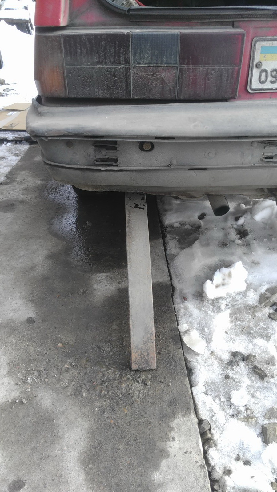

Мав сьогодні маленьку неприємність
Як і три роки назад -- за 100 метрів від дому ! Тільки тоді була права ресора.
З донора вирішив поки що не знімати. По перше -- там просівші (маю надію віднести в кузню), по друге -- не хочу розбирати раніше, ніж поставлю на ремонт свою.
По третє -- маю ще одну в запасі. Тільки чомусь переднє вухо більшого діаметру, ніж в моїх ресорах. Чого так ?
Дві години роботи, один порваний болт -- і я на ходу.
Наявність запчастин "під рукою" -- це круто !

П.С. Як просівші ресори відновити ? Ковалі мають знати, чи не зв"язуватись ?

Нормальные должны знать,отпустят и подогнут

Алежон писал(а):Нормальные должны знать,отпустят и подогнут
Ни в коем случае не подвергать термообработке! Бухтуются как есть.
Из личного опыта-
Замерил прогиб- установив ушами вниз, на земле поставил 2 кусочка (у меня см по 40) рельсов на расстоянии около 30 см., ложил рессору и слегка лушпарил легенькой кувалдочкой, передвигал потихоньку и опять бухтовал. Не старайся за один раз сильно деформировать. Я проходил одну рессору раз 6-7. В итоге перестарался и долго ездил с двумя мешками песка в багажнике. :(
Sadas

Так там же 65г в чем проблема отпуска-закалки?

Нет необходимости. И не будешь переживать про "кривые руки"
