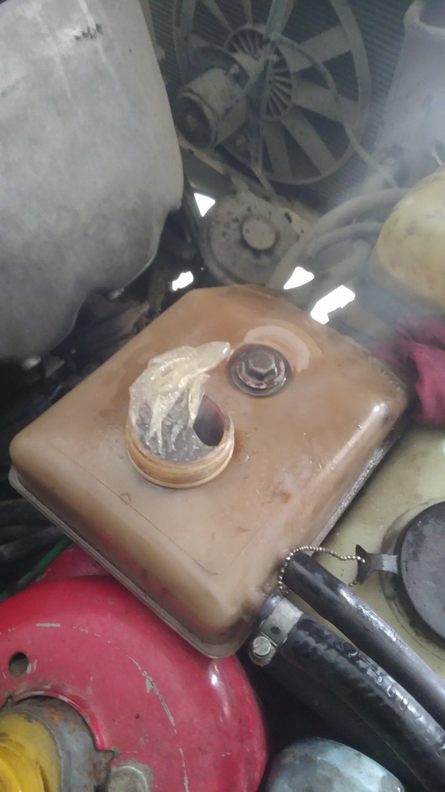

Сообщение Vladizlav » Вт фев 27, 2018 4:04 pm
Прийшлося трохи поскакати через кучугури снігу (визволяв "Шаран" з снігового полону). Чоловік дуже здивувався, що я зупинився сам, дав лопату, причепив свій трос ..
Результат -- Шаран на волі, а в мене відірвана вихлопна. Але це вже не має ніякого значення на фоні інших поломок :(
Тест не пройдено ...
:roulette:
