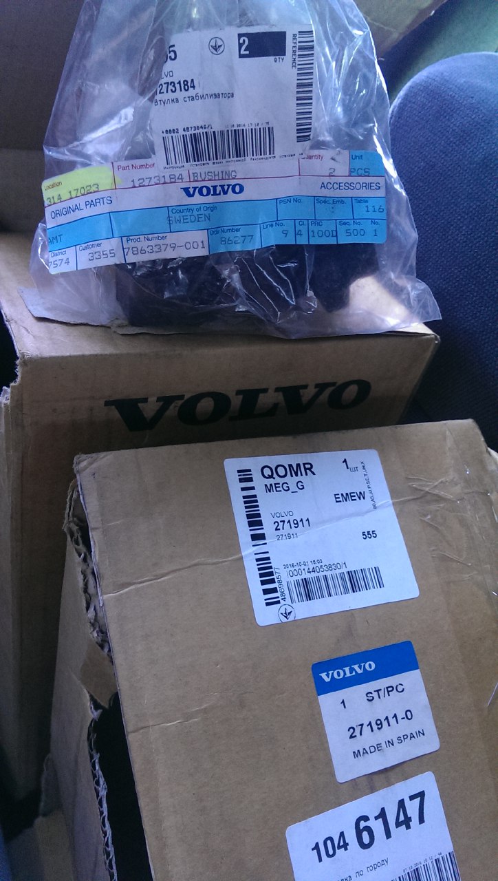

Я оригинал Вольво ставил,на них маркировка Монро стоит.
Вот такие:

Вот, нашёл фото при покупке,я обычно их делаю,шоб потом номера деталей не искать...
В общем,такие крайне не рекомендую :grin:

То, что разные — это понятно. "Странно" было про то, что в обоих случаях оригиналы (Monroe по заказу Volvo), оба заявляют, что made in Spain (т.е. вплоть до того, что могли быть сделаны на одном заводе, не знаю сколько их у Монро), но при этом такие разные результаты…

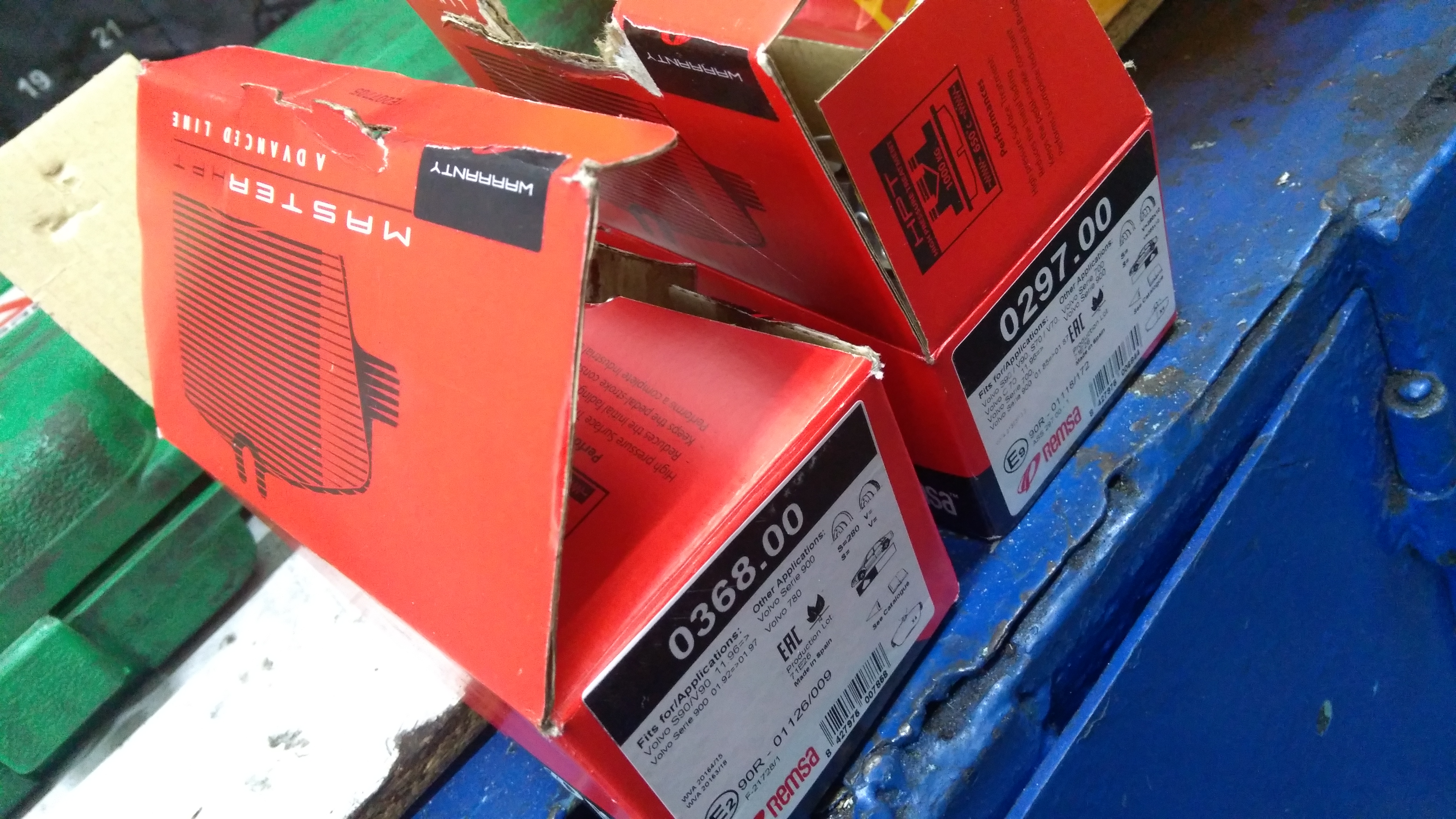

Сообщение xoxlov » Пт фев 16, 2018 12:49 pm
Колодки, оригинал херня, Трв херня. И бош херня, от этих колодок борозды на дисках получаются.
Хорошие колодки АТЕ, хотя они должны быть в оригинале. Ремза тоже очень понравились.
И брембо.
На этих трех колодках диск ровненький, они не оставляют борозд.
А там как повезет.

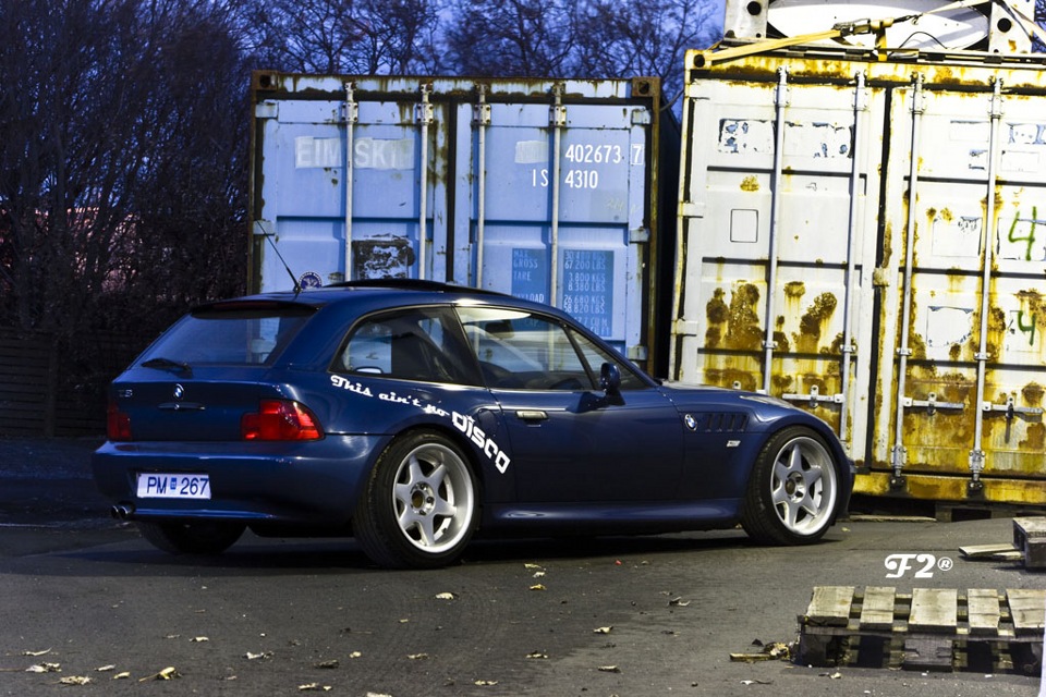

Приехал ништяк с ОЛХ - оригинальные немецкие диски LM Technik 94-го года выпуска, весьма лёгкие и крепкие, шли в основном на БМВ, крайне редки с нашей разболтовкой :?
Малость подшаманить - выйдут крутые тапки на лето :-P
Вот так они выглядят по замыслу авторов, но мне не нравится, когда крышки с логотипом, наверное, выточу просто гладкие...Какие ещё есть мысли?
Хотя они и без крышек ничего))) Наверное, потому что, сука, с полкой ;)

Сообщение vnukoff » Пн фев 26, 2018 8:52 pm
Крутят! Как по мне то без крышек смотрятся краше :frends: вылет тоже наш?
Re: Крейсер, но не Аврора
Сообщение xoxlov » Пн фев 26, 2018 9:01 pm
Крышка обычная круглая, сделать вообще без проблем.

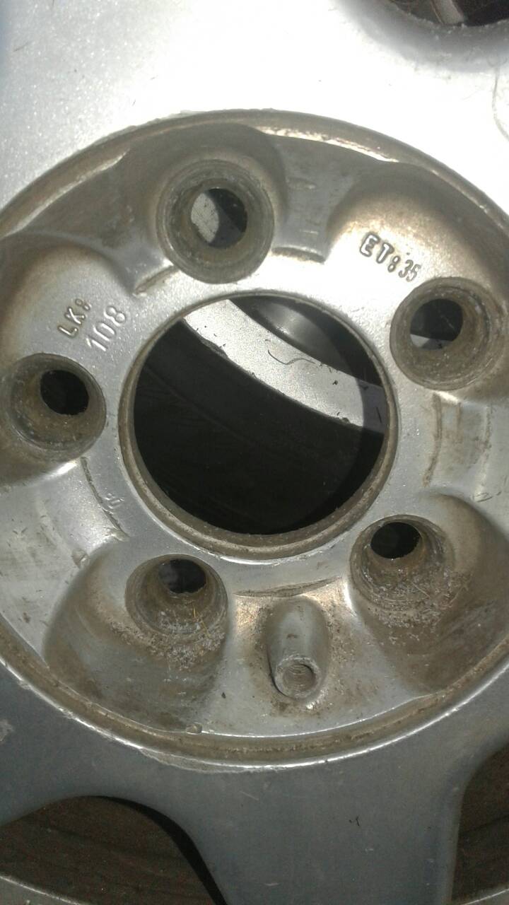

Сообщение якудза » Пн фев 26, 2018 11:45 pm
Да,за крышки я и не заморачиваюсь,самый простой вариант-из фасадного композита с алюминием вырезать)))
Вылет 35,то шо надо!

Сообщение xoxlov » Пн фев 26, 2018 11:46 pm
ТАк а какя разболтовка? 5*110?
Сообщение якудза » Вт фев 27, 2018 12:17 am
5*108,наша разболтовка ;)

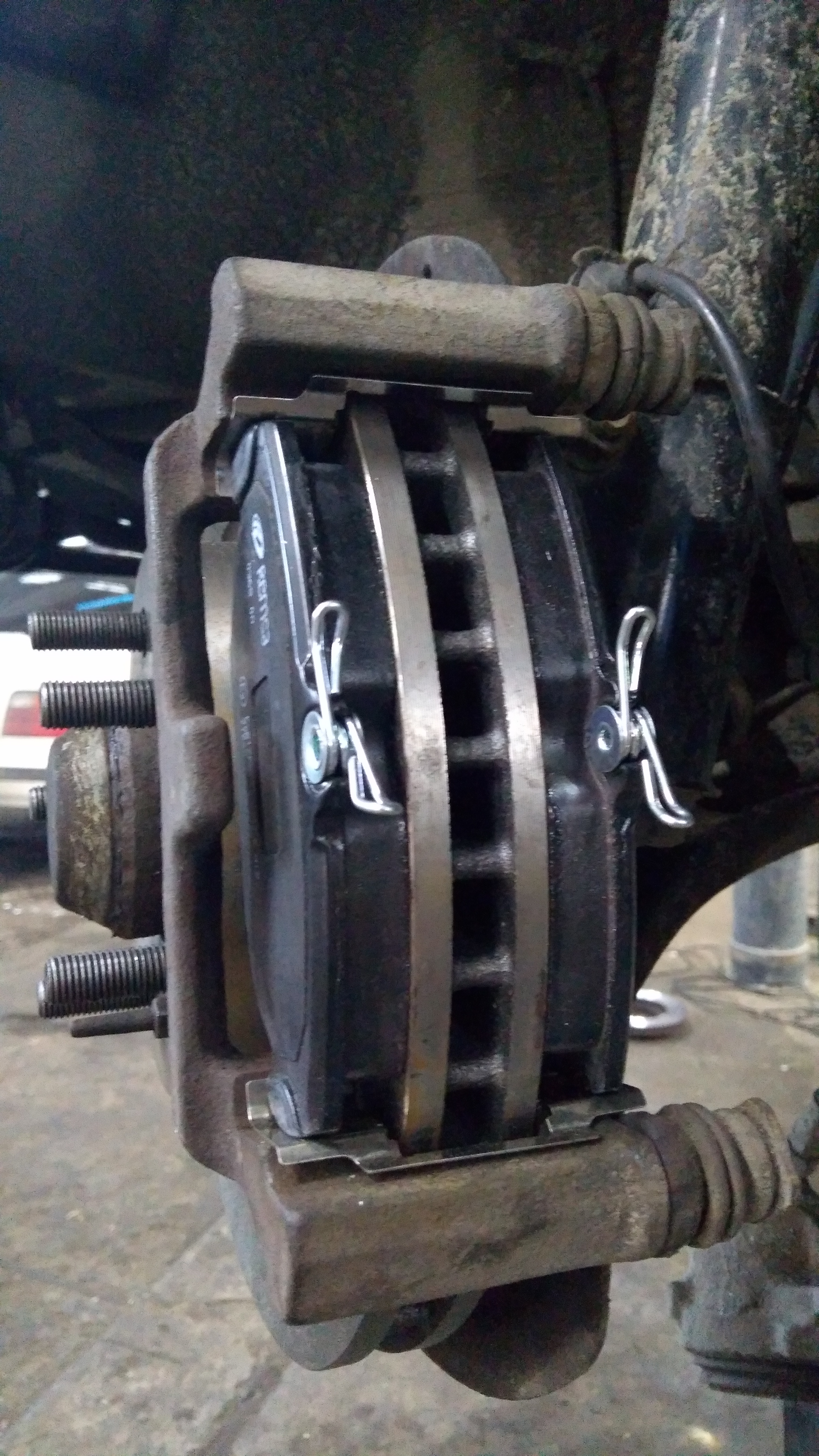

Поменял передние тормозилки и колодки в круг, взял Ремза.
При замене обнаружилось, что в передних суппортах не хватало по одной пружинке, которые прижимают колодки сверху и снизу, поэтому они могли некисло греметь на брусчатке, пришлось сгонять на базарчик, нашёл, кстати, тоже Лукас, как и суппорта с дисками ;)
