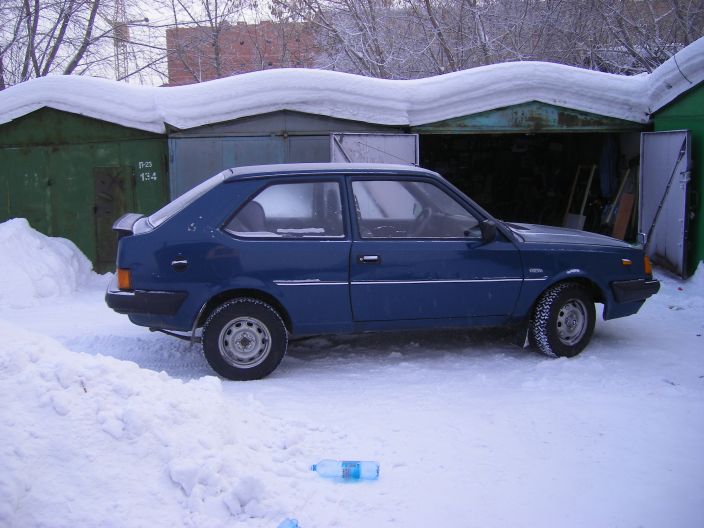

у меня вот не отлетает...
Насчет его веса - не уверен, что так много, дело в том, что он не резиновый, а резина только сверху. Внутренности у него.... хочется сказать что похоже на пенопласт, но чуть другого состава, короче я не химик :-)
Крепление - толи три толи 4 болта(непомню точно), у меня один крайний выломался еще пред. хозяином тот его тупо сдернул - типа мешал. Вот с этим я не согласен. во первых была загублена дверь водой через открытые дырки, мне потом пришлось новую искать (вся сржавела) и даже восстанавливать кант, на который резинка уплотнительная багажника садиться. а во-вторых - в гараже когда откидываешь вверх дверь - она упирается как раз этим мягким спойлером а не железом. Когда я стою у багажника и у меня в руках какая-нибудь шняга, типа бутылки воды-пива, я спокойно кладу на дверцу и она не скатывается! на пол. Когда я подхожу с детенышем, я его даже посадить могу на этот спойлерок, пока в карманах ковыряться буду. Короче - я пока нахожу от него одни удобства.
Когда крепил на новую дверь - сделал картонный шаблон и разметил дырки, с краю в месте отсутствующего болта посадил на обычный силиконовый герметик (был под рукой), так как он (спойлер) неплотно прижимался, прошелся герметиком по всей длине - от воды и грязи.

Сообщение kolski » Пт мар 26, 2010 12:59 pm
dok писал(а):Благодарю всех ответивших.Интересно,а есть-ли еще технические решения этого вопроса,но без сверла и клея?
а как иначе?
мне проще было - машина внешне вся покоцана была, поэтому просто брал и сверлил, правда дверь, которую пришлось поставить, тоже не ахти - побита, пробита, да еще и красного цвета, но главное функционирует.
тут кину лифты, которые у меня стоят и как они задирают дверь
PS вчера от ветра получил по башке дверью, все-таки их пора менять.
