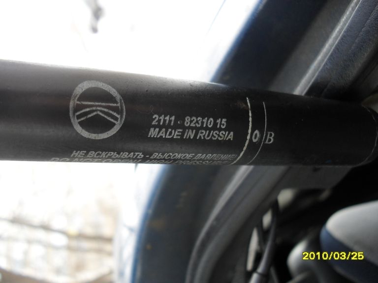

Амотизаторы стоят вазовские, они длиннее, поэтому задирают дверь намного выше чем стандартные, даже шоркают дверью крышу, но тут есть из-за этого и один плюс - они у меня уже сдохли давно, а дверь в открытом состоянии стоит и не падает. завтра зафотаю (постараюсь)

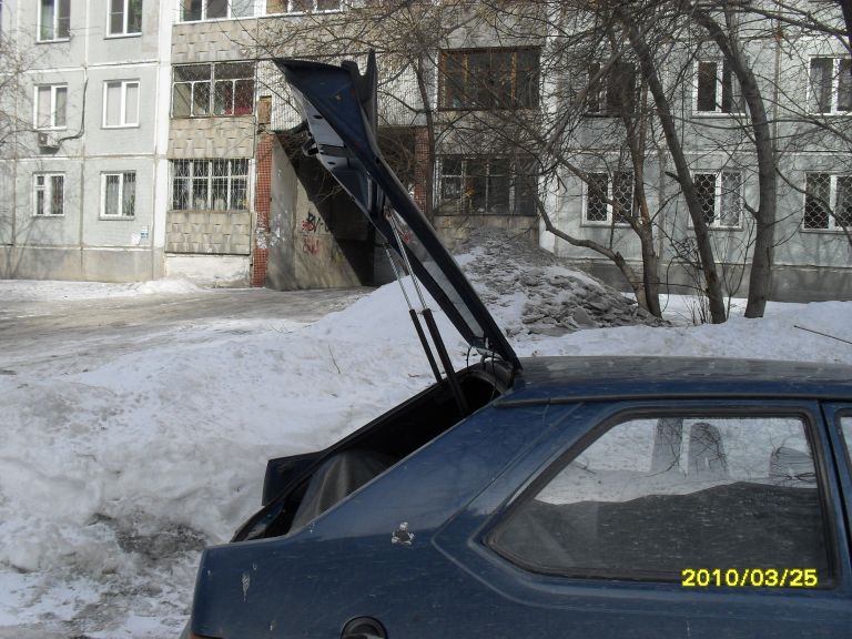

тут кину лифты, которые у меня стоят и как они задирают дверь
PS вчера от ветра получил по башке дверью, все-таки их пора менять.

Иначе? Подумал о присосках на месте болтов,с торцов зажимы,по периметру спойлера скотч-эдакий технохот-дог.Kolski-надеюсь,что такое невезение только происходит в марте этого года.А дверь(напомнила о себе-зараза)!? Аморы(ниссан) б/у,но работают хорошо,а спойлер даст нагрузку и тот-же вариант? Кстати- на диски колес становятся колпаки(межболтовая фиксация) от WV Caddi,у соседа брал-примерял
