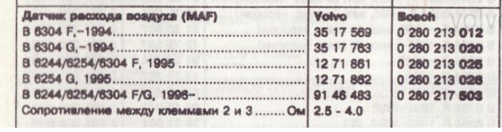

А вот расходомеры какие,
F- это европейские машины
G- это которые продавались в странах СНГ.
после 1995 года были все одинаковые и там и там с лямбдой.
Отсюда родной у тебя дмрв 020. который без лямбды,
А 012 ДМРВ идет под лямбду

Ну и чтоб переделать с (G) на (F) нужен тот резистор который я показывал выше.

А на каком дмрв это проделывать? С номером 12 рабочий. Второй сомневаюсь. Ошибочка в данный момент дмрв у меня стоит 0280213012.

jonatandoker писал(а):А на каком дмрв это проделывать? С номером 12 рабочий. Второй сомневаюсь. Ошибочка в данный момент дмрв у меня стоит 0280213012.
С 12 тым конечно, только не разбирай его, а просто кинь на корпус провод и через резистор на шестую ножку.

Попробуй с резистором, должно получится, у тебя когда то умер расходомер родной, вот и заколхозили то что нашли, ибо родных таких расходомеров в природе больше нету вообще. И никогда не будет.

Ну в общем резистор многооборотные на 1 ком имеется, я электронщик завтра буду пытаться. А вдруг.

Ну в общем резистор многооборотные на 1 ком имеется, я электронщик завтра буду пытаться. А вдруг. Я так понимаю этот резистор даёт сигнал вместо лямбда. А из за чего все же загорается на приборе у или л или как там его называют

ДМРВ этот не даст ошибок. вообще никаких. Только если полностью отключить будет две ошибки.

Доброе утро. Поставил резистор. При прокручивании изменяются обороты мотора. Ну а теперь методом тыка буду. Я так понимаю на эту ножку №6 подается сигнал от лямбды и по мере прогревания и выхлопа дмрв меняет показания впрыска. Так может на эту ногу подключить провод от лямбды к 6й ноге дмрв?

jonatandoker писал(а):Доброе утро. Поставил резистор. При прокручивании изменяются обороты мотора. Ну а теперь методом тыка буду. Я так понимаю на эту ножку №6 подается сигнал от лямбды и по мере прогревания и выхлопа дмрв меняет показания впрыска. Так может на эту ногу подключить провод от лямбды к 6й ноге дмрв?
Если подключишь лямбду на шестую ножку то будет так:
