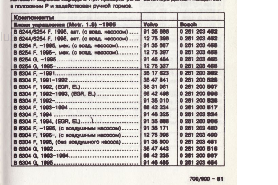

Сообщение xoxlov » Чт окт 04, 2018 8:47 pm
Вот какие мозги должны стоять.
