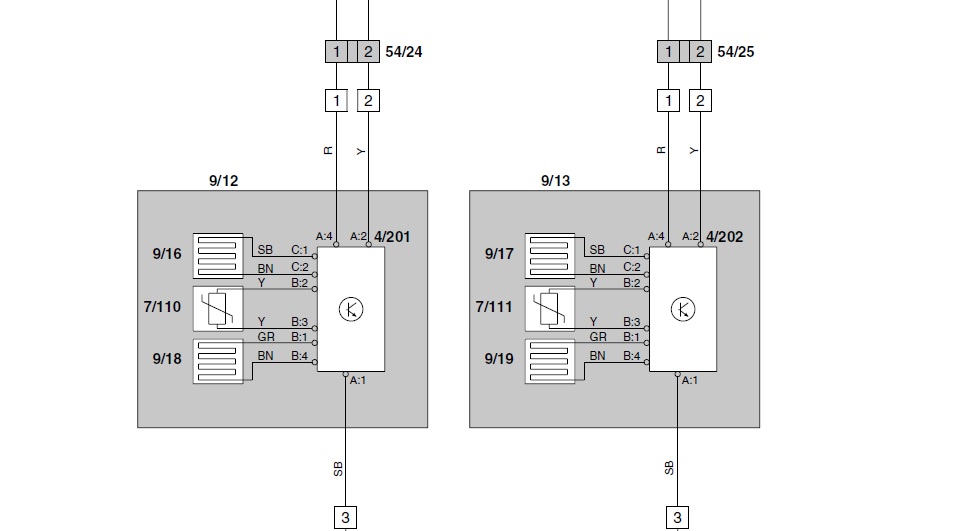

Кто-нибудь подключал подогрев сидений от модели S60/V70 к моделям постарше? Например 850.
Под сидением фишка на три контакта. Как там организована работа реле/термостата?

Вынужден СИЛЬНО расстроить.
в сидушке стоит электронный модуль. На который приходит постоянный - и + от зажигания. 3й провод это LIN шина, которая идёт напямую в CEM.
подачей туда чего либо ты ничего не получиш. он не включиться.
К электронному блоку обогревателя на сидушке подключаеться нагревательный элемент сидушки, спинки, и терморезистор.
электроный модуль позволяет нагревать сидушку и держать любую заданную температуру. (Через виду задаються температуры для положений 1 и 2 отдельно).
но на 850 это всё великолепие заставить работать не выйдет.
единственный метод херить это и пробовать последовательно соединить обогревы, либо паралельно и через какойто регулятор как в дешёвых обогревах.

Merlin написав:единственный метод херить это и пробовать последовательно соединить обогревы, либо паралельно и через какойто регулятор как в дешёвых обогревах.
И сгорит нахрен поролон на сидении. А потом и сама нить. Этот гребанный подогрев нельзя включать просто напрямую.
На 850 там обычная жопогрейка, без всяких электронных примочек, стоят только механические термовыключатели.
А вот у меня на 960 электронное реле, которое считывает изменение сопротивления нити при нагреве, и отключает жопогрей.
Если подключаешь на прямую, нити так нагреваются, что пропаливают поролон и кожу в том числе.

Прийдется избавляться от этого модуля управления. Судя по схеме есть терморезистор. Можно как-бы за него зацепить и сделать иммитацию термостата. Но вопрос при каком сопротивлении уже начинает гореть сидушка))
Повідомлень: 2551

На терморезистор ты можешь зацепиться только если сделаеш электронный контроллер.
