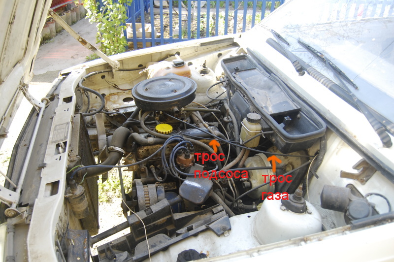

ДААЗ 2108 от восьмерки. привод проще всего сделать тросом. у меня стоит с механическим подсосом. привод велосипедным тросом в сплошной оплетке напрямую от педали до привода заслонки.

Спасибо. А можете показать фото моторного отсека? Он становится как родной?

Сообщение Alexzoolog » Чт апр 22, 2010 9:07 pm
кострюля жиговская. родная потеряна :sad:
