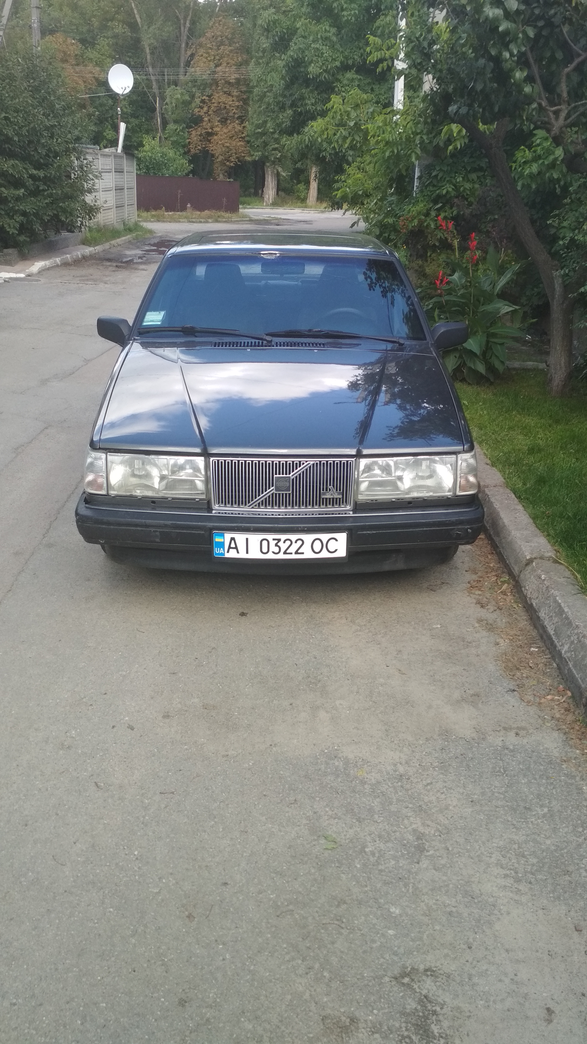

Вобщем всем здрасти, купил 940 1991г. Ровным счётом по машине ничего не знаю. А работы предстоит много. Будем помаленьку восстанавливать. Теперь дорогие други дайте координаты разборки толковой в Киеве, и соответственно Сто нормал но по этим машинам, заранее благодарю:)

Сообщение Никулин Виктор » Пн авг 12, 2019 3:14 am
От такенный)))
