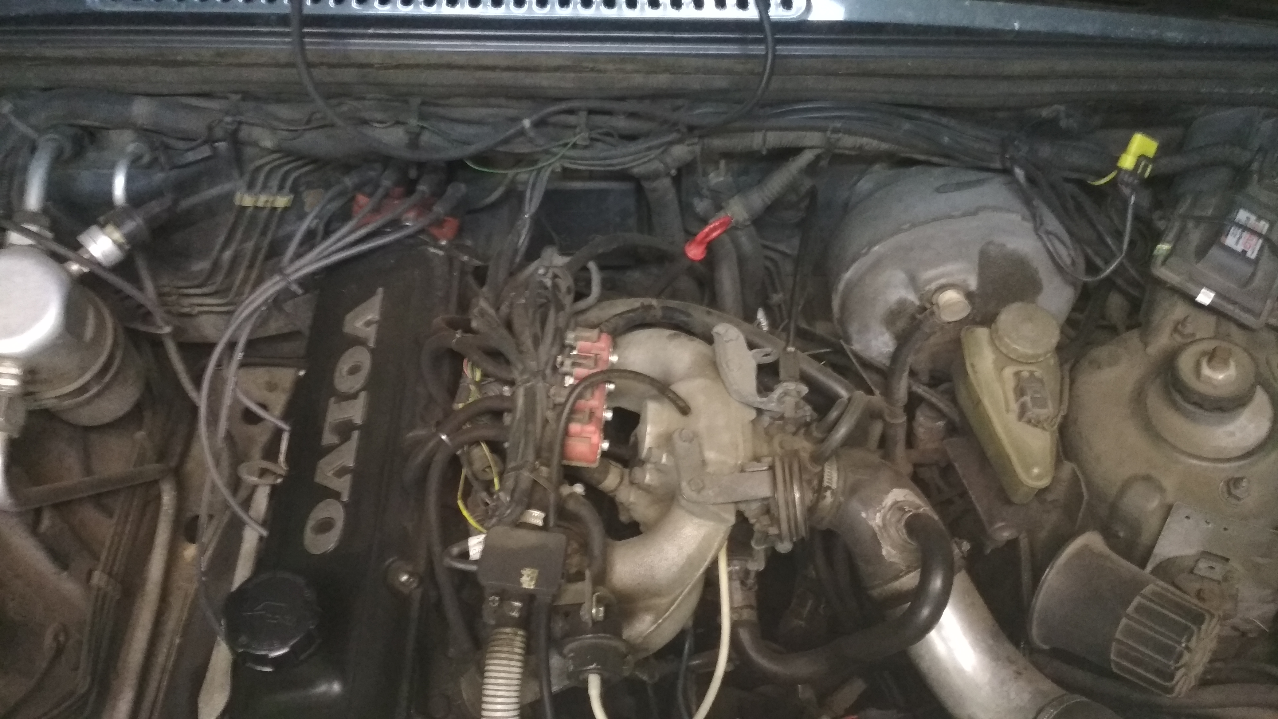

Вобщем насос рабочий, искра Чумачечая, но.... Никто не сталкивался с бинаркой, как оказалось машина работала и на газу и на бензине одновременно, отсюда и чудный километраж на одной заправке и никакущая тяга, бенз закончился,и газ соответственно отказал, вот пока все что выявили. Но из-за чего это случилось пока не понятно... Может кто то сталкивался с таким чудным явлением!?)

Сообщение Никулин Виктор » Пн сен 16, 2019 4:18 pm
Алежон писал(а):
Никулин Виктор писал(а):Тогда сразу вопрос по насосу, какой покупать, может название или номер есть, даже если тот и нормальный, все равно поменяю вместе с фильтром для успокоения души)))
для начала все проверить,желательно в той последовательности.начиная с типа газовой установки исходя из этого будет понятней алгоритм действий.хотя бы фото подкапотки если понять сам не можешь.касательно бензонасоса то алгоритм тот же,сначала нужно посиотреть что там заколзозили или что стоит,в оригинале там два насоса один подвесной внизу машина второй погружной в баке.оригинальные схемы до наших дней дожили у единиц.у всех давно стоит один погружной с 850 например.а вообще эти темы 10 лет назад здесь поднимались неоднократно и инфа должна быть в поиске
А насос у меня стоит под задней левой стороной пассажира, насчёт бака пока не знаю. В багажнике баллон на 70 литров, будет весело если доступ к нему под балоном :-D

Сообщение Никулин Виктор » Пн сен 16, 2019 4:24 pm
Буду сегодня в гараже, обязательно сфоткаю что там под капотом,но пока у человека возник вопрос как поставили газ туда ....дальше идёт куча технической непереводимой тарабарщины на тему форсунок запаралеленых одним проводом :?

Сообщение Никулин Виктор » Пн сен 16, 2019 6:42 pm
Во

Сообщение Алежон » Вт сен 17, 2019 10:11 am
на вальтеках этот мотор работать нормально не будет,у них не хватает скорости на нужное время впрыска.
