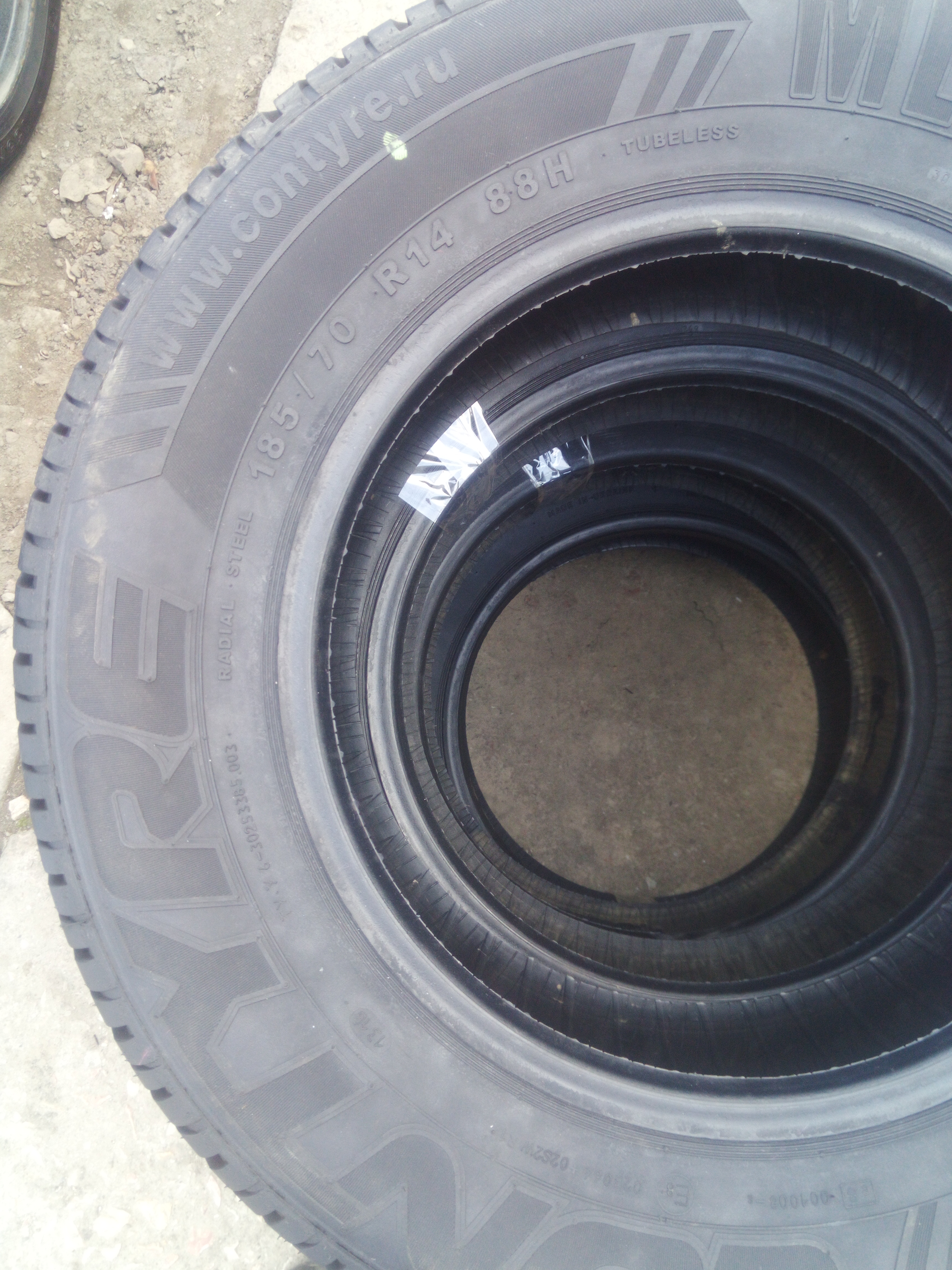

Сообщение Alex 27 » Вс мар 03, 2019 4:47 pm
Приобрёл вот такую вот летнюю резину

Сообщение Alex 27 » Вс мар 03, 2019 4:49 pm
185/70r14

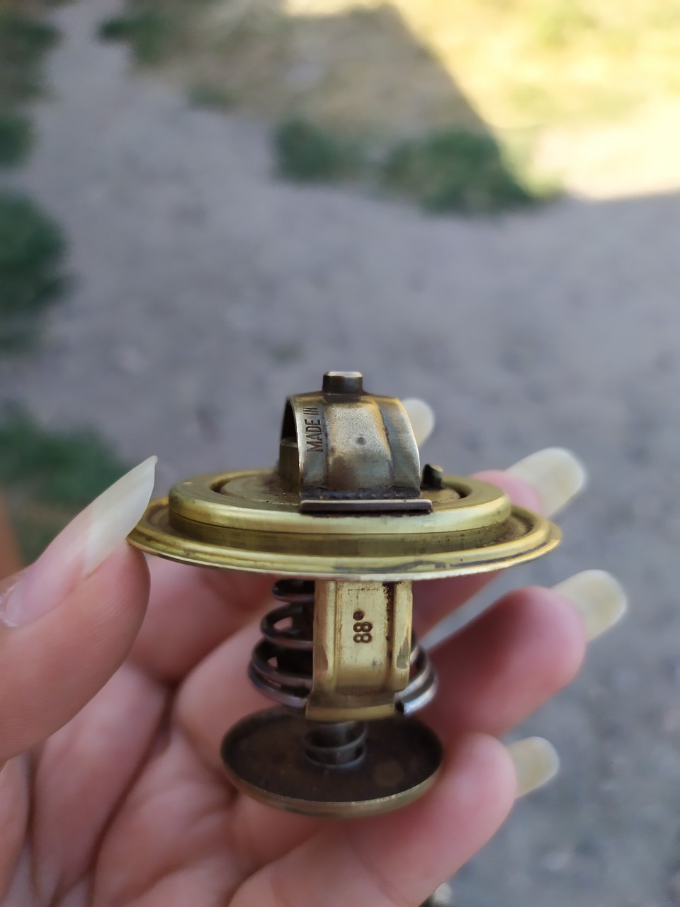

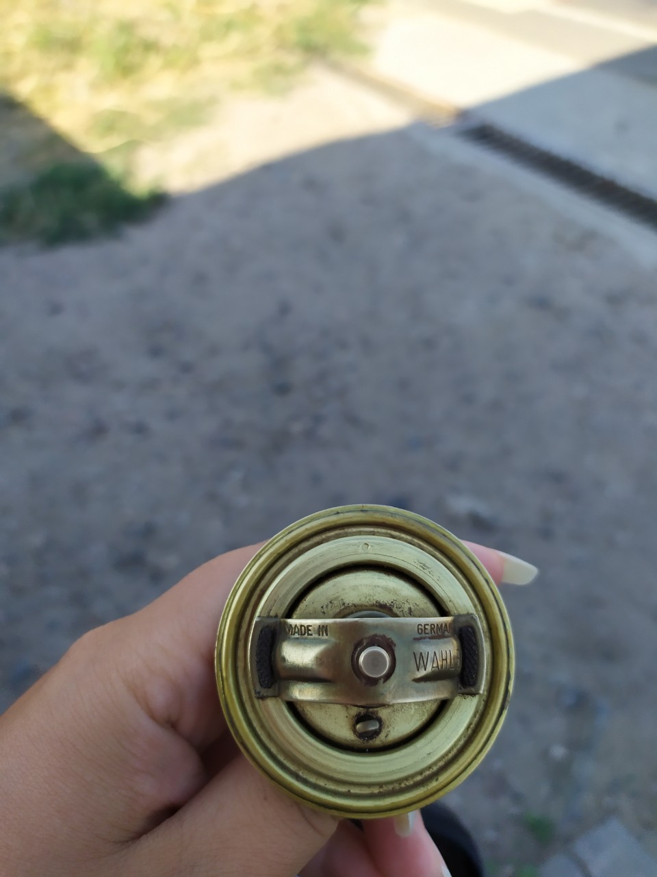

Сообщение Alex 27 » Чт авг 22, 2019 9:32 pm
Добрый вечер всем. Помогите советом. Ехал с моря с расейки застрял в татарбунарах. Начал выкидывать антифриз с расширительного. Добиваю воду хватает на пару км. Вернулся снял гостиницу. Были подозрения может прокладка. Одел презерватив на расширительный все норм. Крыльчатка выбрасывает воду с блока значит вроде рабочая. Остается только термостат или радиатор. Блок старого образца если неошибаюсь в20.термостат менял полтора года назад. Написано на нём германия. Подойдет ли с чего то? Чтоб доехать домой. Завтра пойду искать по татарбунам. Термостат снял.

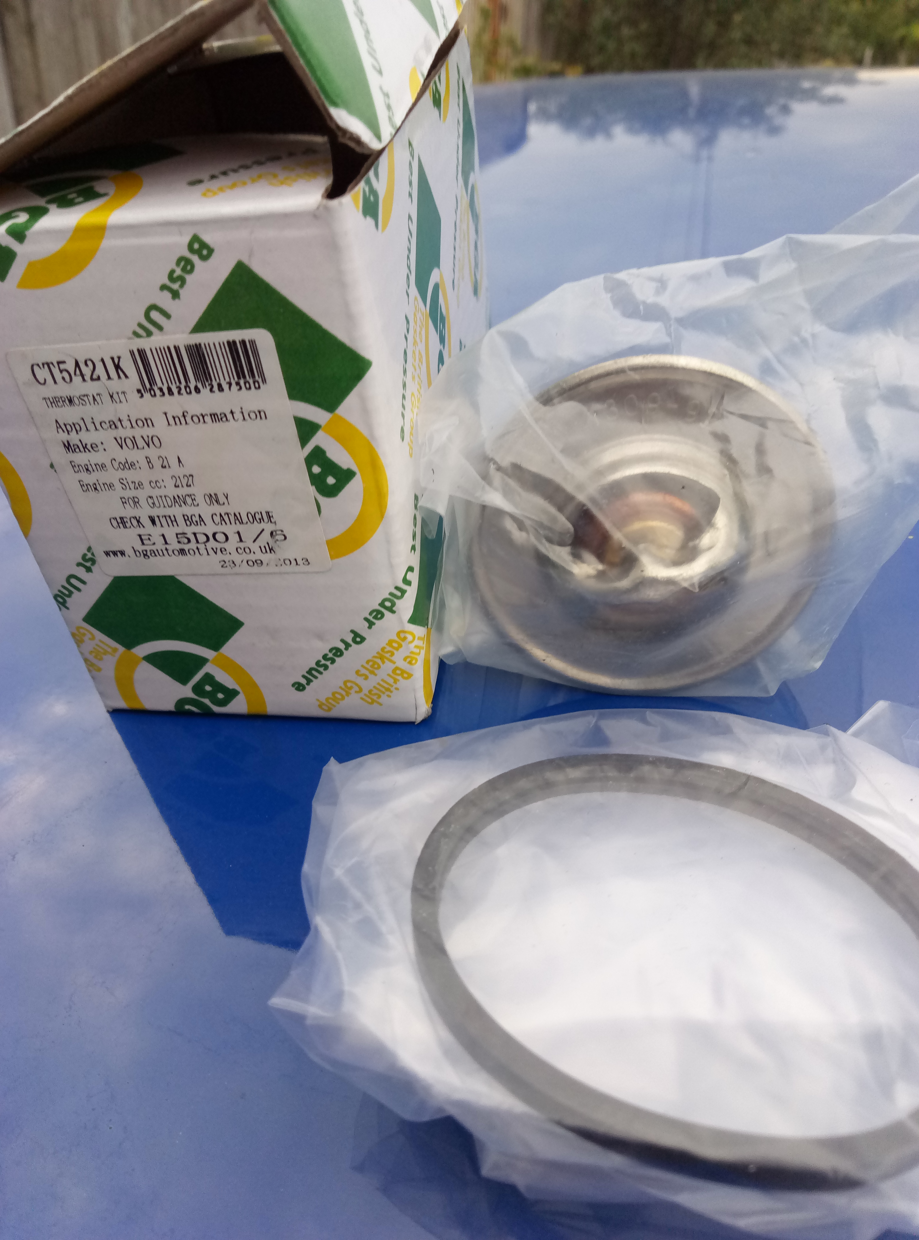

Сообщение Alex 27 » Сб авг 24, 2019 12:55 pm
Звонили с мастерской с двигателем всё ок. Проклакладка живая. Под замену термостат. Заказал два шт. Придут во вторник сфоткаю. А стоял вот такой наружный диаметр 54 с резинкой 58. А и датчик ож.шлангочка от расширительного. Промоем систему. антифриз новый 5л.
