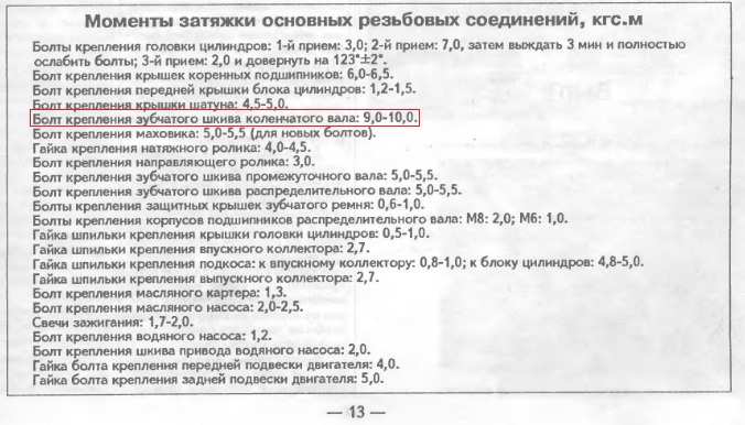

Снять шкив коленвала на доп.агрегаты
Сообщение Mihail » Вс сен 01, 2019 11:44 pm
Как открутить шкив коленвала (с демпфером, двигатель 2.0) на доп. агрегаты на автомобиле с автоматом?
Очень просто. Головку на вороток, вороток вставляем во внутреннюю часть рычага шаровой. Одеваем головку на болт. Запускаем двигатель стартером. Мне потребовалось 3 раза дернуть стартером. Болт открутился.
Направление вращения шкива коленвала - по часовой стрелке, если смотреть на него со стороны правой колесной арки.
Направление откручивания болта ключем - против часовой стрелки (относительно неподвижного шкива).
Если мы стопорим вороток с головкой и запускаем двигатель (шкив идет по часовой стрелке), то это равносильно откручиванию болта против часовой стрелки относительно неподвижного шкива.
Зажимать болт динамометрическим ключом, блокируя маховик большой отверткой.

Рейка
Сообщение Mihail » Ср окт 02, 2019 9:57 pm
Печаль-беда. Ушел уровень в бачке ГУР. Сдернул пыльники рейки, там масло. С двух сторон. Либо я что-то недопонял, либо у вала есть дефект в виде искривления. Плюс был неподжат сухарь вала. Поджал. Наблюдаю. На вертикальном вале сальники держат, по крайней мере, верхний.
Оставлю эту картинку здесь.
