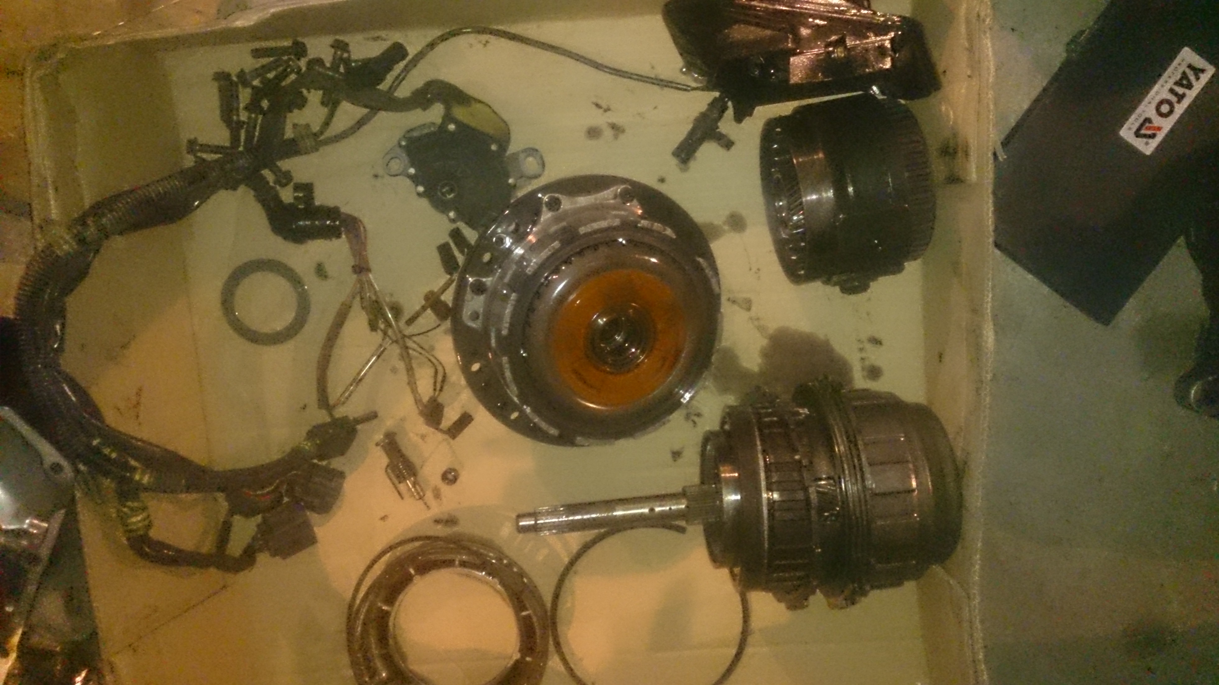

Повідомлення Merlin » Вів серпня 20, 2019 1:07 pm
Расколол коробку. Вобщем такое впечатление, что коробка колиться первый раз. Ну не полностью конечно. Гидроблок там меняный, крышка на прокладке (с завода на гермете). Да и не могла машина 2001го года с родным гидроблоком, с маркировкой А столько проехать. Стоит гидроблок с литерой В.
Износа критичесского нигде нет. Я так понимаю свою роль сыграл радиатор и внешний фильтр (ну и заменённый когдато на новый гидроблок).
Коробка просто плавно, ровно изношена по фрикционом, они все слегка подпалены, слегка, и все "пылили" в масло. Эта вся пыль от фриков и блокировки СИЛЬНО забила фильтр. филтр можно сказать что "не проходной". из за этого коробка и гудела маслонасосом перед кончиной.
Железо все +- целое на вид, но дефектовку сделаем детальней позже.
Вобщем однозначно нужна замена всех фриков, ремонт бублика и подкидка ремкомплекта.
Из неприятного. Левая полуось не вышла. Никак не идёт. Разборка коробки показала, что изнутри ей никак не помочь.
Честно говоря, не могу понять как эти коробки в сервисе капиталят за косарь. если запчастей одних надо на эту сумму для реально хорошего ремонта.

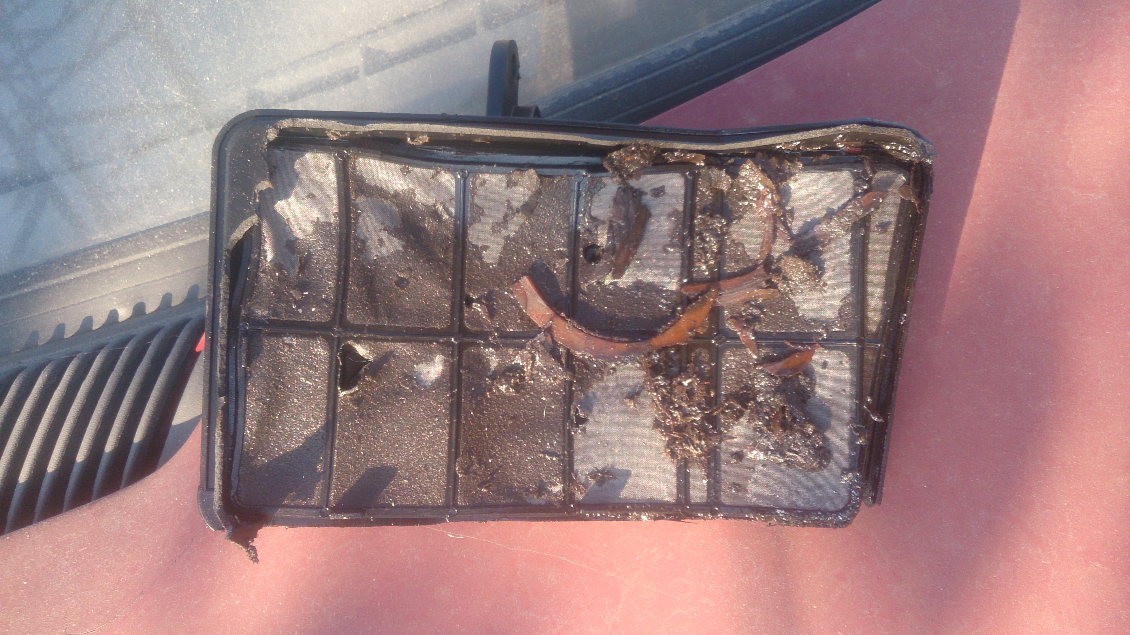

Повідомлення Merlin » Вів серпня 27, 2019 10:42 am
Привет японским инженерам.
Фильтр АКПП меняеться только при разборке коробки.
Вот и результат.
(чистые участки образовались при разламывании фильтра).
Непонятные ошмётки, это части развалившейся пластиковой фрикционной шайбы (которая развалилась походу очень давно, и ее отсутствие сильно не мешала работе коробки)
Повідомлень: 3298
