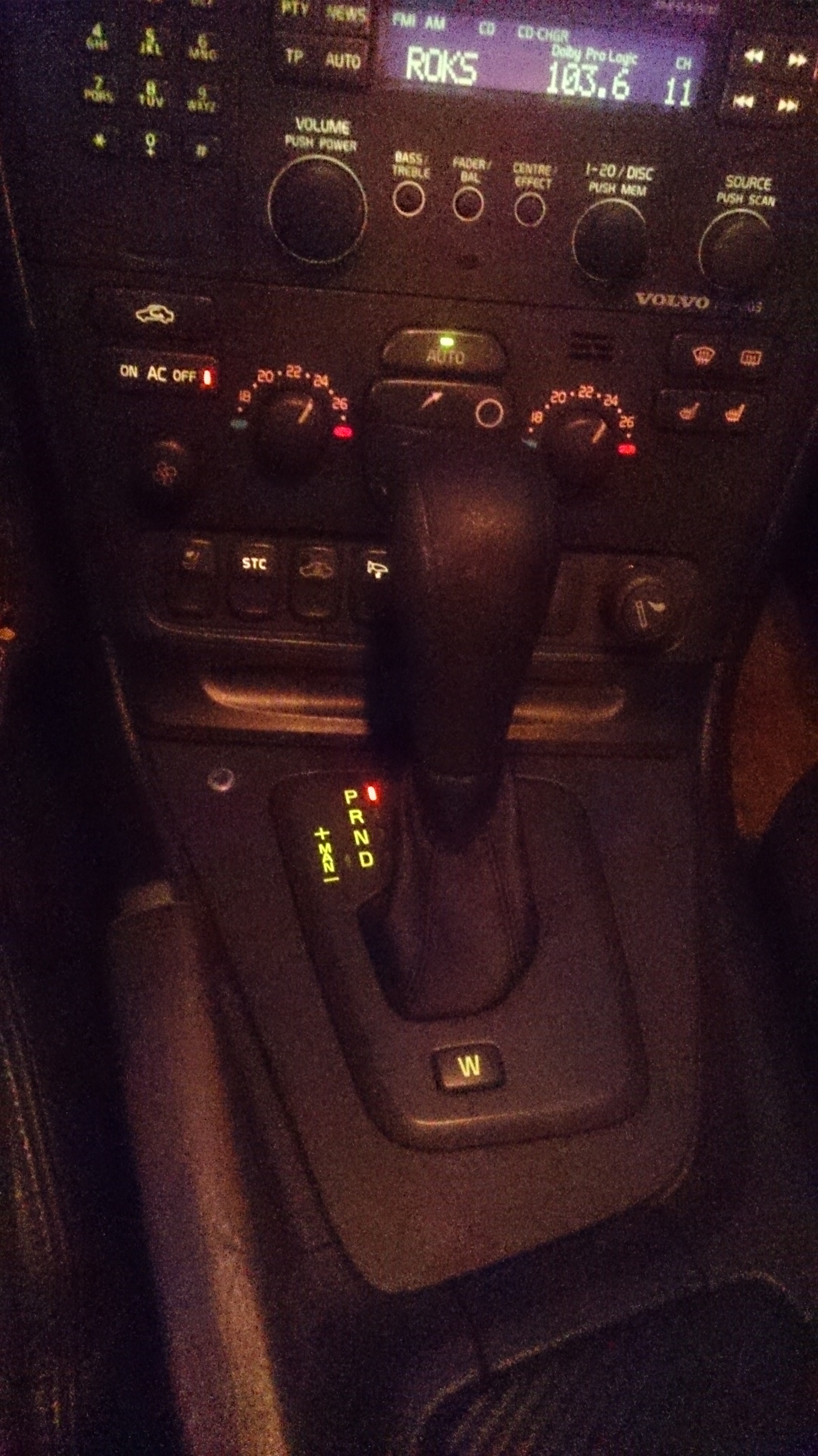

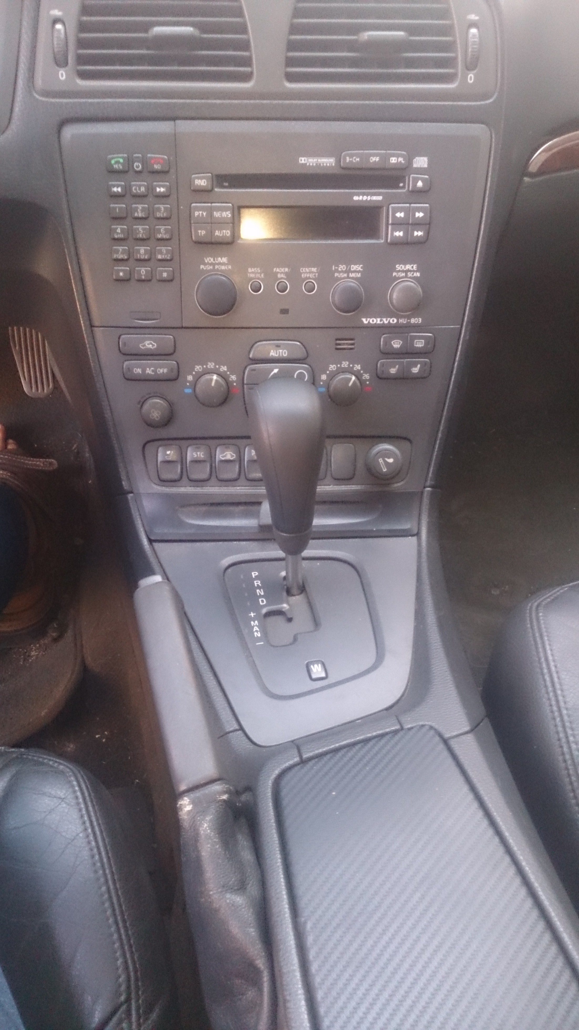

Сообщение Merlin » Вс авг 26, 2018 1:56 pm
небольшой тюнинг салона.
