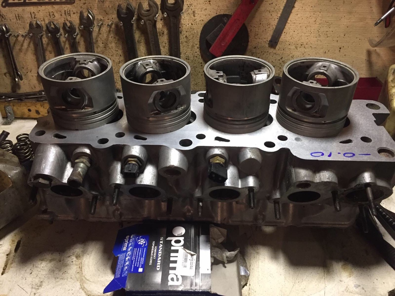

В общем всем скептикам на зло, мотор я сделал, зазор в кольцах был большой, кольца стояли уже волговские, вперемешку с родными. поэтому вариант поставить роджные кольца отпал. это если не за все деньги мира. Проточил канавки, ибо были хреново расточены, неровно, кольцо в канавке немного закусывало. По зазорам кольца в канавке не скажу, уже не помню, зимой еще было. из-за моего немного мухорукого токаря пришлось перетачивать поршни два раза. ну ничего, все кончено, кольца волговские стоят, и это хорошо. Другие поршня ставить и заказывать финансово не видел смысла. потом 2.3 буду искать когда-нибудь, или надеюсь более современный турбомотор поставить бы. или просто более современный без турбо))))
Поменял голову, поставил от 2.3, 87 года по-моему.
голову проточил, обслужил, клапана настроил, все окей.
Выработки в цилиндрах почти не было, ногтем чувтствовалась совсем чуть чуть.

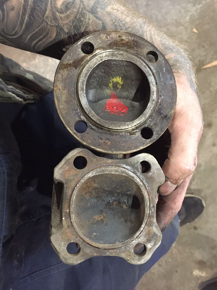

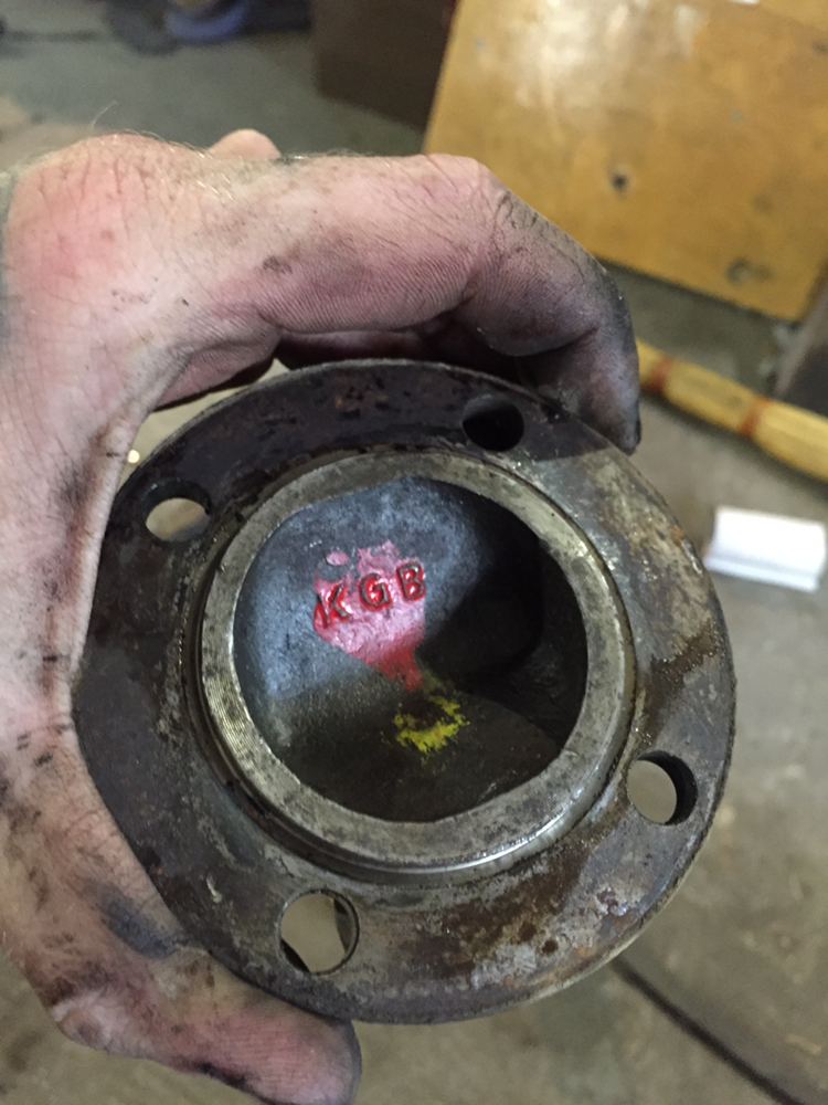

Была поменяна половинка кардана, которая от подвесного до моста. на моем разбило вхлам крестовину, еле доехал до гаража, долбеж был такой на ходу, что думал машина разлетится на кусочки. Благо в гараже от м46 кардан был. поменял быстренько и все.
Очень улыбнулся, когда снял кардан, и на фланце увидел надпись KGB. Машина все таки из ГДР))))

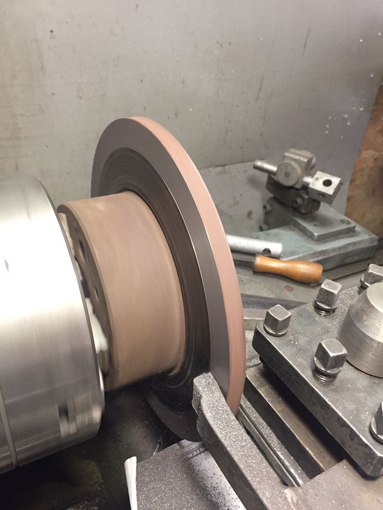

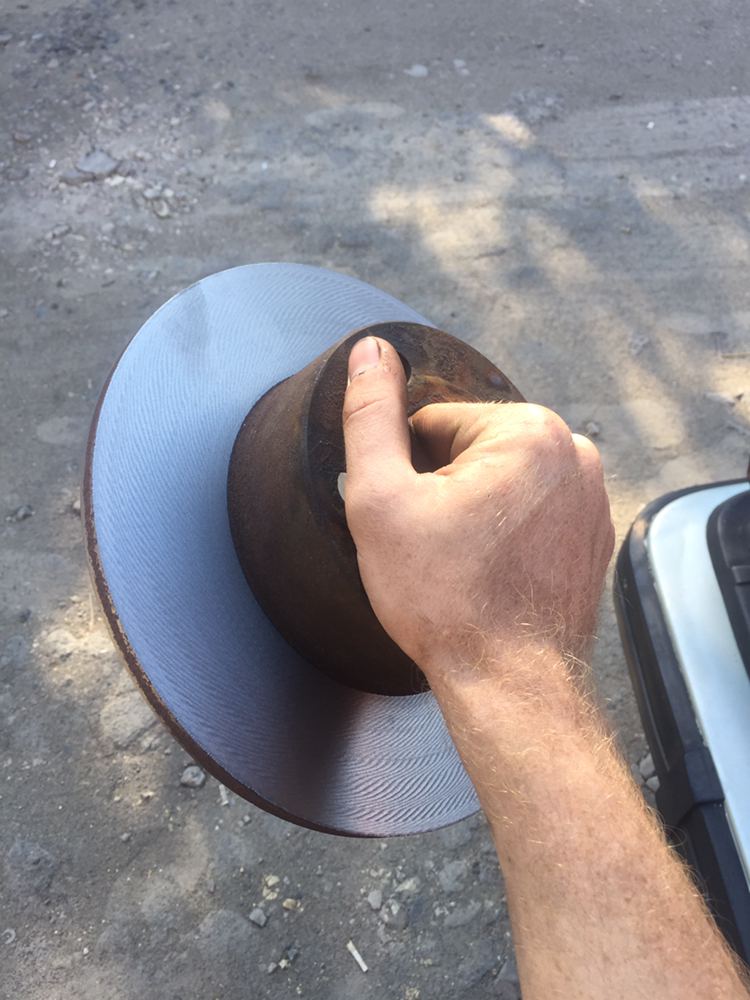

Поменял тормозные диски сзади, передние проточил у токаря. Колодки поменял вкруг. Тормоза, конечно, бомбовые. доволен ими как слон. и резиной доволен, хоть и стоит по-моему БЦ-шка 16 года. ниразу при резком торможении в юз колеса не шли. очень легко контролировать усилие торможения.
Колодки вкруг ремза, диски тоже ремза. передние диски еще родные стоят, c надписью Вольво)
