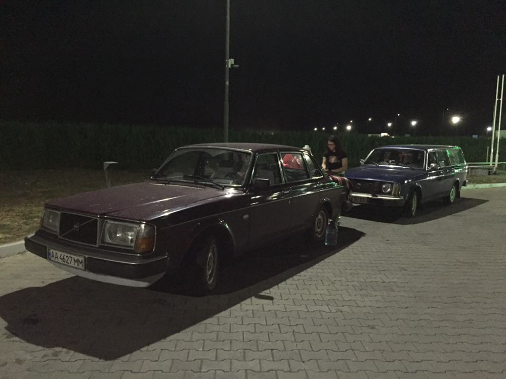

Всем привет. я Виталя, и вчера я стал хозяином 244 DLS 78 года.
с самого детства мне очень нравились старые кирпичные Вольво, но и подумать не мог, что стану обладателем такой.
болезнь спрогрессировала, когда Sanitar взял себе 245 Бабусю. Я понял, что окончательно болен, ибо выбирал совсем другую машину, а после увиденной вживую 245 даже не смотрел больше обьявы тех машин, что хотел.
итак, малышка была ввезена в Украину в 92 году (по словам прошлого владельца), но дату первой регистрации мне сейчас написали 94 год. Была она изначально зеленого цвета, но в Украину заехала уже Вишневой.
в Украине было 3 хозяина, так вышло, что машина толком не ездила, в связи со здоровьем владельцев. в подробности вдаваться не буду.
Машина была снова окрашена еще раз в Украине позапрошлым хозяином(тогда машина жила в Житомире). думаю лет 5-6 назад, вся обработана
меньше месяца назад машина перекочевала в Ровно, (я следил за обьявлением еще когда машина продавалась в Житомире, но тогда еще видимо было не время, и судьба дала второй шанс) и там я ее уже купил, и отвез в Киев.
я 4 хозяин в Украине. переживал, что машина на советских номерах, и что уже не переоформляется(мало ли, что с владельцем), но и тут судьба улыбнулась. через две доверки переоформились)
В Ровно ехали на поезде, взяв с собой кучу инструмента, масло, свечи, провода, патрубки, и еще кучу всего по мелочи. Хозяин сказал, что нужно масло заменить. и оно было ниже метки, и не менялось, думаю лет 5)
Осмотрели машину на яме, по днищу ни единой дырочки (одна латка маленькая под водителем)
подвеска в хорошем состоянии, сзади только пружины просели. порван пыльник рейки, сопливит коробка чуток, немного крестовина кардана стучит при старте, хотя люфта в крестовине не обнаружили. может что-то другое.
сложно найти заднюю, нужно регульнуть кулису, плохо светит свет, треснут лобаш, разбит поворотник левый, не работает одометр, зеркала как в косметичке по размеру, нужно оригинальные найти.
были побиты насвечники, и ВВ провода были такие дубовые, что ими можно было как дубинкой орудовать
нужно настроить зажигание, наверное регульнуть карб. какой расход не знаю, датчики исправно не показывают уровень бенза
датчик температуры тоже показывает погоду на Марсе, за все время ниразу не включился вентиль. нужно разбираться
не очень хорошо работает печка
в общем, часов в 5-6 мы выехали с Ровно. по дороге нашли эстакаду, с горем пополам я на нее заехал (есть печальный опыт со второй машиной)
и стукнул минус... темнота, холод, обледеневшая эстакада.... романтика)
заменили масло, фильтр, свечи, провода, оборвалась пружинка, которая фиксирует капот. достал ее, растянул, вставил обратно, капот закрылся. нужно поменять пружинку.
Дальше просто дорога 300км, скорость была 90-100, на обгоне 110-120
полет отличный, подвеска оказалась в хорошем состоянии, но ветер был такой, что бывало перестраивал на соседнюю полосу. ветер просто адский был.
на бензин ушло 1700, сколько она скушала без понятия, не знаю сколько осталось в баке

Сообщение Likvid » Чт сен 03, 2020 5:52 pm
нужно все таки не забывать выкладывать для потомков некоторую информацию о том, что происходит.
Машинка катается без проблем. есть мелочи, которые устраняю потихонечку.
Была поменяна половинка кардана, которая от подвесного до моста. на моем разбило вхлам крестовину, еле доехал до гаража, долбеж был такой на ходу, что думал машина разлетится на кусочки. Благо в гараже от м46 кардан был. поменял быстренько и все.
Очень улыбнулся, когда снял кардан, и на фланце увидел надпись KGB. Машина все таки из ГДР))))
Поменял тормозные диски сзади, передние проточил у токаря. Колодки поменял вкруг. Тормоза, конечно, бомбовые. доволен ими как слон. и резиной доволен, хоть и стоит по-моему БЦ-шка 16 года. ниразу при резком торможении в юз колеса не шли. очень легко контролировать усилие торможения.
Колодки вкруг ремза, диски тоже ремза. передние диски еще родные стоят, c надписью Вольво)
Поменялся с товарищем штампы на штампы, рисунок тех колес мне нравится больше. покрасил в белы, и доволен.
Один из вечеров подготовки машин:
задние пружины мои были подломлены, поэтому поставил от 740 пружины. но, видимо, у меня стоят неродные аморты. стояло по проставке сверху и снизу, что б "увеличить" пружину. даже убрав одну проставку, пружины уже не достают до верхнего посадочного места.
видимо аморты стоят от Нивы какой-то, и они больше, чем нужно. буду менять и пружины и аморты, вскоре.
выхлоп свой я сделал в прошлый раз на скорую руку, через задницу, и поэтому теперь он бьет по панаре на кочках. поэтому временно поставил в пружины баллоны, теперь на кочках не лупит выхлопом об тягу.
хотя эффект от баллонов так понравился, что наверное и потом поставлю их себе.
и самая интересная часть рассказа.
Мы с товарищем Sanitar-ом на своих Вольво сьездили на море) в общем сложности вышло более 2 тыс километров. где-то 2300 думаю.
по трассе крейсерская была 100-110, на обгонах 120-130. коробка у меня 4ст, обороты были в районе 4к, 4500 на обгонах. точно не помню уже.
мост 3.73, мотор 2.1 карб, напоминаю.
Машина себя показала в дороге прекрасно, ниодной поломки, никаких нареканий. только с поворотами и аварийкой беда, нужно с электрикой разобраться, КЗ где-то сидит, и мучает мне голову.
и в карб попала грязь, в период когда были на море, и на бензе машина работать не хотела.
по приезду в Киев снял карб, продул, и собрал обратно.
так же товарищ помог его настроить под 2.1 (карб был на моторе 2.3 настроен)
расход газа по трассе вышел в районе 12-12.6 при том, что ехал на оборотах, которые написал выше.
Дороги гавно у нас, конечно. у Санитара с машиной было чуть больше нюансов, возможно он об этом напишет у себя в БЖ
Но для затравочки покажу фото, как мы ковыряли его овердрайв на пляже)))))))))
по почте с Киева нам отправили мой разобранный блок овердрайва, так как я его разобрал, помыл, ознакомился, и чуток понимал уже что к чему. Санитар много читал об этом всем, и поэтому быстро тоже понял чего и куда. мы с удовольствием провели пару дней за починкой его овердрайва.
по поводу своей М46 я потом сделаю отдельный пост, а может и видео.
так как количество фоток в одном посте ограничено, еще парочку я закину следом отдельно.
