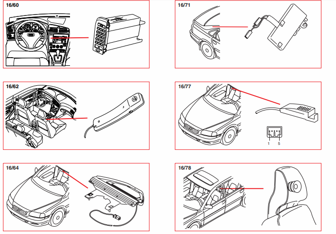

Хочу з вашою допомогою розібратись з цим телефоном. Основна проблема - це те , що він не працює на гучномовець. Через трубку все ок. Я чую, мене чують. Але погодьтесь, це дурня - говорити через трубку. До того ж жодного сигналу виклику (при вхідному дзвінку) я не чую. Наскільки мені відомо спікер повинен бути у підголовнику водійського сидіння, а міклофон десь в районі дзеркала.
Зображення мікрофона мені теж не допомогло, оскільки я нічого такого біля дзеркала не помітив. Переглянувши одне відео випадково потімив, що на стелі біля панелі керування освітлянням має бути заглиблення і проріз для мікрофону!

Если вы брали картинки схем из PDF файла, там в конце должны быть иллюстрации где находятся компоненты 16/77 и 16/78
Re: Штатний телефон в S60 I (2003р.)
Сообщение Merlin » Пт апр 03, 2020 9:56 am
а чет там илюстрации. Динамик в подголовнике водительском. микровон в зеркале заднего вида.
