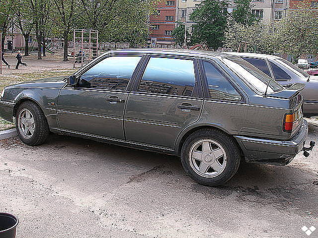

Повідомлення denismi » П'ят червня 25, 2010 5:20 pm
вот фото машинки
(87.14 Кб) Завантажено 585 разів
(102.32 Кб) Завантажено 585 разів
(75.84 Кб) Завантажено 585 разів

Если это она на фото то год явно не 91- машину полюбому варили ,мож было дтп или замена кузова пробей винкод и оно тебе все будет ясно,да самое главное задние арки тм где запаска и вообще если есть знакомые вольвоводы то привлекать их им видней что родное а что варили и меняли.Так машина бомбезная только в хороших руках.

Повідомлення Pawluchi » П'ят червня 25, 2010 5:52 pm
та никто и не говорит что она проблемная просто есть вин код внем цифрами заложен год выпуска ,цвет,комплектация ,для какой страны шла ,где выпущена,тип мотора и трансмисии ,смотри под бачком омывайке на новых кузовах выбит номер и на рамке тоже вот надо отвинтить поглядеть дабы они разными не оказались или вообще затертыми ,морда машины новая ,ну есть милион мест по каторым можно определить год выпуска просто смотри ее хорошо,что за мотор стоит? 1,8 еп

Повідомлення denismi » П'ят червня 25, 2010 6:26 pm
вроде нашол
такая модель 1994 года выпуска
когда смотрел переднюю часть следов сварки небыло
denismi
Re: Брать или небрать
Повідомлення Pawluchi » П'ят червня 25, 2010 8:22 pm
Я 5 часиков езды от вас проси Киевлян ,если все оки то машина на те деньги рулит и еще 15 катки тоже я на фотах не вижу пластиковых порогов и вообще фотки не сильно по качеству .

Да, про морду я промолчал, потому как не был уверен, она ведь действительно после рестайлинговая у меня машина на аватаре тоже 1991 года, морда другая как видишь, кстати Паша правильно подметил вот ведь глаз алмаз обвесов пластиковых на порогах и впрям нет!!Я в выборе машин не особо силён и у езжаю из Киева! могу тебе подсказать как выйти из ситуации!Уговори хозяина машины подъехать на гараж дэйс в этот четверг(это неформальная ежемесечная встреча клуба в гараже у Михаила) там ребята посмотрят и скажут, что думают-поверь это будет сто проц. гарантия! ;)

У меня такое подозрение, что это не 91 год выпуска, такой рестайл шел уже с 94 помоему, да и задние стопы шли уже в такой конфигурации другие. А где молдинги которые идут по бортам и пластиковые пороги? Очистителей фар нет, одни дырочки остались, похоже сняли, или после аварии. Вобщем нужно тщательно все смотреть.
