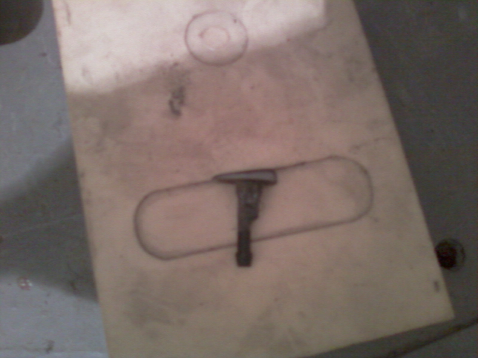

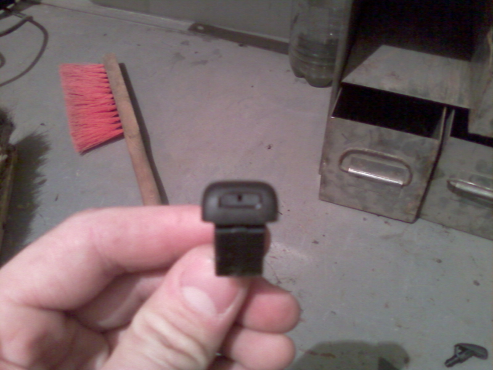

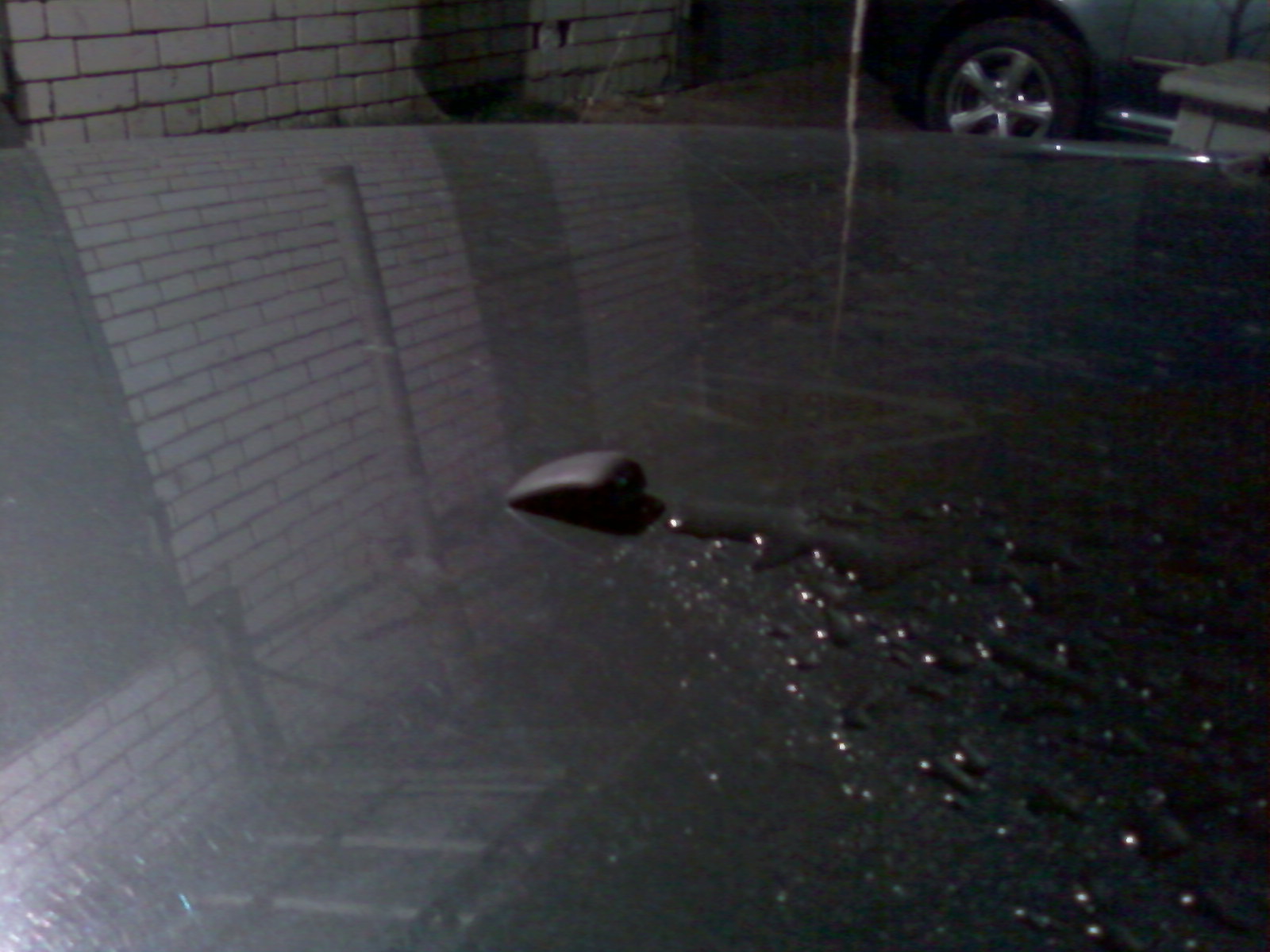

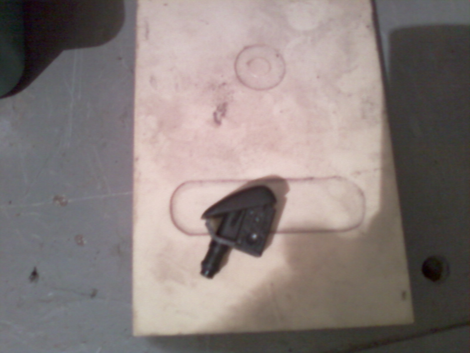

купил форсунки с октавы 62 гр пара(новые). и началось...
пришлось немного их подточить и стали как родные. ща доволен вполне.
это октава
родная
вот так на капоте выглядит

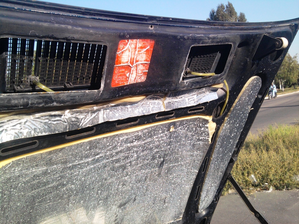

У меня пока только теоретические выкладки, но уже с претензией на скорое вооплощение "в стекле и бетоне"...
Я на свою троечку планирую поставить В решетку капота (через которую родные писялки пирскают): расточить немного прорези и вставить туда заподлицо (не в смысле "маленькое западло", а всмысле, чтобы прыскалки не торчали над решеткой) ливнёвки от 10-тки.
Технических трудностей/задач при реализации возникает две:
1. Аккуратно и правильно расточить пластиковую решетку (чтобы не утратила "товарного вида" и чтобы угол расположения форсунок давал правильное распыление на лобовое стекло... права на ошибку - нет).
2. Провести шланг подачи омывайки в подкапотном пространстве и внутри самого капота, с учетом того, как капот у тройки сдвигается при открытии.
Все необходимое уже куплено, приблизительно примеряно и ждет своей очереди.
Немного морозы спадут и буду шаманить - машинка как раз будет стоять на рихтовке/перекраске, так что будет возможность поколхозить.
Как что-то нарисуется - выложу фото...

у меня типа так на тройке сделано.
после чего все омывайки для меня гуано кроме веерных.
пришлось и на 850 переделывать бо муляло сильно. 8-) :?

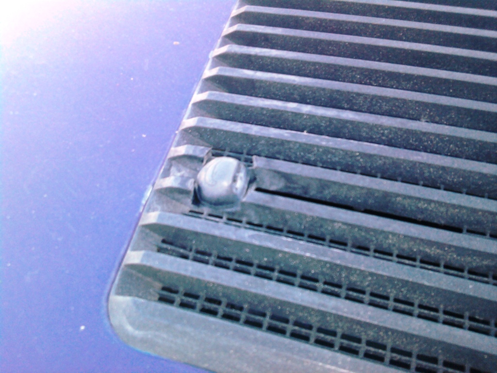

Сообщение lexa » Пт сен 03, 2010 9:56 am
Влупасил и себе типа дождь с десятины. Сцить каждая в четыре струйки. Врезал в решетку на капоте. Результат хороший.

Сообщение lexa » Вт сен 07, 2010 9:26 am
Ну да , стояли на солдатиках. В решетке также были места под них , но маленькие. Взял инструментик типа электробормашинка и расточил под новые. Усе.
