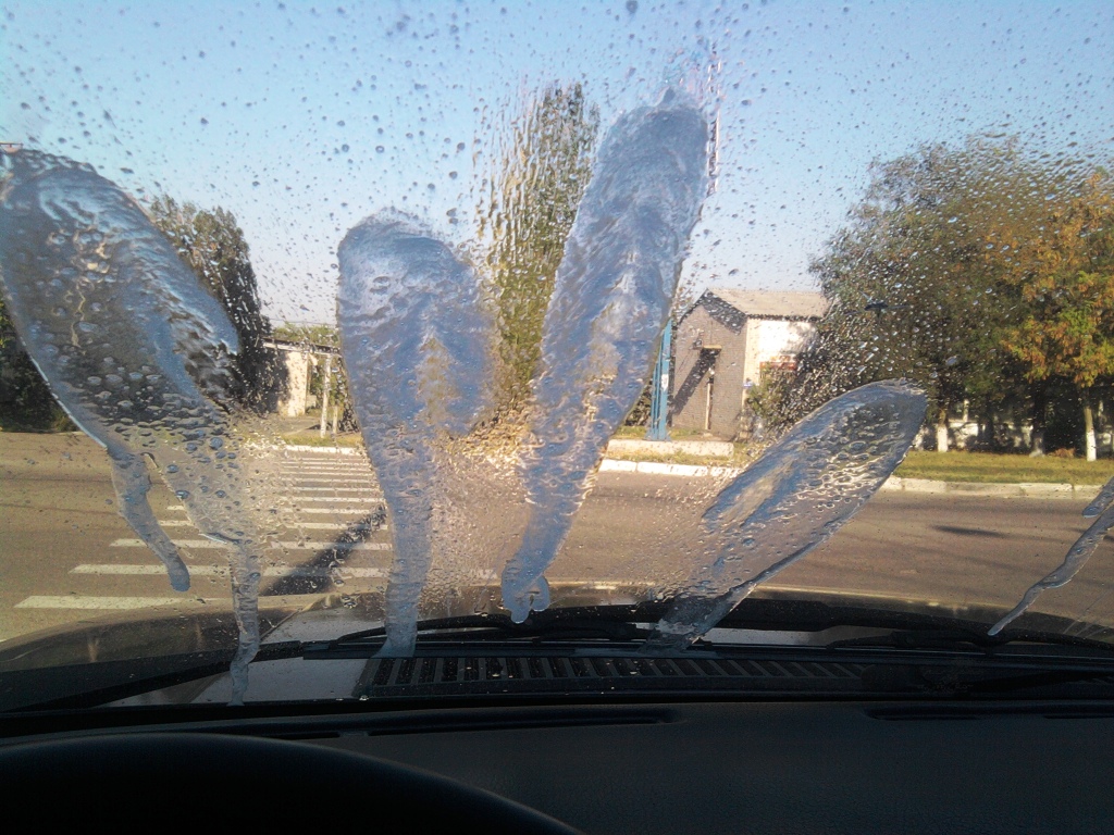

lexa писал(а):Влупасил и себе типа дождь с десятины. Сцить каждая в четыре струйки. Врезал в решетку на капоте. Результат хороший.
dok писал(а):Интересно однако,впечатляет
lexa писал(а):Ну да , стояли на солдатиках. В решетке также были места под них , но маленькие. Взял инструментик типа электробормашинка и расточил под новые. Усе.
