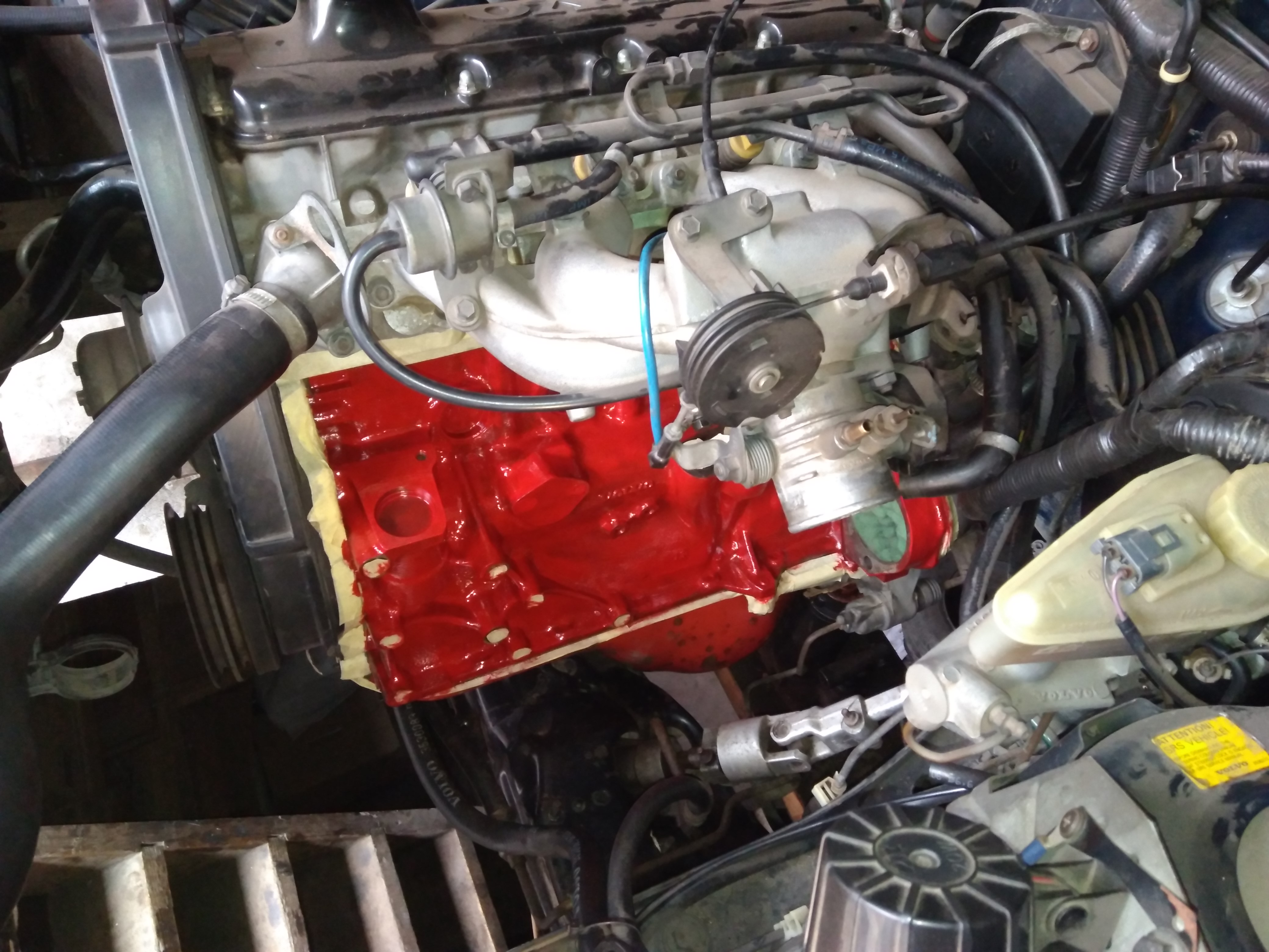

Давно мав велике бажання привести "редблок" до стану RED. Нарешті зібрався духом.

Re: 940-й чемоданчик
Сообщение xoxlov » Вс июн 14, 2020 5:25 pm
Красота.
Сообщение Dr.V » Вс июн 14, 2020 7:08 pm
xoxlov писал(а):Красота.
Ще одним шаром пройдусь, підчухаю навісне, заміню глушник й буде симпатичненько :)

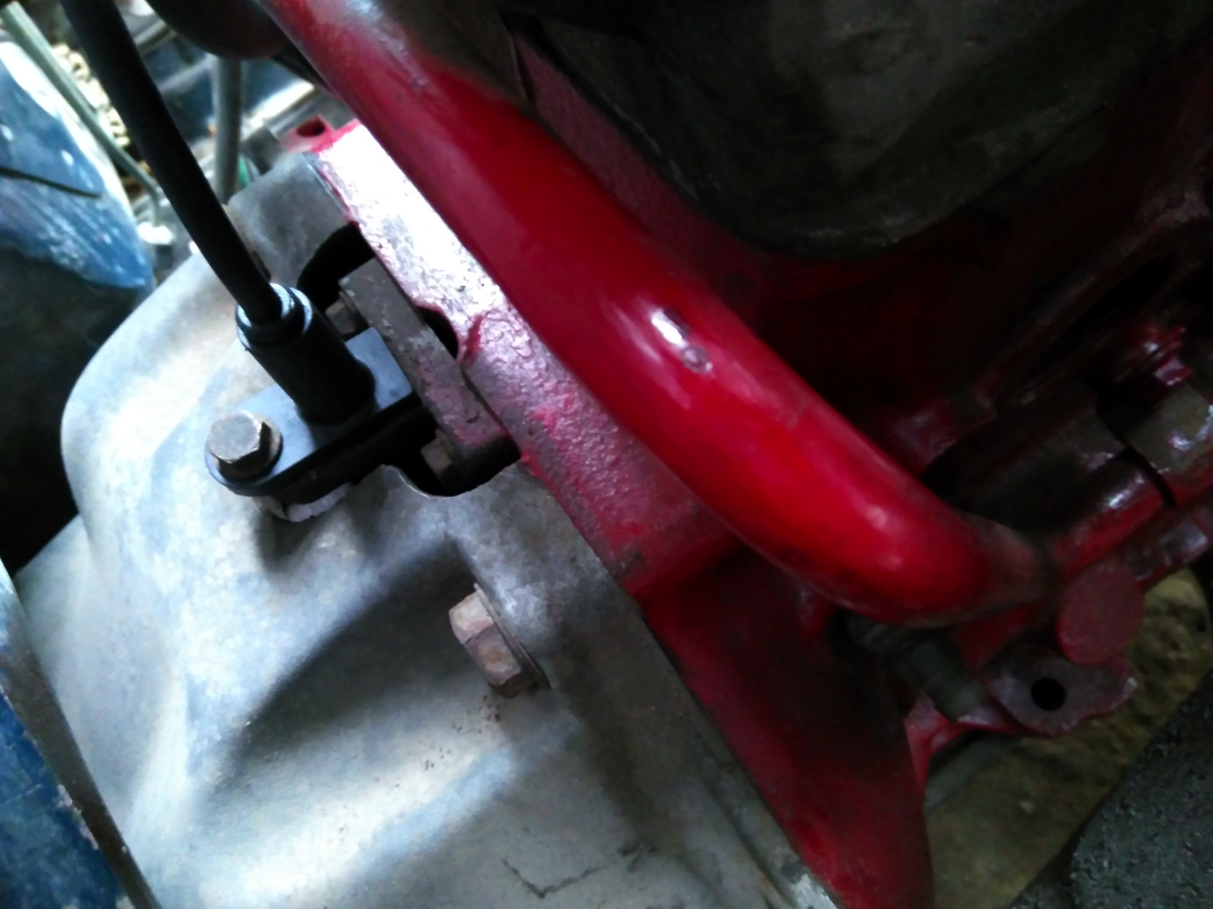

Сообщение Dr.V » Сб июн 27, 2020 6:44 pm
І сама кропітка робота, це гарненько все відчухати :moil: . Потихеньку ставлю деталюхи на свої місця...
Сообщение dat32 » Вс июн 28, 2020 8:54 pm
может кронштейн генератора подчухать?
Сообщение Dr.V » Пн июн 29, 2020 10:18 am
dat32 писал(а):может кронштейн генератора подчухать?
Він кращим вже не буде, нажаль. Що зміг те змив.
