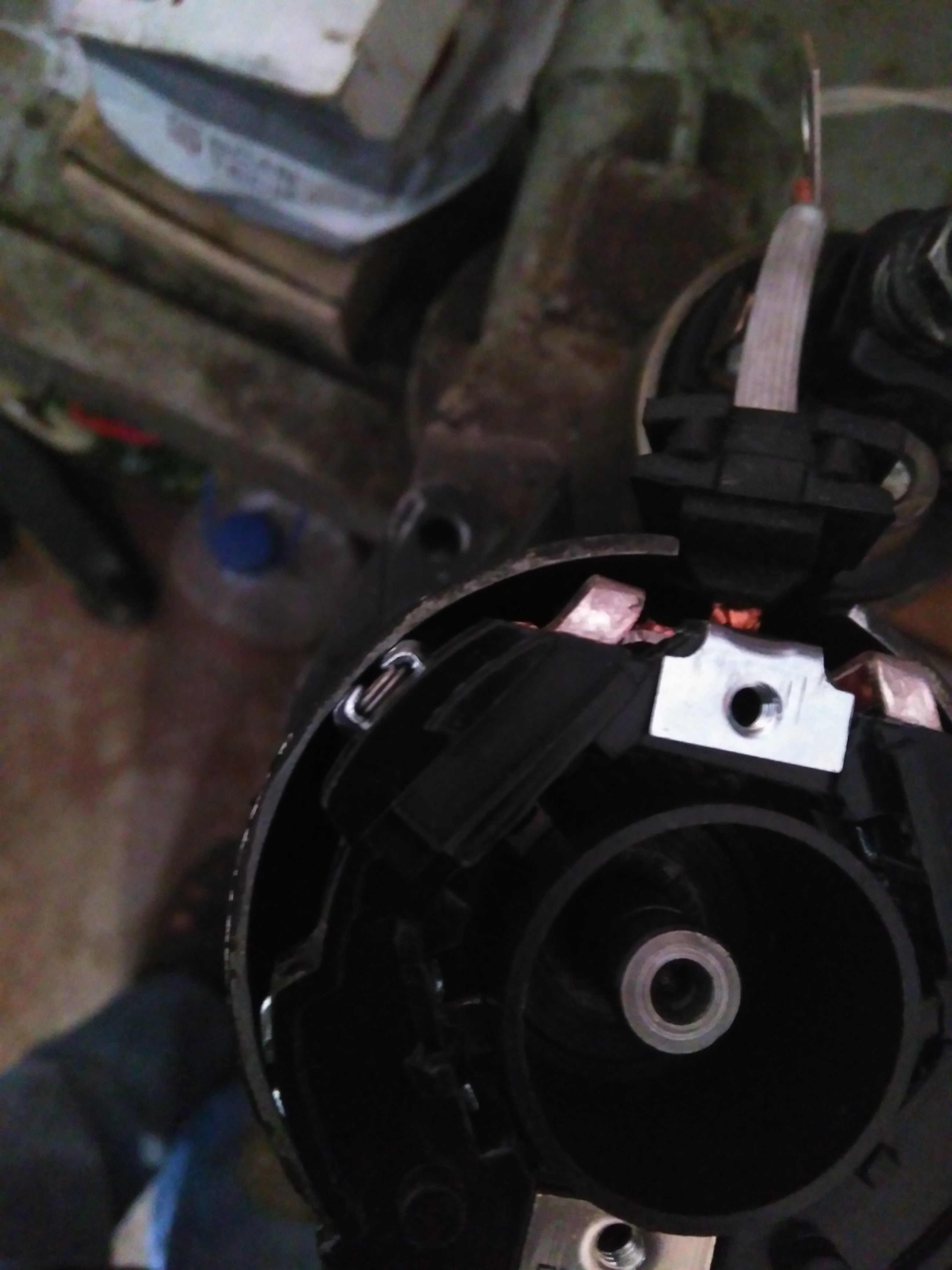

Довший час стартер натякав, що не все з ним добре, спочатку просто не запускавшись з першого разу. При цьому втягуюче реле якось там включалось, але стартер не пускався. Думав спочатку, що проблема з масою, потім , що втягуюче несправне. Перевіривши все переконався, що справа не в цьому. Але згодом і втягуюче реле відмовилось працювати й заводити прийшлось з "толкача".
Подумував віддати стартер у ремонт, але потім вирішив розібратись сам.
Одним словом, котушка втягучого реле з"єднана з масою через послідовне включення з якорем стартера і коли щітки зношуються то котушка втягуючого реле не має зв"язку з масою. Видно коли був контакт поганий втягуюче реле спрацьовувало, але не повністю втягувало своє осердя через великий спад напруги через щітки тому і не замикало свої силові контакти.
З самими щітками прийшлось повозитись, оскільки "ноу-нейм" траверса щіток маючи таку саму конструкцію, як і БОШ, по факту мала фактично нульовий повітряний зазор між металевим корпусом та щітками "+". Можливо не правий, але вирішив не ставити новий щіточний вузол бо боявся, що якщо не зразу то після появи графітового пилу "+" закоротить на корпус. Тому, як тимчасовий вихід, вколхозив нові щітки в стару траверсу. Щітки "-" просто переставились, а "+" прийшлось перепаяти. Перевірив без встановлення на двигун, а потім на двигуні. Поки все ок.
Стартер 0 001 108 088 Bosch . Хтось знає перевірений код по Bosch вузла щіток саме для цього стартера?
